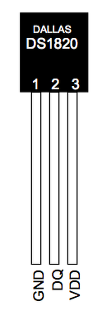

(#) don_peter válasza foxi63 hozzászólására (») Okt 23, 2015 /
Köszönöm, közben kissi is rá vezetett a dologra, de valami így sem kerek, mert most már szimulátorban működik a DS szenzor, de élesben nem.
(#) Bell válasza don_peter hozzászólására (») Okt 23, 2015 /
A programban lefuttatod hőmérő jelenlétét végző függvényt, de nem ellenőrzöd a teljesülését. Addig nincs miről beszélni.

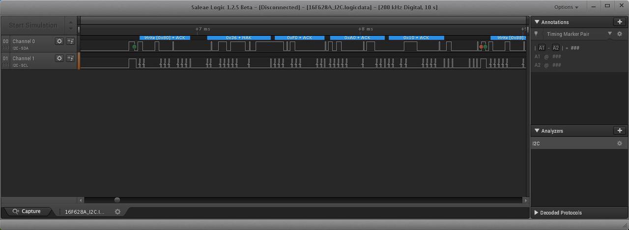

(#) Hp41C válasza Pali79 hozzászólására (») Okt 23, 2015 /
Sajnos csak most tudom megnézni. Milyen verzióval volt mentve a logicdata? Az 1.1.34 nem olvassa be...
(#) Pali79 válasza Hp41C hozzászólására (») Okt 23, 2015 /
A fejlécbe azt írja "1.2.5 beta" pár napja töltöttem le a gyártó oldaláról.
Az I2C rutinban használt változóknak a minden RAM lapon látszódó részben kell lenniük:
  1. cblock  0xF0
  2.         tdd
  3.         digitindex
  4.         dpi
  5.         BCD
  6.         endc
Tettem egy I2C protokoll analizátort a két vonalra.... Ld. képet a mellékletben.
(#) don_peter válasza Bell hozzászólására (») Okt 23, 2015 /
Termesztésen ellenőrzőm, és szimulátorban meg is jön a jelenlét, de élesben nem.
Amíg nincs jelzés, hiába engeded tovább futni a programot (mint a mellékelt forrásban).
Vagy el van kötve, vagy az időzítés rossz, vagy a DS. Más nincs.
(Nálam a DS 1,3 lába földön, a 2 láb DQ az adat és 4,7KOhmon +5V-ra. )
Az adatlap szerint 1 lába van csak GND-n a 3. 5v-on van, a 2. középső pedig a DQ láb 4.7K-val 5v-ra felhúz.
2db DS-em van itthon, nem hiszem, hogy mind kettő hibás lenne.
De már az időzítésnek is stimmelnie kellene. Passzolom hogy mi van vele.
A hozzászólás módosítva: Okt 23, 2015
Működik! Örök hálám!
(#) Bell válasza don_peter hozzászólására (») Okt 24, 2015 /
Átkötöttem, megy.
Ilyen esetekben írok egy nagyon egyszerű programocskát, amiben egy LED van, más nincs és egykettőre kiderül a probléma.

(#) don_peter válasza Bell hozzászólására (») Okt 24, 2015 /
Hardverem működik, lehet a DS-eim rosszak.
A LED-es programocskát mire írod?
Mire derít fényt, mert nem értem mire gondolsz.
Ellenőrizzem le a DS DQ lábra használt PIC PIN-t hogy ad e jelet?
Amúgy kissi is megnézte és neki is megy a mostani kódom is, de nekem továbbra sem, ezért gondolom most már DS hibára.
De hogy mind a kettő, ez ami érdekes..
A DS18 szenzor oldalon válaszoltam.
Írtam, DS hiba lesz. Keményen belefutottam...
