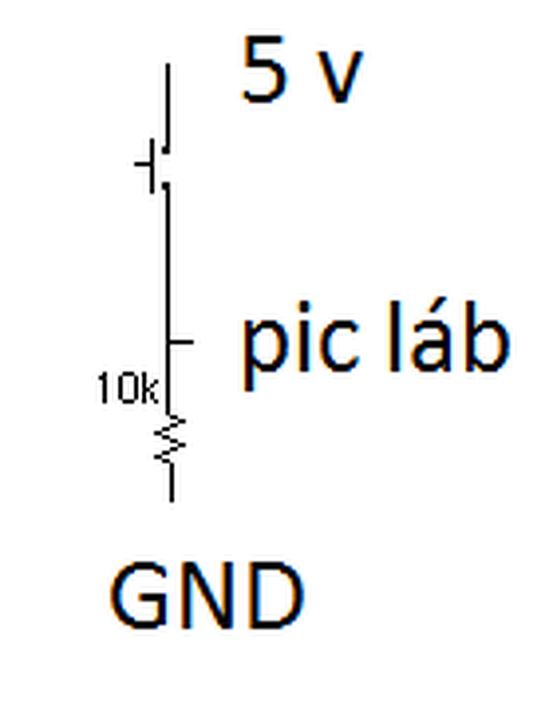

(#) kriszrap hozzászólása Júl 10, 2016 /
Sziasztok egy pic állapotát szeretném beolvasni hogy kimete vagy bemenet pic:pic18 46k22
azt akarom ellenörizni hogy lenyomta e a gombot vagy nem.
  1. while(1)
  2.   {
  3.        if(PORTE.RE1 !=0)
  4.        {
  5.        jatek1();
  6.        }
  7.        }
  8.
  9.   }
Ki hagyhattam volna valamit??
kapcsolás: csatolva

(#) cross51 válasza kriszrap hozzászólására (») Júl 10, 2016 /
Alapvetően minden láb bement, ha nem működik a dolog akkor ANSEL vagy egyébb változataival (alapértelmezett)analógról digitálisra kell állítani.
(#) kriszrap válasza cross51 hozzászólására (») Júl 10, 2016 /
Sikerült igy:
  1. ANSELE.RE1=0;
  2.   while(1)
  3.   {
  4.     if(PORTE.RE1 ==1)
  5.     {
  6.        switch(jatek)
  7.        {
  8.        case 1:jatek1();break;
  9.        case 2:break;
  10.        default:jatek=1;
  11.        }
  12.     }
  13.   }
