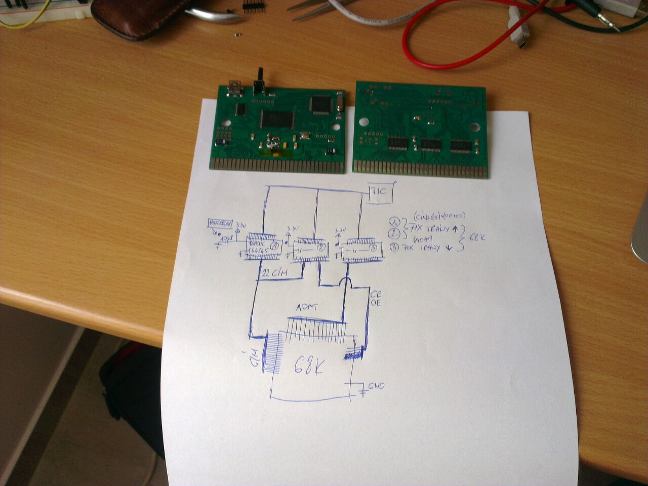

Srácok belefutottam egy újabb hibába..
Össze raktam az új flash kártyámat és működik is rendesen a feltöltés és memória kezelés, de sajnos mikor a SEGA 68K-s procija olvasná ki az adatokat valamiért nem sikerül neki..
PIC32MX795-el végzem a feltöltést és kezelést, 29LV640 3v-os NorFlash memóriát használok a tárolásra amelyet 3db 74ALVC164245-el szintillesztek, 5v-ról 3v-ra és vissza.
Amikor a memóriát töltöm fel adattal, akkor a szintillesztőket magas impedanciába kényszerítem, hogy ne szóljon közbe PIC és memória közti kommunikációjába.
Mikor csak a SEGA 68K-s procija használná a memóriát, a PIC-et bemenetre állítom, legalább is azon lábait ami közvetlen érintett a memóriával és a szintillesztőket aktiválom.
A vezérlő lábakat már sokszor végig követtem és jól vannak bekötve, mind a PIC részéről, ez látszik is a sikeres feltöltésből (vissza ellenőriztem az adatokat), mind pedig a szintillesztő és élcsatlakozó szempontjából is.
(gondolom mikor PIC bemenetre van állítva, és szemetet szed össze az nem befolyásolhatja memóriát, legalább is remélem)
Van arra esély, hogy a szintillesztő esetleg akadályát képezi a megfelelő kommunikációnak?
A szintillesztő közvetlen csatlakozik 68K-hoz és a memóriához, nincs ellenállás.
Táp szűrések rendben vannak, látszólag legalább is mérve a logikailag működik a kommunikáció..
Nincs ötletetek, hogy ha minden jól van bekötve mi akadályozhatja még a működést?
Előre is köszi..

Sajnos kapcsolást nem tudok mutatni, max rajzolni gyorsan egyet, ha az is megfelel.
Vagy képet tudok készíteni, de az meg ügye nem lesz áttekinthető..

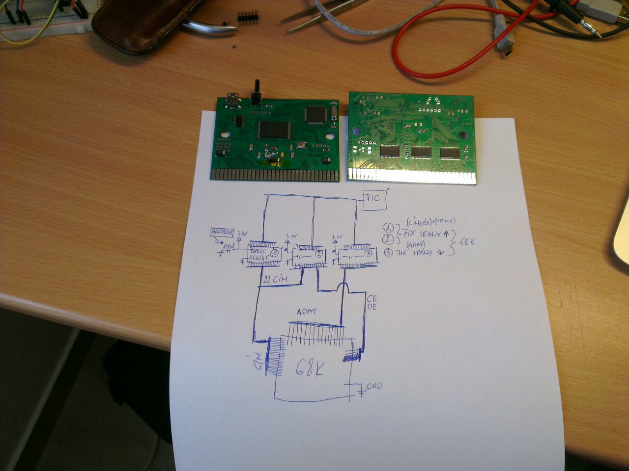

Nos ezt dobtam össze..
74ALVC164245 OE lába magasban van, ha PIC írja memóriát, ha 68K használja akkor alacsonyan van. 68K működik, másik flash kártyám prímán olvassa.

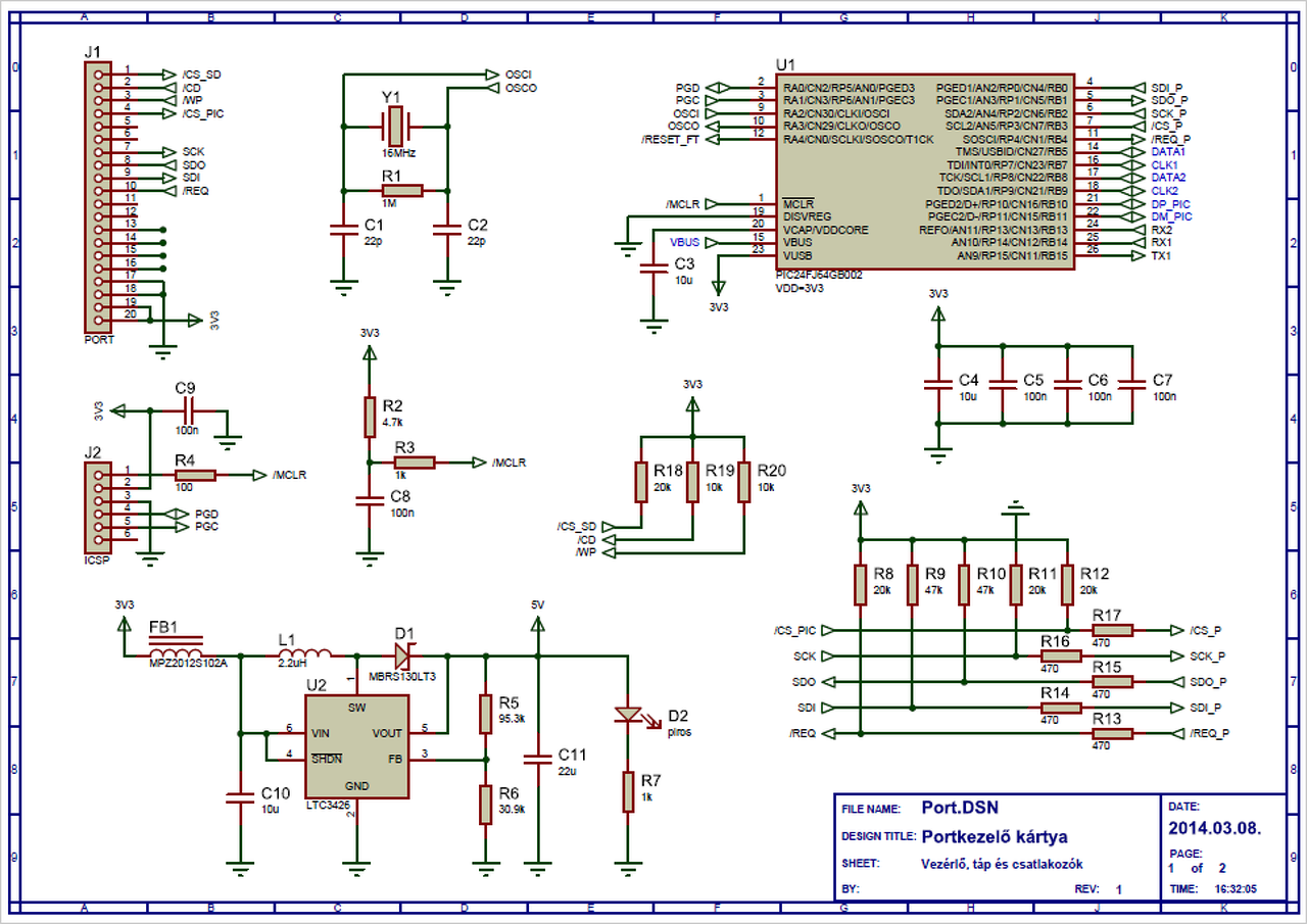

Én alapvető dolognak tartom hogy minden általam készített cucchoz kapcsolási rajzot és nyákrajzot készítek. Még a holt egyszerűekhez is. Később bármikor belekukkanthatok hogy mit hogy is csináltam (hibakereséshez), vagy megmutathatom másnak, ha szükséges. (segítségnyújtáshoz)
Pl:

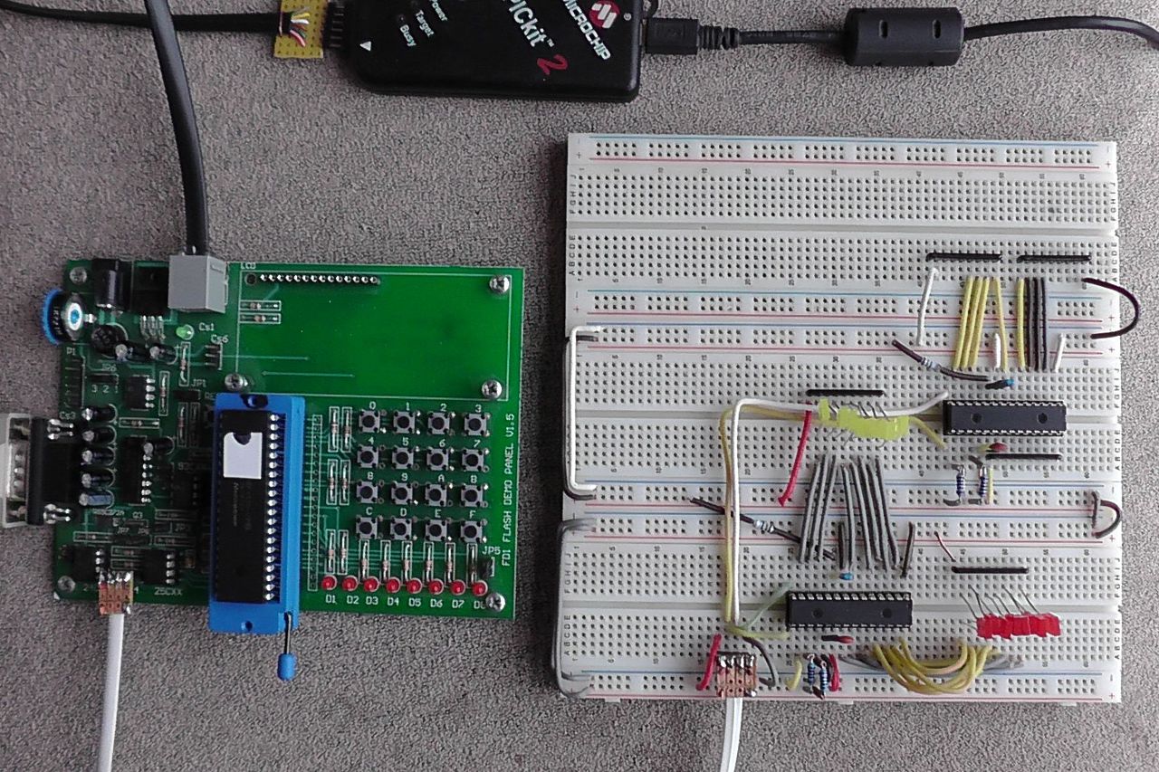

Egy kis NAGY segítséget szeretnék kérni. Nem túl régen foglalkozok PIC fejlesztéssel. C-ben próbálom a programot megírni. ( Fejlesztgetni) A képen látható kísérleti panelt használom az ötleteim megjelenítésére. Az USART segítségével tudok adatokat fogadni és küldeni. Jelenleg egy portbővítő alkalmazást szeretnék megvalósítani. A próbapanelen összeállítottam egy kapcsolást MCP23016 portbővítő tároló segítségével. Az egyik tárolónál szeretném egyik-másik ledet felkapcsolni, a másik tárolónak a porton levő értékeit pedig kiolvasni. Ehhez I2C vonali kommunikációt kellene alkalmazni, de több leirás áttanulmányozása és kiprobálása ( Pikula Projekt ) sem sikerült a kommunikációt elindítani. PIC18f4520 processorral kísérletezem. Olyan valaki segítségét szeretném kérni, akinek van lehetősége ( kedve, türelme ) TeamWiver és Skype segítségével elvezetni a megoldás közelébe.

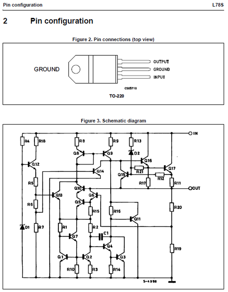

Így néz ki , L78S09CV
Hátulról nézve a baloldali láb az input.
(#) Zsora válasza lastewer hozzászólására (») Okt 13, 2016 /
Nem. Elölről.
(#) lastewer válasza Zsora hozzászólására (») Okt 13, 2016 /
Adatlap
Így már jó , köszönöm szépen!

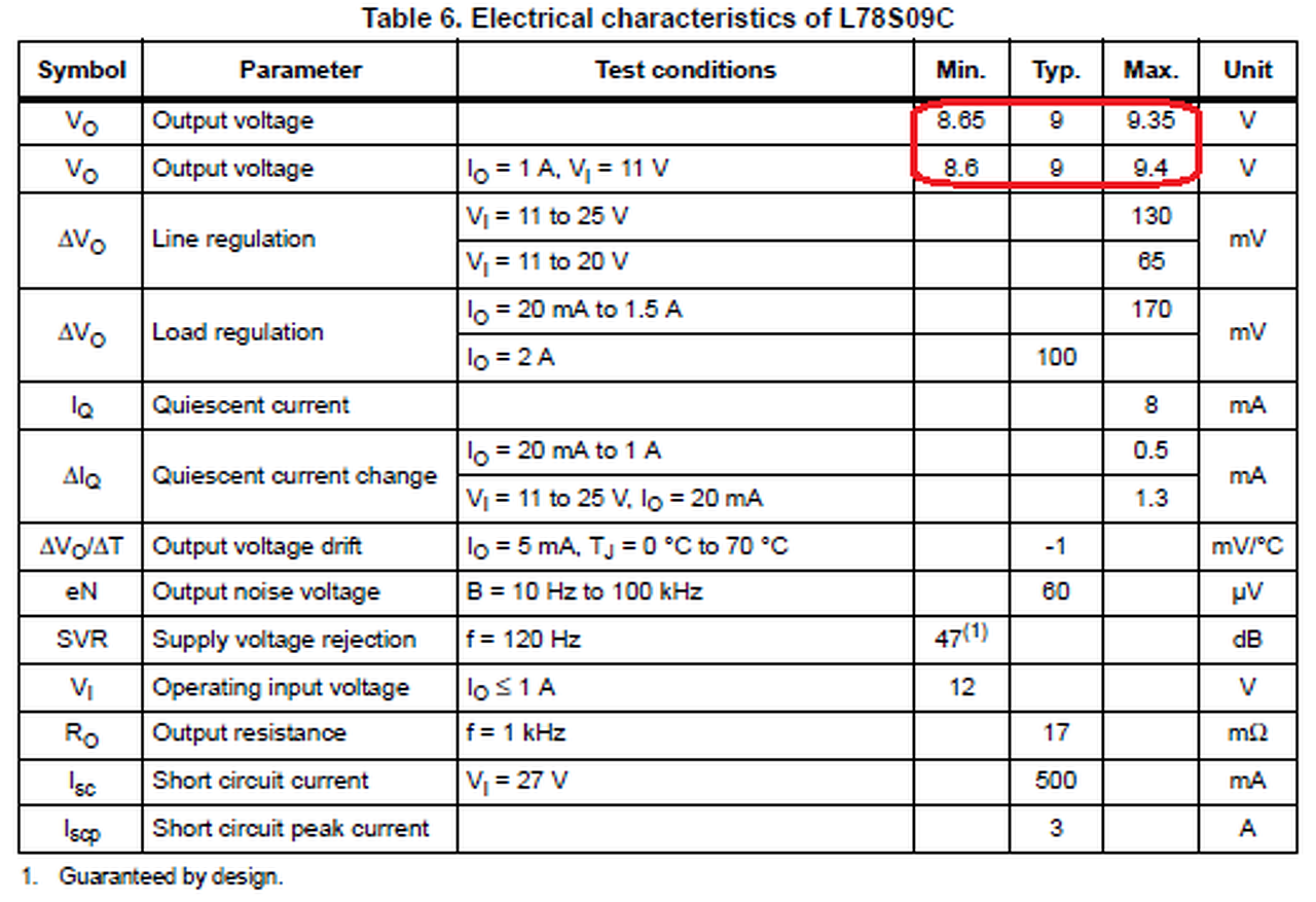

Gondolom azért 8.8 és nem 9V , mert nincsennek rajta kondik , ugye?
A hozzászólás módosítva: Okt 13, 2016
Lábkiosztás:
Köszi , látom oda van írva , hogy top view, azt nem is olvastam ...
Van tűrése.
