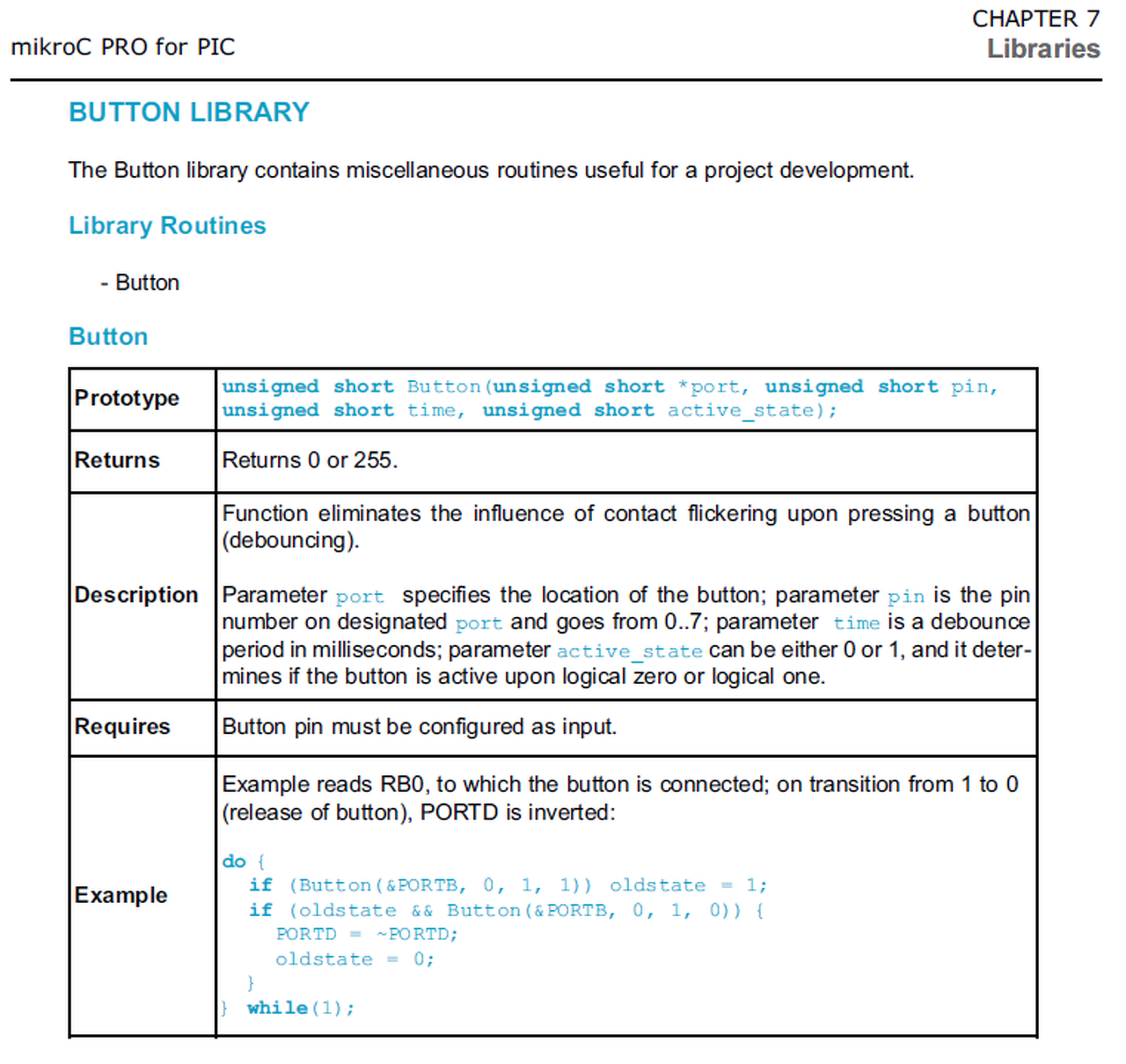

(#) Elektro.on válasza kriszrap hozzászólására (») Ápr 5, 2017 /
Ha jól emlékszem te Mikro
C -ben programozol.
Ott van direkt erre fuggvény.

(#) don_peter válasza kriszrap hozzászólására (») Ápr 5, 2017 /
  1. void nyfgy()
  2. {
  3.   if(PORTB.F1== 1 && gombjobb==0) { while(PORTB.F1); gombjobb=1; }
  4.   if(PORTB.F2== 1 && gombkozep==0) { while(PORTB.F2); gombkozep=1; }
  5.   if(PORTB.F3== 1 && gombbal==0) { while(PORTB.F3); gombbal=1; }
  6.
  7.   if(PORTB.F1==0 && PORTB.F2== 0 && PORTB.F3==0)
  8.   {
  9. ...stb
Gyakorlatilag ez a legegyszerűbb, ám de nem a legszebb megoldás.
A while() ciklus addig pörög ameddig gomb logikai egyben tartod, vagy is le van nyomva a gomb, ha felengeded (logikai nulla esetén) azonnal tovább tud haladni.
