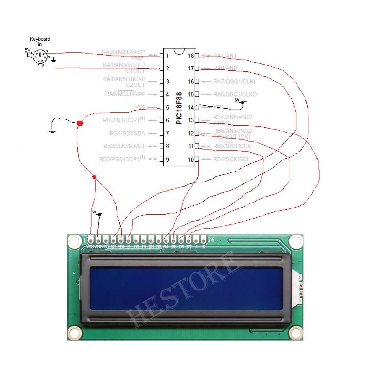

Akkor mi? A pozitív? Azért kérdezem, mert a kijelzőn is van egy VDD láb, nem-e oda kell kötnöm ellenállással?

Eszerint akkor hova kössem a negatívot? Csak mindkét VSS lábra vagy az AVSS lábra is? Valamint a VDD az ugye a pozitív? Akkor azt kössem az AVDD lábra is?
És csak hogy értsem: az LCD D0...D3 lábait akkor hagyjam ki?

Ez így akkor jó? Kérlek írd le, hogy még mely lábakra adjak 5V pozitívot vagy negatívot!

Nézd meg a csatolt képemet, mert ha jól látom, akkor eltér a linkeden találhatótól! Hova adjak még pozitívot vagy negatívot? (És egyik kezdő se a tudás hatalmával kezdte!)

(#) Elektro.on válasza Udvari Zsombor hozzászólására (») Ápr 5, 2017 /
A V0 a kontraszt, azzal is kéne kezdened valamit. (10K trimmer poti?) Az üres adatlábakat testra húznám. Az A és K pontok a háttér világítás.

Jó, akkor hova kössem a potival a kontrasztot? Pozitívra vagy negatívra? És D0...D3 a negatívra? Vagy mi történik, ha csupaszon hagyom? A vagy K a pozitívja a háttérfénynek?

(#) attika válasza Udvari Zsombor hozzászólására (») Ápr 5, 2017 /
Kijelző függő is, hogy mi történik ha csupaszon hagyod, nekem az LCM3 műszerembe nincs bekötve csak lóg a levegőben és működik rendesen, de találkoztam olyan kijelzővel is ami nem szerette ezt és el sem akart indulni csak kínai karakterek látszódtak.
Gondolom még nem olvastad el Topi cikkét amit linkeltem pedig ott minden le van írva elég érthetően és szerintem gyorsabban is haladnál és talán nem is tennél tönkre semmit

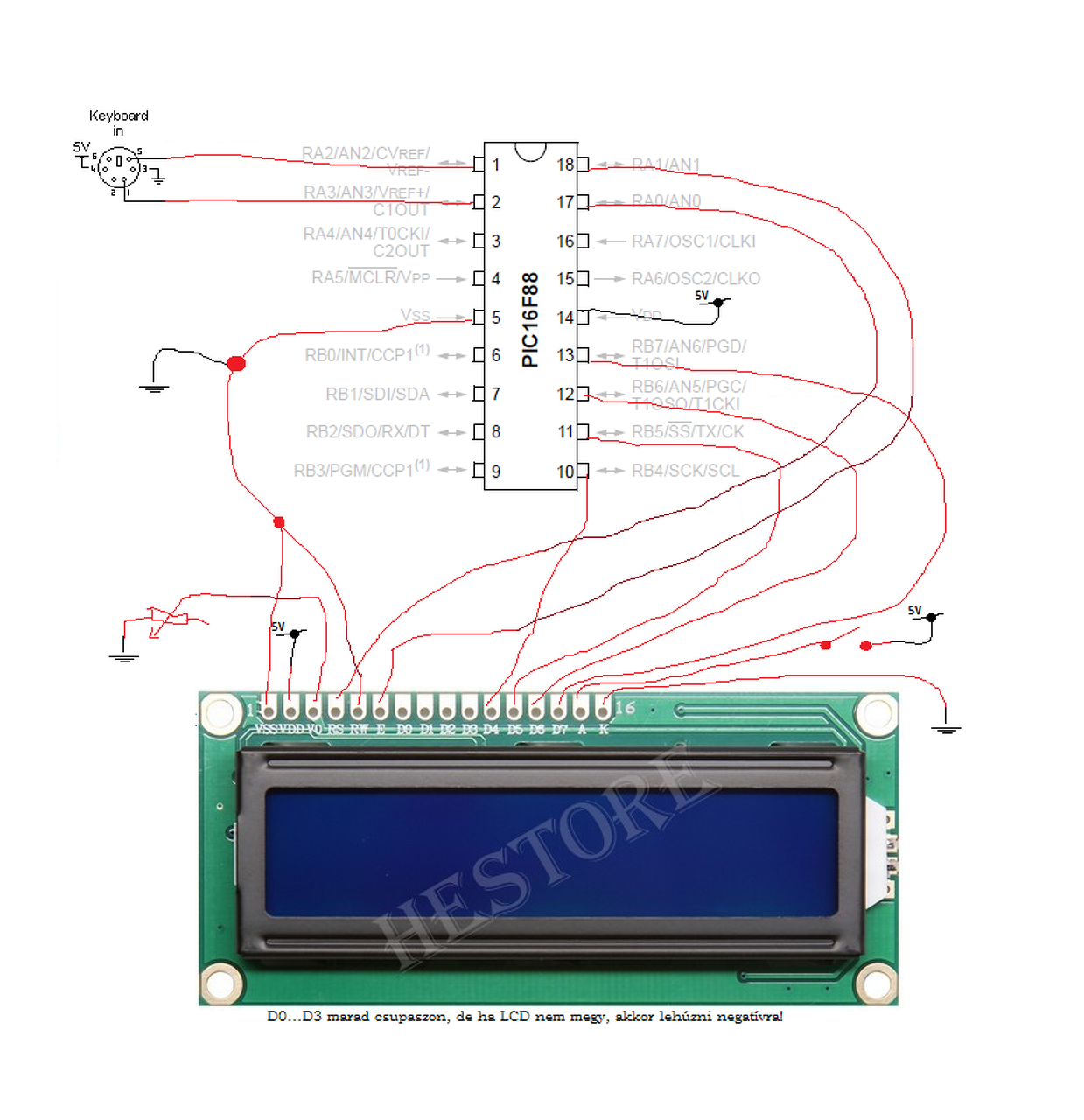

A cikk nem írja a háttérfény A és K lábát! Melyik a pozitív?
Az A az anód a K a katód, de emlékeim szerint írja a cikk, vagy akkor a második cikkbe van.
Ha nem írja akkor rajz van róla, ha az sem akkor elnézést.

Ez így most jó? Vagy kössek még valahová pozitívot vagy negatívot a PICre?

A PIC 4. lábát 10k ellenállással 5V-ra (már ezt is írták előttem). A háttérvilágítás valamelyik lábára kell egy ellenállás, mondjuk 330 ohm, különben nem sokáig fog világítani.

Utolsó kérdések: Ebbe hogyan tegyem bele a PICet? 1-es lábbal az USB felé? És hol tudok PIC programozó programot letölteni?
