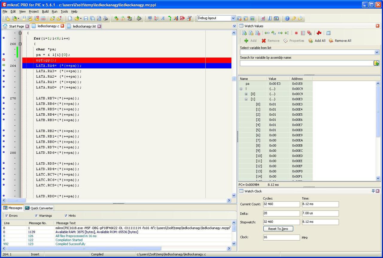

(#) Hp41C válasza kriszrap hozzászólására (») Máj 11, 2017 /
A pa =&l[i][0]; a 3. sorban valóban eltárolja a l[i][0] címét, de az utána következő 25 utasításban a pa++ vagy a ++pa minden egyes végrehajtása növeli a pa értékét, a 33. sorra más 25 címmel magasabb címre fog mutatni, mint a l[i][0] azaz a l[i+1][0] címére.
Állítsd be a szimulációt, hajtasd végre a programot lépésenként és vizsgáld a pa értékét. Nézd meg a memóriát is - a l[][] tömböt...

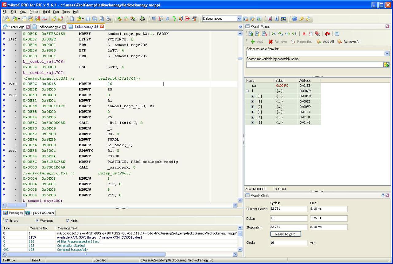

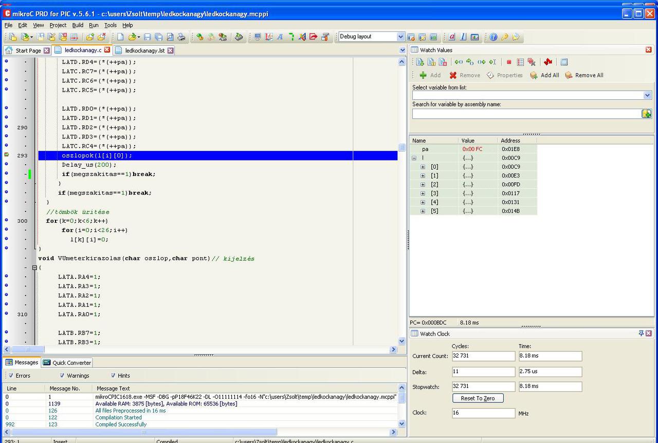

Elkezdtem nézegetni:
- Ahogy írták már mások is kitörlődött / megszökött egy sor. A pa deklarációja után kimaradt az értékadás. pa = & l[i][0];
- Milyen típusa is van a pa mutatónak? Olyannak kellene lennie, mint az l[][] tömb elemeinek. Azonban a int *pa; a deklarációja, az tömb pedig char l[6][26]; A char *pa; a jó megoldás.
/// Az int ebben a fordítóban 16 bites (2 byte - os), a char pedig 8 bites (1 byte - os). Az int típusra mutatóként deklarált változó a ++ műveletre 2 byte -tal megy arrébb a memóriában.
A Watch ablakba vedd fel a ps és a l változót és figyeld az értéküket.
A ledkockanagy_2 képen az is látszik, hogy a pa változó szépen ellépkedett az l[1][25] címére. Így nem használható az oszlopok() hívásában paraméternek. Az is látszik a ledkockanagy_3 képen, hogy az indexelés milyen műveleteket hajt végre ... CALL _Mul_16x16_U, 0 Nini egy szorzó rutin...
