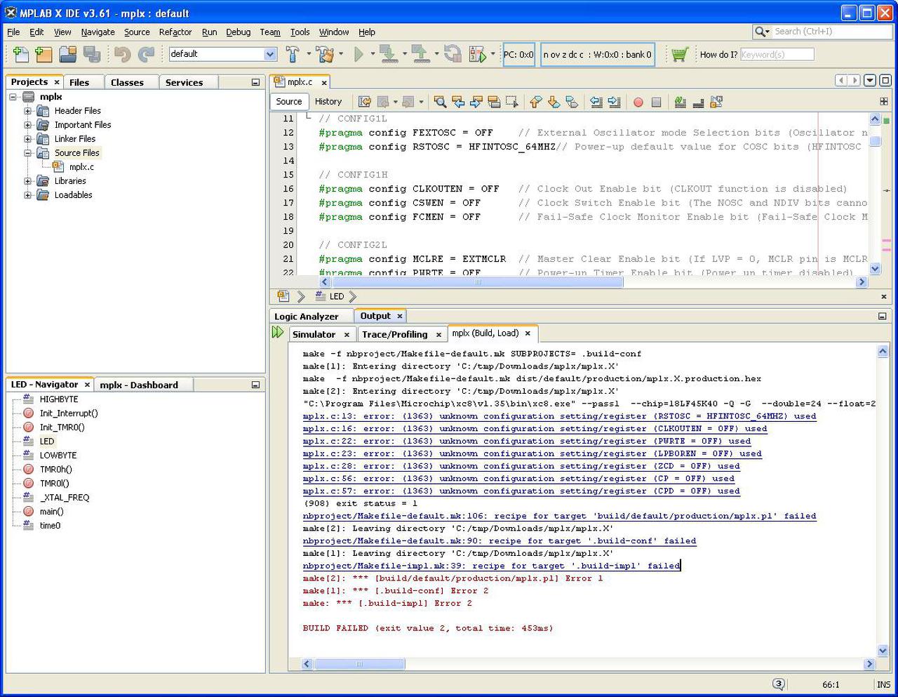

Nálam is a v3.61 van fent, de nem működik. Azzal a kóddal, amit fent írtál, belép a megszakításba, úgy is, hogy kitörlöd a főprogramban a TMR0IF állítást?
Sajnos mégsem sikerült megoldanom az i2c.h problémát.
A lib könyvtárból bemásoltam a saját project könyvtárába az i2c.h fájlt, az MPLAB projectben a heder fájlokhoz hozzáadtam, és azóta a #include "i2c.h" -ra már nem jön "no such a file" üzenet, de sajnos amint bármilyen ...i2c() függvényt szeretnék használni, undefined symbol üzenetet kapok.
Ahogyan a csatolt képen látszik.
Mi lehet a megoldás?

Próbálom az MpLab X 3.61 -el a 18F46K40 programot szimulálni. Beállítanám a konfigurációs regisztereket. Jó sok Gooogle segítséggel megtalálom hol is lehet. Be kell állítani egyesével lisboxokban majd generál egy beállító kódot. De nem tudja lefordítani amit generált. ( )

#include <xc.h>
Amelyiket hibásnak vélt, komment jelet kapott... 7 a 35 -ből. Egész jó arány, csak 20% hibás. A hozzászólás módosítva: Máj 15, 2017
Akkor gondolom Nálad se nőtt az MPLABX iránti elkötelezettség...
Lehet, hogy az MPLAB X-et direkt assemblyhez fejlesztették? Az egyéb programnyelveket pedig csak szőrmentén kezeli?
Ugyanis én még csak ezt a fordítót használtam, és csak assemblyben, de a fórumon eddig felhozott számtalan hiba egyikébe sem szaladtam még bele.
Főleg abba nem, hogy a saját maga álltal generált konfigurációs kódot nem fordította le.
Mit csinálhattam rosszul?
A konfigurációs részt a 3. képen látható "Generate Source Code to Output" gombot megnyomva, az output ablakból a forrásba másolva csináltam. Az include <xc.h> sor lehet a config sorok előtt vagy után, a hibák maradnak...
Milyen verzió számú XC8-ad van? Nálam v1.4-el fordul.
Lehet, ha a legújabb van az problémás nálam XC32-ből az 1.43-as nálam nem megy rendesen csak az 1.42-ig.
Szerintem egyszerűen csak trehányul csinálják a C fordítót (mondjuk a C18-al is voltak gondok..), illetve az MPLABX-re való áttéréssel rengeteg hibát vittek be.
Ez egy rossz döntés volt a Microchip részéről, amit sajnos el kell fogadni, mert tuti nem változtatnak ezen a vonalon. A baj csak az, hogy egyre csak gyűlnek- gyűlnek a bugok, és nem tudni meddig mennek el vele.
Az a baj, hogy mivel neked C-re fordít, így az nekem tótul van.
Ugyanígy csinálom én is asm. alatt, de ott teljesen másképp néz ki a fordítás.
Én el kezdtem foglalkozni ARM-os MCU-kal is hát azok az IDE-k se kispályások... egyetlen szerencse ott, hogy ARM-ra van VisualGDB amivel a Visual Studio keresztül teljes native support van az MCU-ra programozás és debug szinten is.
Az a baj mindenki a Java felé megy és megpróbálják lenyomni az ember torkán az interpreteres f*st.
Már nem tudtam módosítani az 1.41-re gondoltam
De leszedtem az 1.42-őt is és azzal is hibátlan. Néztem MPLAB X v3.55 és v3.61 alatt mindkettővel egyikben se volt hiba nekem lefordult.
Ha esetleg nem probléma küld át a project fájlt megnézem.
Ennél sokkal egyszerűbb a helyzet.
XC8 V1.35 XC1.42
nCP CP
nCPD CPD
HFINTOSC_64MHz HFINTOSC_64MHZ
ZCDEN ZCD
nDEBUG DEBUG
nXINST XINST
nLPBOREN LPBOREN
... A hozzászólás módosítva: Máj 15, 2017
