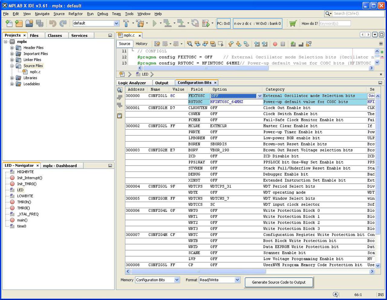

(#) Hp41C válasza Bell hozzászólására (») Máj 14, 2017 /
T0CKI default pin: RA4: AN4
„15.0 I/O PORTS
Ports that support analog inputs have an associated
ANSELx register. When an ANSELx bit is set, the
digital input buffer associated with that bit is disabled.”
„17.1 PPS Inputs Each peripheral has a PPS register with which the inputs to the peripheral are selected. Inputs include the device pins. Multiple peripherals can operate the same source simultaneously. Port reads always return the pin level regardless of peripheral PPS ion. If a pin also has analog functions associated, the ANSEL bit for that pin must be cleared to enable the digital input buffer.”
  1. ANSELAbits.ANSELA4 = 0;
A hozzászólás módosítva: Máj 14, 2017
(#) Bell válasza Hp41C hozzászólására (») Máj 14, 2017 /
A CONFIG1L-ben a HFINTOSC_64MHZ-et használom 8 MHz-en, így nem baj, ha a külső oszci dolgait nem állítom be.
(#) zenetom válasza Bell hozzászólására (») Máj 14, 2017 /
Amúgy gyors kiszámolva (amit lehet elnéztem.. ) elvileg a T0 Int az ~0.015Hz-es! Tehát kb. 67 másodpercenként lépne csak be.. Kivártad a valóságban azt az időt? Bár ha a másik PIC-en működött..
(#) Bell válasza zenetom hozzászólására (») Máj 15, 2017 /
A kérdés életszerű
De ezekkel a paraméterekkel 5 perc alatt másodszor már nem áll meg.
(Úgy tűnik, hogy a szimulátorban elfelejtették léptetni a TMR0L - TMR0H-t, így persze nem lesz túlcsordulás, sem megszakítás)

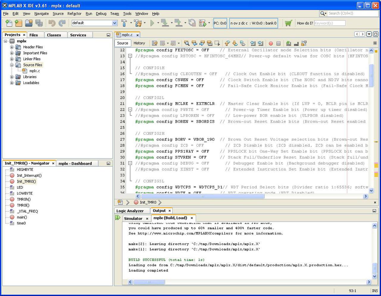

(#) Hp41C válasza zenetom hozzászólására (») Máj 15, 2017 /
Próbálom az MpLab X 3.61 -el a 18F46K40 programot szimulálni. Beállítanám a konfigurációs regisztereket. Jó sok Gooogle segítséggel megtalálom hol is lehet. Be kell állítani egyesével lisboxokban majd generál egy beállító kódot. De nem tudja lefordítani amit generált. ( )
  1. // CONFIG1L
  2. #pragma config FEXTOSC = OFF    // External Oscillator mode Selection bits (Oscillator not enabled)
  3. //#pragma config RSTOSC = HFINTOSC_64MHZ// Power-up default value for COSC bits (HFINTOSC with HFFRQ = 64 MHz and CDIV = 1:1)
  4.
  5. // CONFIG1H
  6. //#pragma config CLKOUTEN = OFF   // Clock Out Enable bit (CLKOUT function is disabled)
  7. #pragma config CSWEN = OFF      // Clock Switch Enable bit (The NOSC and NDIV bits cannot be changed by user software)
  8. #pragma config FCMEN = OFF      // Fail-Safe Clock Monitor Enable bit (Fail-Safe Clock Monitor disabled)
  9.
  10. // CONFIG2L
  11. #pragma config MCLRE = EXTMCLR  // Master Clear Enable bit (If LVP = 0, MCLR pin is MCLR; If LVP = 1, RE3 pin function is MCLR )
  12. //#pragma config PWRTE = OFF      // Power-up Timer Enable bit (Power up timer disabled)
  13. //#pragma config LPBOREN = OFF    // Low-power BOR enable bit (ULPBOR disabled)
  14. #pragma config BOREN = SBORDIS  // Brown-out Reset Enable bits (Brown-out Reset enabled , SBOREN bit is ignored)
  15.
  16. // CONFIG2H
  17. #pragma config BORV = VBOR_190  // Brown Out Reset Voltage ion bits (Brown-out Reset Voltage (VBOR) set to 1.90V)
  18. //#pragma config ZCD = OFF        // ZCD Disable bit (ZCD disabled. ZCD can be enabled by setting the ZCDSEN bit of ZCDCON)
  19. #pragma config PPS1WAY = OFF    // PPSLOCK bit One-Way Set Enable bit (PPSLOCK bit can be set and cleared repeatedly (subject to the unlock sequence))
  20. #pragma config STVREN = OFF     // Stack Full/Underflow Reset Enable bit (Stack full/underflow will not cause Reset)
  21. //#pragma config DEBUG = OFF      // Debugger Enable bit (Background debugger disabled)
  22. //#pragma config XINST = OFF      // Extended Instruction Set Enable bit (Extended Instruction Set and Indexed Addressing Mode disabled)

Amelyiket hibásnak vélt, komment jelet kapott... 7 a 35 -ből. Egész jó arány, csak 20% hibás.

(#) Hp41C válasza sonajkniz hozzászólására (») Máj 15, 2017 /
Mit csinálhattam rosszul?
A konfigurációs részt a 3. képen látható "Generate Source Code to Output" gombot megnyomva, az output ablakból a forrásba másolva csináltam. Az include <xc.h> sor lehet a config sorok előtt vagy után, a hibák maradnak...

  1. XC8 V1.35             XC1.42
  2. nCP                   CP
  3. nCPD                   CPD
  4. HFINTOSC_64MHz     HFINTOSC_64MHZ
  5. ZCDEN                   ZCD
  6. nDEBUG                 DEBUG
  7. nXINST                 XINST
  8. nLPBOREN             LPBOREN
A hozzászólás módosítva: Máj 15, 2017
