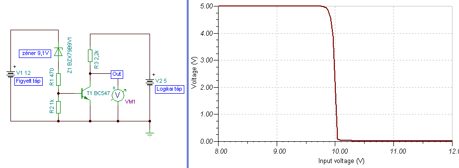

(#) jdani hozzászólása Feb 27, 2011 /
Helló. Ennek a kapcsolásnak az OUT-ját kötöm egy PIC-re, kell oda lehuzóellenállás, vagy csak simán az OUT-ot a PIC-re elég rákötni?
(#) watt válasza atis28 hozzászólására (») Feb 27, 2011 / 1

(#) watt válasza jdani hozzászólására (») Feb 27, 2011 /
Elvileg elég, ha 5V a tápja. Esetleg tegyél egy 100ohm-os ellenállást a bemenet elé még védelemnek.

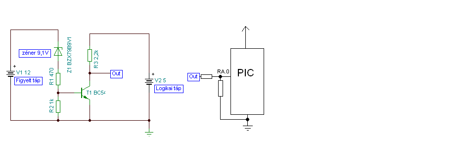

(#) jdani válasza watt hozzászólására (») Feb 27, 2011 /
De ha már raktam elhuzóellenállást, az baj?
Rajzból érteném mit írsz...
Ott van sorba az ellenállás, de én tettem egy lehuzóelenállást is. Aaz baj?
Mondom, rajz nélkül nem értelek. Hová tetted a lehúzót, mekkorát stb... De ez kezd off lenni, úgyhogy tedd fel gyorsan a rajzot, aztán legyünk túl rajta!
Komolyan bocs, lemaradt a rajz, pedig az előzőben fel akartam tenni....
Lehuzó 10K, soros 470R
A lehúzó ellenállás egy osztót képez az R3-al. Ez nem biztos, hogy neked jó. Ha az értéket is beírtad volna, azt is meg lehetne mondani, milyen feszültségek lennének ott. Szerintem vedd ki és kész...
Oké, köszönöm válaszod

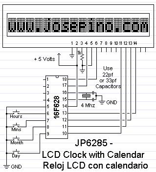

(#) enree hozzászólása Feb 28, 2011 /
Megépítettem az alábbi PIC-es órát, működik is szépen, egy pici hibával, 1óra alatt siet 1mp-et hogyan tudom kompenzálni?
Gondolom a két kerámia kondival kéne valamit varázsolni, de mit?
E.
(#) vicsys válasza enree hozzászólására (») Feb 28, 2011 /
Inkább más lehet. A kondik a berezgéshez kellenek, alapvetően a program és a kvarc pontossága határozza meg. Persze megpróbálhatod, hogy félrehúzod egy kicsit úgy, hogy az egyik kondi helyére beteszel egy 3...33pF-os trimmert.
(#) enree válasza vicsys hozzászólására (») Feb 28, 2011 /
Köszönöm a gyors választ! Megpróbálom, ha nem megy mit tegyek? Létezik, hogy kifogtam egy kvarcot, ami nem jó? Ezt nem hinném... akkor a programmal lesz a baj (a Te óráid közül már egy csomót megépítettem és ez a kvarc is abból a vásárlásból való, azok meg jó pár hónapja atompontosan járnak )
