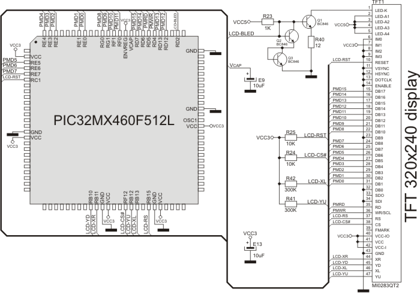

Pl. Itt a képen miért PMD van és miért nem egy sima 16bites port?

Ha nem használod az A/D -t, akkor is be kell kötni a AVss és AVdd lábakat. Igen bármennyi Vss és bármennyi Vdd láb van, mindet be kell kötni, közéjük páronként 100nF kerámia kondenzátort kell bekötni. A kivezetéseket a tokhoz legközelebb össze is kell kötnünk fémesen. A Vdd illetve a Vss lábakon át ne vezessünk áramot - nem jó megoldás, ha az egyik Vss vagy Vdd kivezetésre kötött áramkörrész a kontrolleren keresztül kapja csak meg a Vss -t vagy a Vdd -t. Az AVss és az AVdd kivezetések a digitális táp és az analóg táp elválasztását segítik, a Vss és az AVss illetve a Vdd és az AVdd vonalak egy és csak egy helyen legyenek összekötve. A digitális föld és táp lehet hurkos, az analóg táp és főleg az analóg föld csillagpontos kivitelú legyen, a csillagpont az a pont legyen, ahol az analóg és a digitális táp össze van kötve. Idézet: „miért PMD van és miért nem egy sima 16bites port?” Azért, mert egy külső párhuzamos busz meghajtása/kezelése többet jelent annál, mint egy portra kirakni 16 bit adatot. Ebben jelent segítséget (hardveres támogatást) a PMP. Természetesen nem kötelező használni, de a hatékonyság csökkenhet.

Ha megnézed és megérted mire jó a PMP hardver, akkor meglesz a válasz. A hozzá való regiszterek speciálisak(cím, adat, vezérlő), a portok összefogottak, célirányosak lesznek, ha jól sejtem speciális parancsok is vannak erre külön, bár ezt most csak tippelem!
