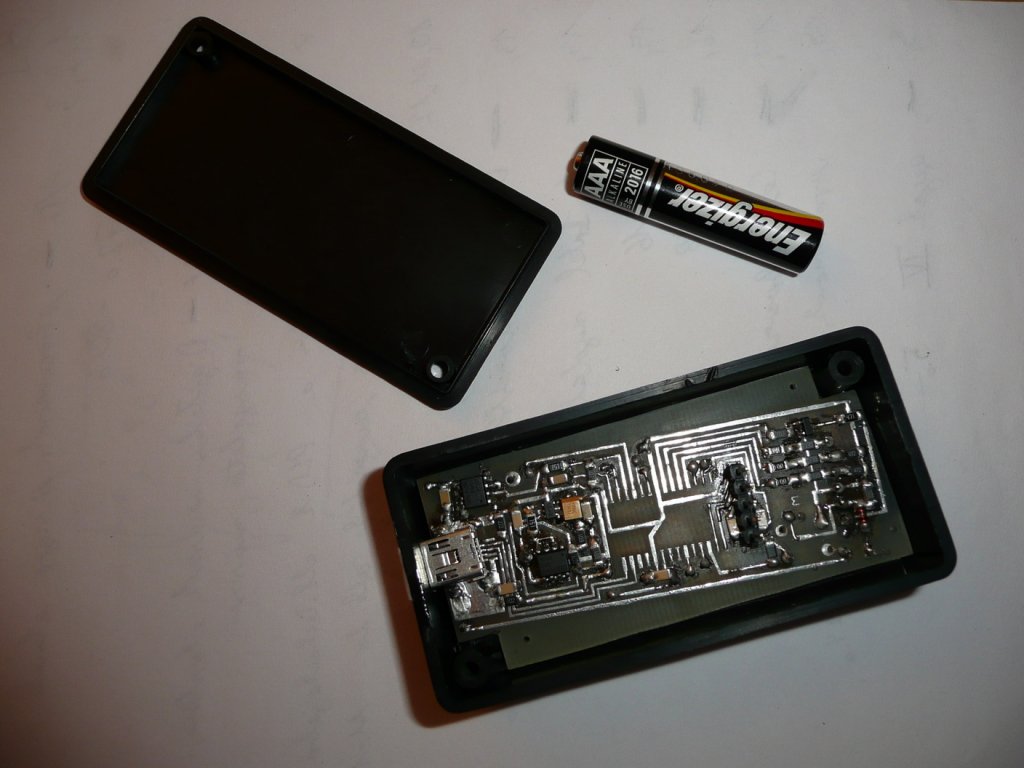

Kérdésem lenne.
Sikerült-e valami használható dobozt találni a Watt féle pk2-höz. Illetve ki hogyan használja. Nekem most nagyon pucér és jó lenne bedobozolni. Nyákból már gondoltam rá, de nagyon otromba méret jönne ki. Gábor
Nekem is ez a legnagyobb problémám mindig.
Jelenleg antisztatikus szivacslapok közé van ragasztva. Egész jól néz ki és működik. Persze ez nem a legjobb megoldás, de nincs hozzá erőm, hogy megfelő dobozt gyártsak hozzá.
Helló!
Én egy 1551KBK HAMMOND dobozba raktam. (már majdnem egy éve) Mintha pont ebbe a dobozba lenne tervezve a NYÁK. ![]() Igaz kicsit ferdén kell vasalni, mert a fedélrögzítő csavarok pont rossz helyen vannak. Meg ki kell vágni a NYÁKrögzítő csavarok csonkját, és a nyílásokat is. Én vörös izzásig hevített tapétavágóval csináltam jobb eszköz híján (furatokat persze fúróval), de nyilván lehetne szebben is. A képek még nem a kész nyákról készültek még anno, mint láthatjátok.
Nem rossz az ötlet. Még megnézem tudok-e marni egy megfelelő dobozt plexiből, de méretre tényleg megfelelő. Gábor

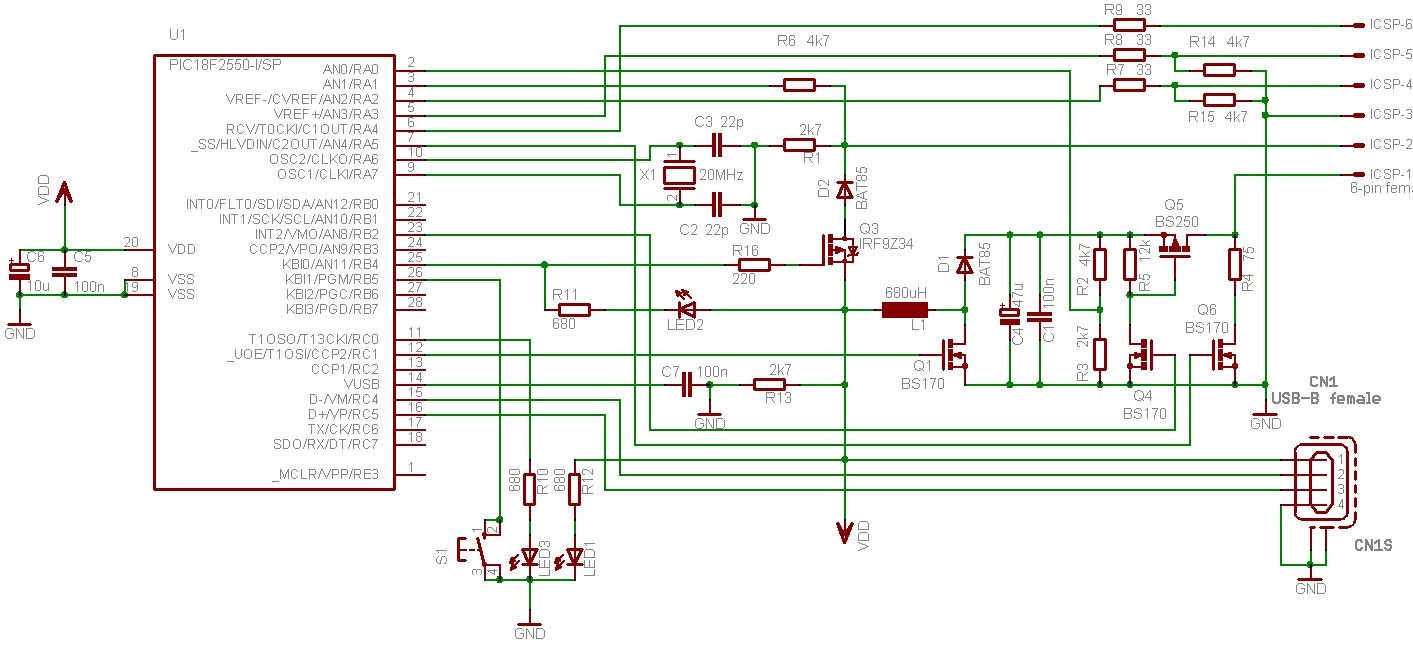

Most kezdtem el tanulni a PIC-ről és építek egy pickit2 klónt mert kell...
A kérdésem az hogy a mellékelt rajzon melyik Led mikor világít? Melyik a Power meg az írás stb...
LED1 az USB táp meglétének, LED2 a Vdd bekapcsolt állapotánek, LED3 a működés (Busy) visszajelzése.. Érdemesebb lenne egy Vdd állítási lehetőséggel is rendelkező klónt építeni. A legújabb kontrollerek (lassan a kínálat nagyobbik fele) már nem 5V -osak, gyakoriak az alacsony tápfeszültséggel üzemelő, akkumulátoros készülékek (Vdd 3.3 ..3.6V). Ha ilyenek előfordulnak a terveidben, akkor majd építhetsz másik klónt... |
