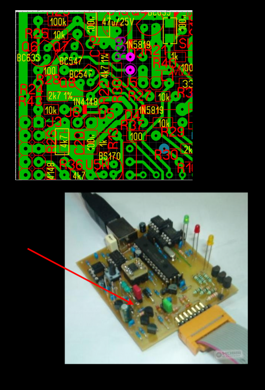

Üdv A Hp41C klónt építeném meg. De a panel rajzon nem igen találom az R39 ellenállás helyét. Magát a feliratot megtalálom de hogy hova kéne beforrsaztani arról fogalmam sincs. Valaki tudna segíteni?
Szerintem itt van, állítva szerelve.
Köszi megvan. Tanulság, ne akarjon az ember hajnali 3-kor ilyesmivel foglalkozni.

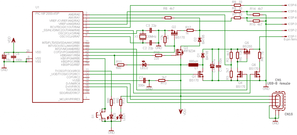

Olyan kérdésem lenne hogy a mellékelt kapcsolást megépítette-e már valaki? /Vagy esetleg ha lenne egy másik ami biztos hogy működik/ És ha igen, akkor hol tudom megtalálni, a programot. A válaszokat előre is köszönöm.
Szerintem ezt akarod megépíteni: Bővebben: Link
Az általad belinkelt verzió sem rossz, de van néhány hibája és vannak bizonyos korlátai, ami miatt változatlan formában nem érdemes megépíteni.
Köszi szépen a gyors választ.

Én már megépítettem. A FET-ekhez kell tenni a G és S közé 100k ohmos ellenállást és úgy már jó. A korlátai közé tartozik, hogy csak 5V os PIC-eket támogat, és nincs benne programmer to go funkció stb. Ha letöltöd a pickit2-ő programját, akor a telepítési mappájában megtalálod a hex fájlt. Üdv, mate_x

Megszeretnem epiteni ezt a PICkit2-t. De nem talalom a a PIC18F2550 programjat. Valaki meg tudna adni? Koszonom elore is
Kicsit sok benne a hiba,meg nem tud minden Pic-et programozni.
