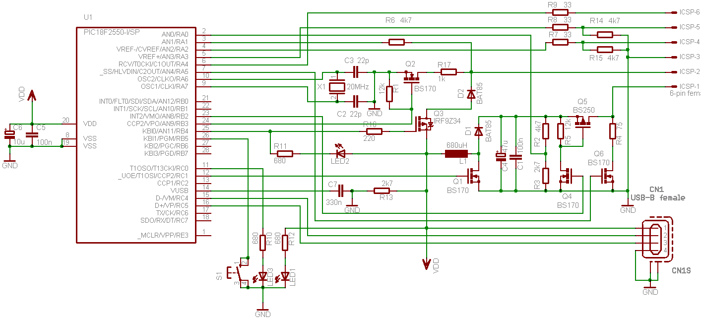

Ez nálam is Schottky dióda. De a felirata D4.
Egyelőre kutakodok tovább.
(#) glaci hozzászólása Nov 20, 2020 /
A kontroller 13-es lábán, ami a műveleti erősítőt vezérli 1,97V van. A Q1 S-én a bejövő 5V, a G-n 4,97V a D-én 4V van.
(#) Hp41C válasza glaci hozzászólására (») Nov 20, 2020 /
R31 és R41 mekkora értékű?
(#) glaci válasza Hp41C hozzászólására (») Nov 20, 2020 /
Az R31 a kód szerint 100 ohm, az R41-et nem találom.
Q1 G és S elektródái között van a foglalat mellett.
A 4.97V eljut a Q5P S-jére? Q5P milyen típusú? Ha bekapcsolod a Vdd -t, akkor a D4 anódjára rákerül a feszültség? A katódján van a 4.3V?
Még egy lehetőség van, valami leterheli a Vdd -t.
Igen megvanm csak olyan felirati takarásban volt, hony nem tűnt fel azonnal. R41 100K. Nem, a Q1 D-jén 4V van és ez eljut Q5P S-ére és ez mérhető a Q5P D-jén is. A D4 katódján 3,75V mérhető.
Nekem most olyannak tűnik, mintha a kontroller nem adná ki a megfelelő vezérlő jelet az U2-nek, ezért van alacsonyabb feszültség a Q1 D-jén.
Ha jól működik a Vdd előállító kör, akkor az R5 és R6 közös pontján azt a feszültséget kell mérned, amit a R4 és a C8 közös pontján mérhető. U2 milyen típusú?
Kontroller nélkül potencióméterrel be tudok állítani pl. 4,6V-t a Q1 D-jén. A 25 lábat földre húzva a VDD 4,3V a műveleti erősítő bemenete ilyenkor 2.26V-t kap. Ha Q1 D-jén beállítok 5V-t akkor a vezérlés 2,5V, a Vdd pedig 4,7V.
U2, lm358.

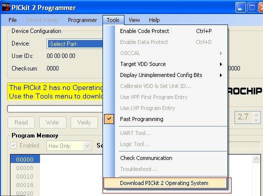

Közben csináltam egy Tools/Calirate VDD menüpontot. Megjavult az eszköz!

Sziasztok! A következő gondom akadt. A Szilva féle pickit klónom beadta az unalmast. Akármilyen PIC-t teszek rá mindegyikre Unsupported part (ID=3FE0) És device not detected hibát kapok.. Eddig amiket próbáltam 16F874 2db, 16F628A, 18F1320, 12F675 és 18F458 Próbáltam áramkörbe már működő projekten is kiolvastatni, szintén ez a hiba, ott sem látja az IC-t. Programozó ZIF foglalatban is fennáll a probléma. Van ötletetek mi lehet a hiba? Laptopról és asztali gépről is ezt csinálja. Troubleshoot menüt futtattam mértem, megvan minden feszültség. Illetve USB kábelt is cseréltem már. Eddig 9 évet hibátlanul működött hibátlanul és eghész sokat programoztam vele. A válaszokat köszönöm.
(#) superuser válasza Georgee hozzászólására (») Dec 18, 2020 /
Legjobb lenne szkóppal ránézni, hogy melyik kimeneti oldali láb nem mozog. (programozott processzor mclr, PGC,PGD). Ha nincsen szkóp, akkor találgatós alapon a FET-eket kezdeném el végigmérni.
A hiba arra vezethető vissza, hogy a programozott processzor PGD lába felől 1-et olvas minden alkalommal, 0-t soha. Ennek viszont több oka lehet. Akár az is, hogy nem tud PGM módba lépni, vagy nem kap clockot (PGC), vagy tényleg a PGD kör hibája.
