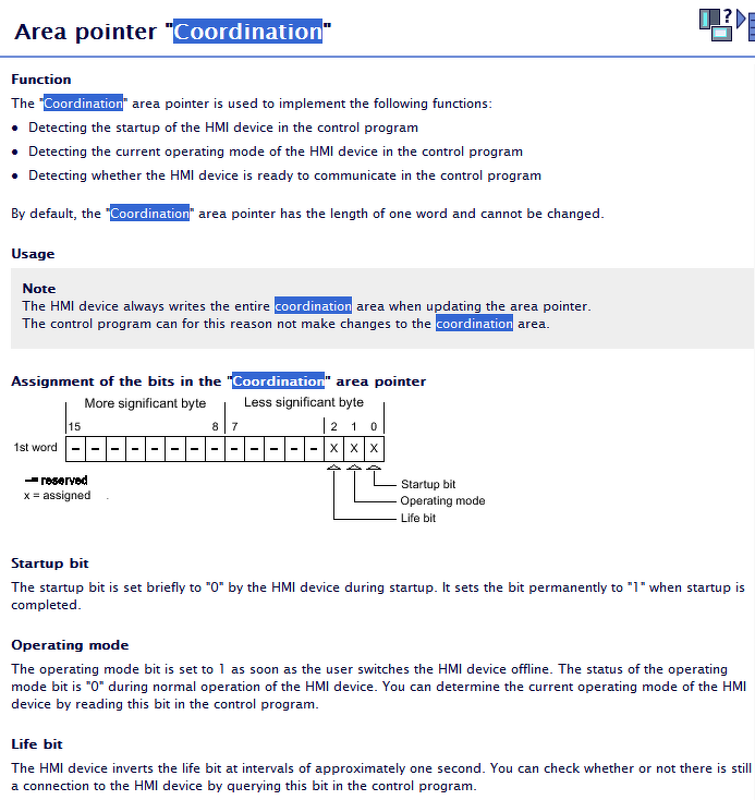

2 kis TIA portal V15kérdésem lenne. KTP900 Basic HMI az eszköz amire a projektet írom. - A PLC-nek kellene egy bit, ami akkor 1 ha a HMI betöltött - Hogy tudom jelezni, hogy a kapcsolat felépült a HMI és PLC között? Nálunk a gépeken, villogó szív jelzi ha megvan a PLC-HMI kapcsolat Köszönöm! A hozzászólás módosítva: Nov 15, 2018
Megvan a Life bit, ez megfelel
Rakj egy coordination areapointert. Ez egy word. A második bitje a life bit, amit a HMI másodpercenként invertál. PLC-ben teszel rá egy él figyelést és egy TON timert 2s késleltetéssel. Ha timer letelik (TRUE) akkor nincs kommunikáció a HMI-vel.
Igen, közben megtaláltam.
Ezt a leírást, hogy melyik area pointer címen mi van ez hol található meg? Köszi!
A jobb oldali kép a help-ből van.
Elég szűkszavú. Részletesebb leírás után (PDF-ben) a Siemens oldalán érdemes kutakodni.
