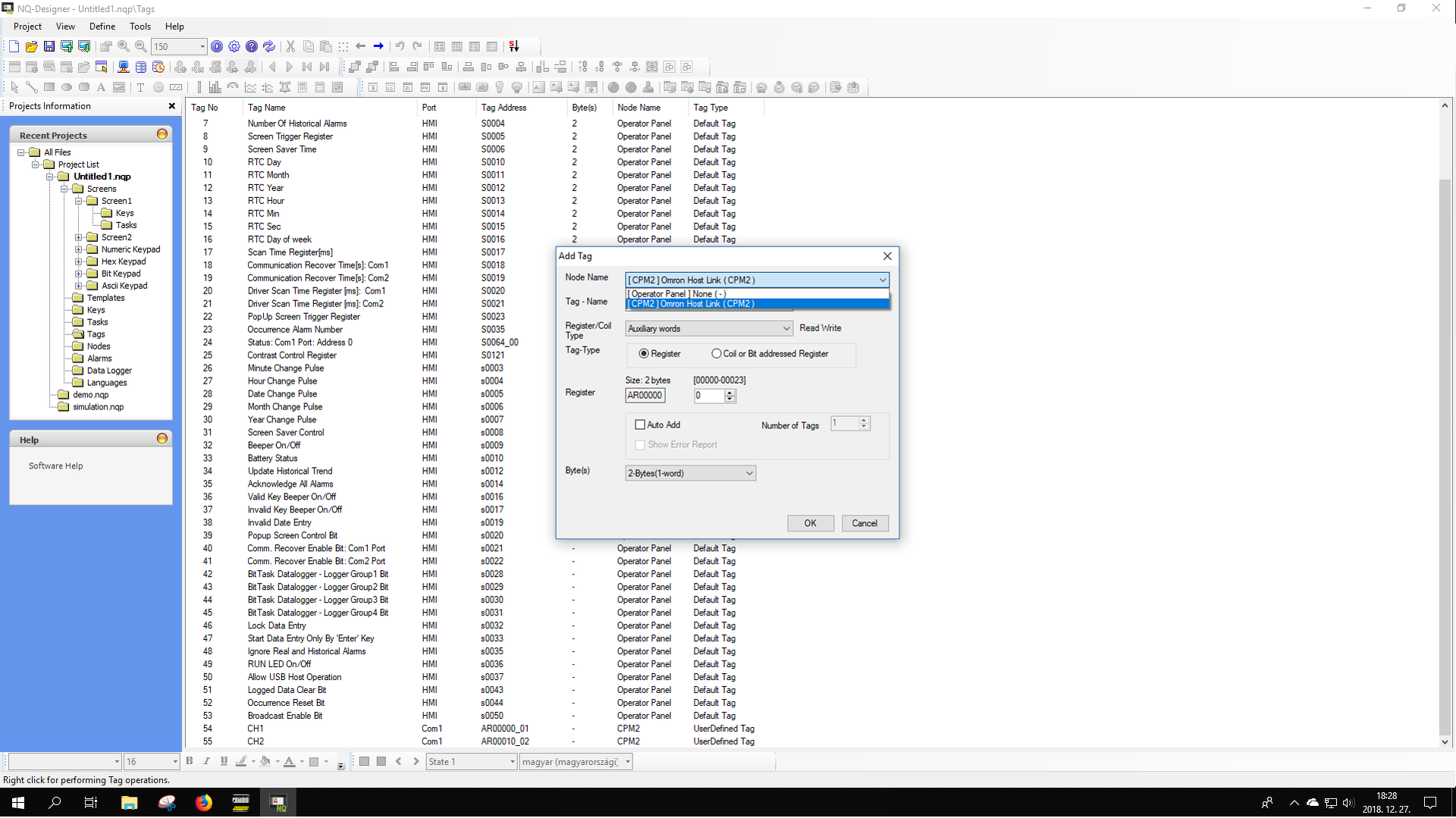

(#) osi válasza rammeradrian hozzászólására (») Dec 22, 2018 / 1
Szia.
A "Tags" listában jobb egér gomb "Add" ,
"Node name" = plc neve,
"Tag name" = adsz neki egy nevet, kiválasztod a használni kívánt regisztert vagy bitet & beállítod a címét.
"Button Properties" -> Task ...
"Select Task" = Turn Bit ON vagy Turn bit OFF vagy Toggle bit.
& a Tag listából kiválasztod az előzőekben hozzáadott nevet és megnyomod az ADD gombot.

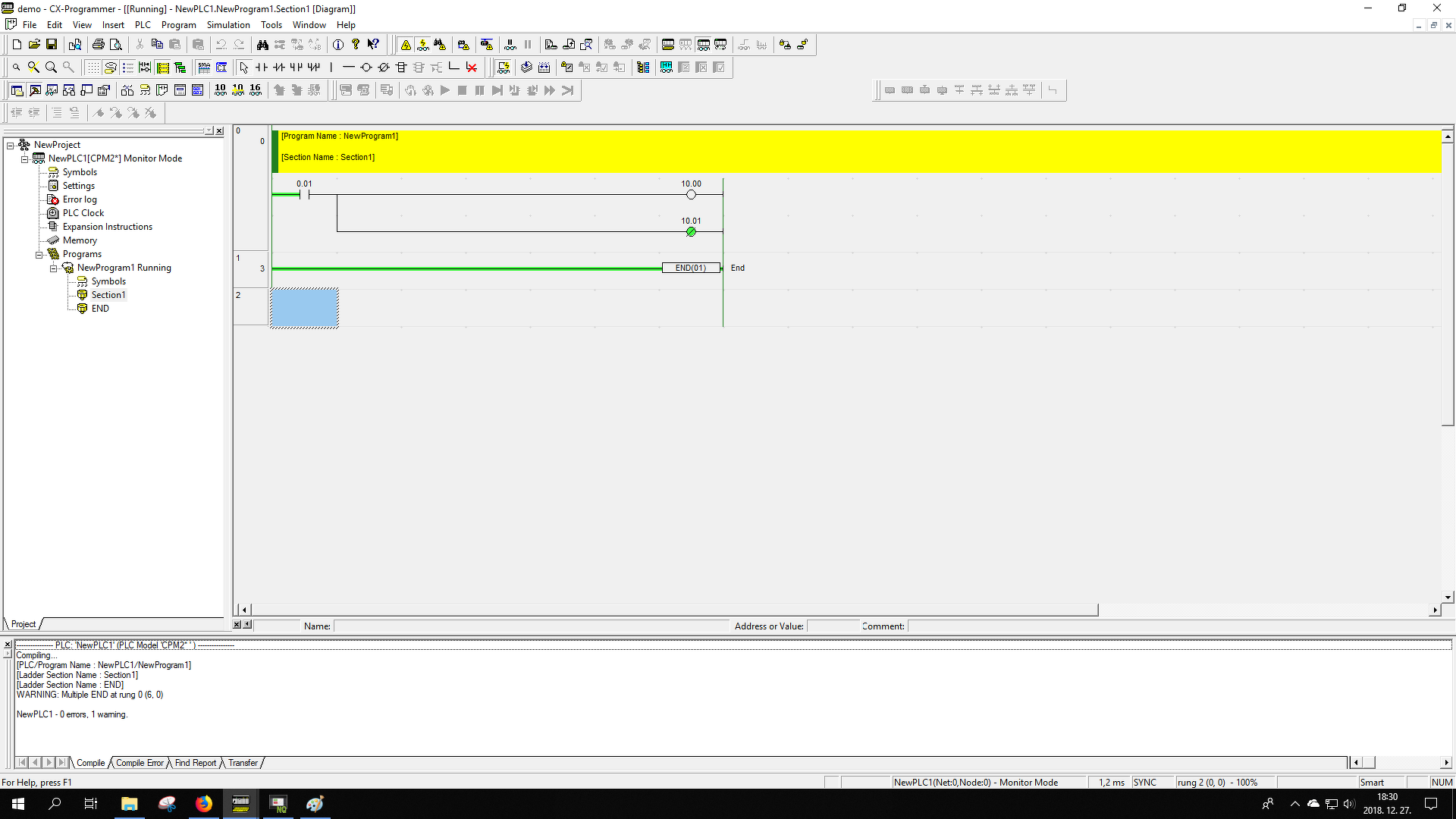

Most volt alkalmam birkózni a HMI-vel, de sehogy nem akar összeállni a dolog. Mellékeltem 3 képet az elsőn egy nagyon fapados program, csak hogy lássam hogy él a PLC. Jelenleg azt szeretném elérni, hogy a "piros" gomb megnyomásával tudjak a PLC kimeneteire hatni. Hogy közvetlenül a kimenetet állítom (pl a 10.00-át) vagy egy bemenet állapotát (pl a 0.01-es bemenetet) ami a ladder miatt magával vonzza a kimenet változását is, az jelenleg mindegy csak legyen egy példám kiindulási alapnak.
Köszönöm
(#) Joci77 válasza rammeradrian hozzászólására (») Dec 28, 2018 /
üdv. használj egy W vagy H bitet ezt címezd meg a HMI-tag nak majd a PLC-ben ugyanezt bemenet nek.....fog ez menni
