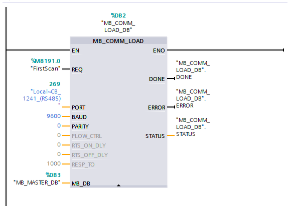

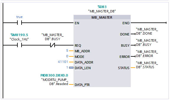

Az előző hsz.-ben leírtam. Nem kell küldeni semmit, a Master PLC (jelen esetben a Siemens) képes kiolvasni a regiszterek értékét. A Siemens-ben az "MB_Comm_Load" utasítással létre kell hozni a kapcsolatot (elég indulás után 1x lefuttatni), majd ezután az "MB_Master" utasítással olvashatók (és írhatók) a regiszterek. Maradva a fenti példánál a Kinco VW2000 területe a 1100 regiszteren található, ami a Siemens-nél a 41100 lenne, de a csúszás miatt a 41101 címen lesz elérhető (a mellékelt ábrák Kinco frkiváltóhoz vannak, de az elv ugyanaz), az eredmény a DB300.DBW0 címre kerül:

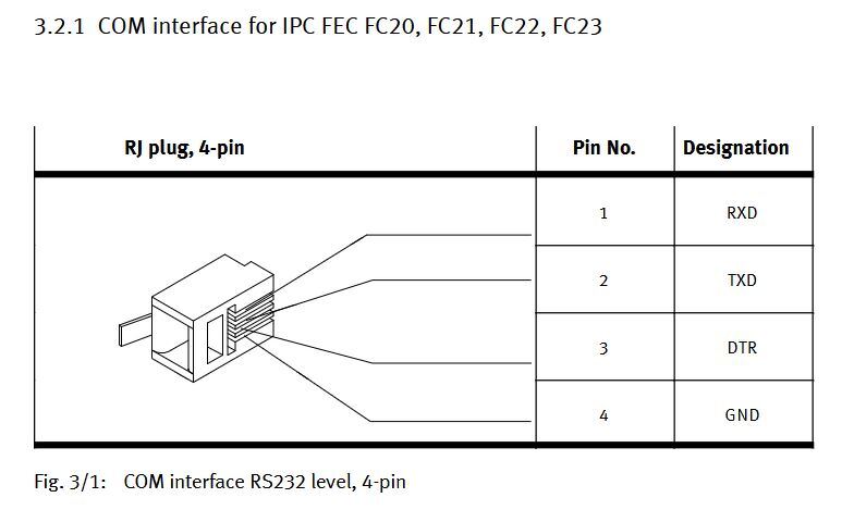

Festo fc20 adatkábel
Sziasztok szeretnék segítséget kérni Festo Fc20 adatkábel bekötésével kapcsolatban. Rj9-es a Plc csatlakozó a másik vége rs232. A forrasztásnál leszakadt a vezeték és nem tudom milyen sorrendben voltak bekötve. A képen a zölddel jelöltekre volt bekötve a 4 vezeték. Köszönöm
(#) aky87 válasza Uber hozzászólására (») Márc 26, 2025 /
Elvileg ez a kép az:
PC RJ45
2----1
3---2
5---4
ha nem megy a 2-3-as pontokat cseréld fel.
