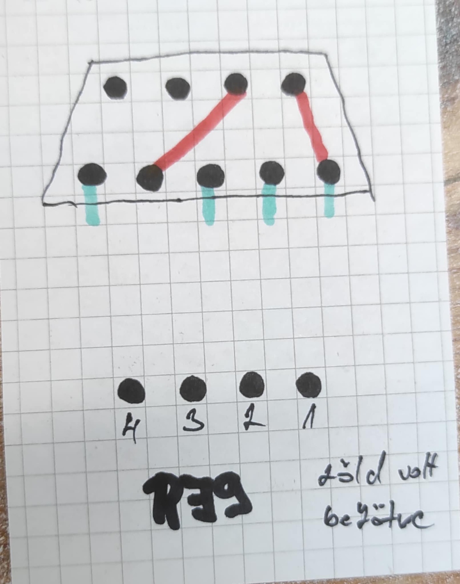

Festo fc20 adatkábel
Sziasztok szeretnék segítséget kérni Festo Fc20 adatkábel bekötésével kapcsolatban. Rj9-es a Plc csatlakozó a másik vége rs232. A forrasztásnál leszakadt a vezeték és nem tudom milyen sorrendben voltak bekötve. A képen a zölddel jelöltekre volt bekötve a 4 vezeték. Köszönöm
(#) aky87 válasza Uber hozzászólására (») Márc 26, 2025 /
Elvileg ez a kép az:
PC RJ45
2----1
3---2
5---4
ha nem megy a 2-3-as pontokat cseréld fel.

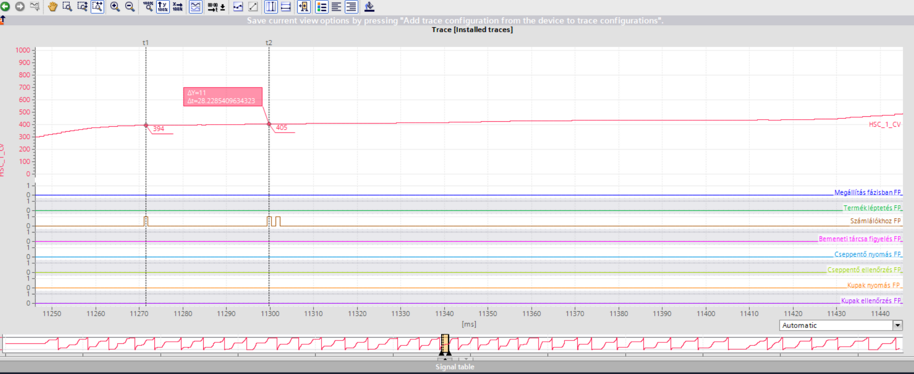

(#) Thomas10100 hozzászólása Hé, 20:38 /
S7-1200 HSC
Adott egy Siemens S7-1214 plc és egy kuebler inkrementális enkóder 1000 impulzus/fordulattal.
Az enkóder maximum 80fordulat/perc-el forog.
Hogy tudom megvalósítani a következőt:
- Van 4db értékeim amiket HMI-ről tudok módosítani, ezek enkóder poziciók és adott pozicióban feladatot kell végrehajtani a plc-vel.
például ha megnyomom a megállító gombot, akkor álljon meg a "Gép megállítás pozició" értéken (mondjuk 200)
forgás közben egy másik értéknél(mondjuk 500) ellenőrzöm a gépen lévő termék megfelelősségét, ha rossz, akkor 800-as pozicióban beírom merkerbe hogy rossz volt, majd 900as pozicóban selejtezem.
Tudom, hogy 200-as értéken nem fog megállni a gép tehetetlensége miatt, de ez nem is baj annyira(amúgy is csak példa volt).
A fent leírtakon kívül a gép még sok mindent csinál és a ciklus idő 10-15ms körül mozog.
Valahogyan megszakítással kellene kezelnem, de nem tudom hogy lehetne hatékonyan megcsinálni.
Köszönöm ha valaki tud segíteni!
(#) bundibacsi válasza Thomas10100 hozzászólására (») Hé, 21:11 / 1
Ehhez counter modulra van szükséged a pontos pozícionáláshoz, ha nem buszos az encodered. Erre a feladatra általában egy window (ablak) funckiót szoktunk használni valamekkora toleranciával, pl. +-5 inkrement. Ezen kívül, ha lassítani is kell akkor közelítési tartományt is meg szoktunk határozni. Ehhez komparátorokat kell használnod. Az a lefutáshoz amit leírtál egy állapotgépes verézlést kell készítened, lépésről lépésre vagy jelekből összebarkácsolod "tanfolyami szinten" ami nem túl elegáns.

(#) Thomas10100 válasza bundibacsi hozzászólására (») Pé, 17:19 /
Igen, ablakkal próbálom, inkrementális enkóderrel A/B bemenettel, bemeneti filter us tartományban.
Jelenleg az a bajom, hogyha az ablakban van az enkóder értéke akkor keletkezik még egy trigger jel is. Ha az ablak 10 akkor többször. Kézzel tekerem az enkódert
(#) bundibacsi válasza Thomas10100 hozzászólására (») Pé, 21:01 /
Ez elég szemmel látható hiba. Az "ablak" funkciód jelenleg 200 és 205 között van beállítva. A Te funkciód 200-nál generál egy felfutó élt illletve visszafelé 205-nél. Megállítod 200-nál, megfogod a tengely, egy pillanatra 199 lesz az érték majd megint 200 és már meg is van a második él. Ez jól kivehető a trace-ből, hogy amikor tovább tekerted akkor keletkezet az impulzus. A probléma, hogy ez a funkció amit összeraktál nem egy valódik ablak funkció, negatív irányba nincs tolerancia. Valahogy így kellene kinéznie. Ha 200 a cél és 5 inkrement toleranciát szeretnél akkor kell negatív és pozitív irányba is valamennyi, pont az általad generált hiba miatt is.
(#) Thomas10100 válasza bundibacsi hozzászólására (») Pé, 22:43 /
Így is megvan a hiba, de így van hogy az "igazi" után még 3 jön közvetlen.
Illetve marad is ki trigger valamelyik bit esetén, véletlenszerűen.
(#) bundibacsi válasza Thomas10100 hozzászólására (») Szo, 6:45 /
Én ezt látom itt kinagyítva. Amikor felfele számol azért néha van egy pici ugrás benne vissza. Tehát tekered az encodert és a kép szerint meg is jön az impulzusod 395-nél, majd tekered tovább és 405 felett kimegy az ablakból, majd azon a ponton 2 impulzus is jön. Nem látszik a trace-en, de valószínüleg ott is picit bizonytalan a jel és 406-ról 405-re ugrik, így az impulzus újra generálódik. Próbáld meg nagyon lassan forgatni, hogy időben reszletesebben lásd a dolgot. Illetve egy pár ms-es timert rádobhatsz az IN_RANGE után.
A hozzászólás módosítva: Szo, 6:46
(#) Thomas10100 válasza bundibacsi hozzászólására (») Szo, 10:00 /
Nincs irányvàltás lekezelve az enkóderrel, ha ellentétesen tekerem is felfelé számol. A tracen nem emiatt van amit jelöltél.

(#) bundibacsi válasza Thomas10100 hozzászólására (») Szo, 12:43 /
Gondolom az "edge" static bit az FB-ben, az nem lehet hiba. A PLC csak azt csinálja amire programozták. Tehát valamiért ott 0-1-0-1 váltás volt az IN_RANGE kimenetén. Pont az ablak felső határánál. Próbáld meg így, szimulációban így megszűnik a chattering jelenség. A PulseTemp egy temp változó a többi static.
A hozzászólás módosítva: Szo, 12:43
(#) Thomas10100 válasza bundibacsi hozzászólására (») Szo, 13:46 /
Így eltünt a hiba, ahogy nézem.
Még tesztelem.
(#) bundibacsi válasza Thomas10100 hozzászólására (») Szo, 14:14 /
Ezek szerint csak valamiért van negatív ugrás a számlálóban. Ezzel a megoldással összehasonlítjuk az elöző PLC ciklusban tárolt encoder értékkel és ha kisebb az érték mint az előző ciklusban akkor 1-re vált a Dechatter bit. Fontos hogy az encoder érték mentése a komparálás után maradjon, illetve az InPositionPulse írása is a megfelelő helyen legyen.
