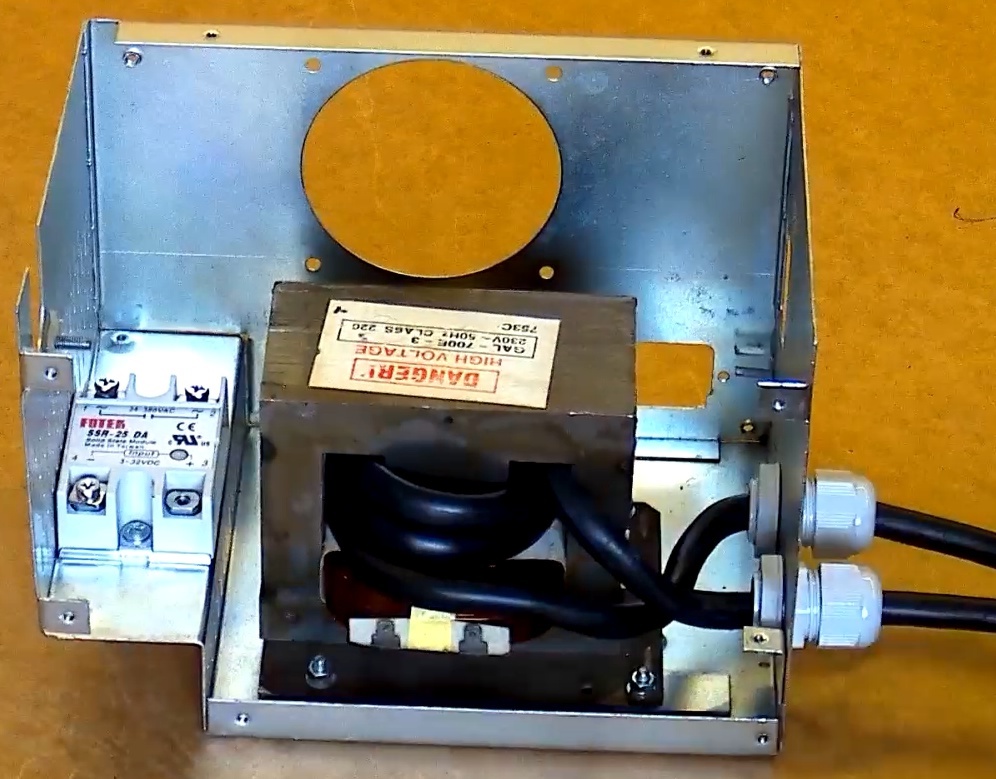

MOT tafó, 2 menet 80mm2 keresztmetszetű szekunder, NY-D01 vezérlő 01 99 állásban ezt produkálja.
Terhelésnél megnő a hegesztés ideje. Orosz fórumon azt ajánlják, hogy tegyek egy 10-20 ohm + 470 nF kondit ( snubber áramkörnek) a trafó primerjével párhuzamosan mert valamiért túlgerjed és megnő az idő, emiatt éget. Szerintetek ez lehet megoldás?
Köszi a válaszokat!

(#) ixel válasza ixel hozzászólására (») Márc 8, 2024 / 2
Végre sikerült, és az orosz szakiknak igazuk volt!
Beraktam egy 220nF-20 ohm RC tagot a trafó primerére párhuzamosan és láss csodát minden tökéletesen működik!

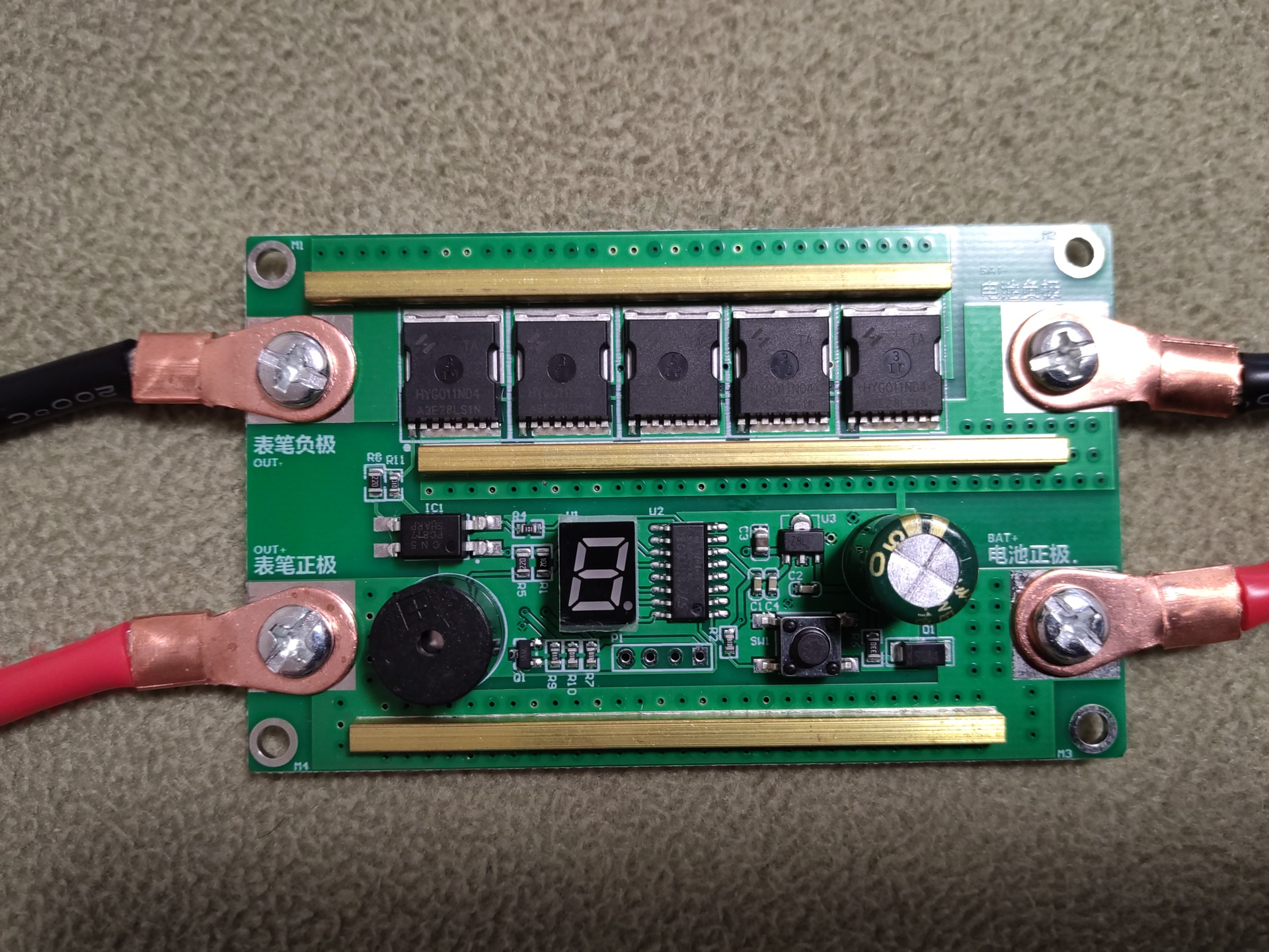

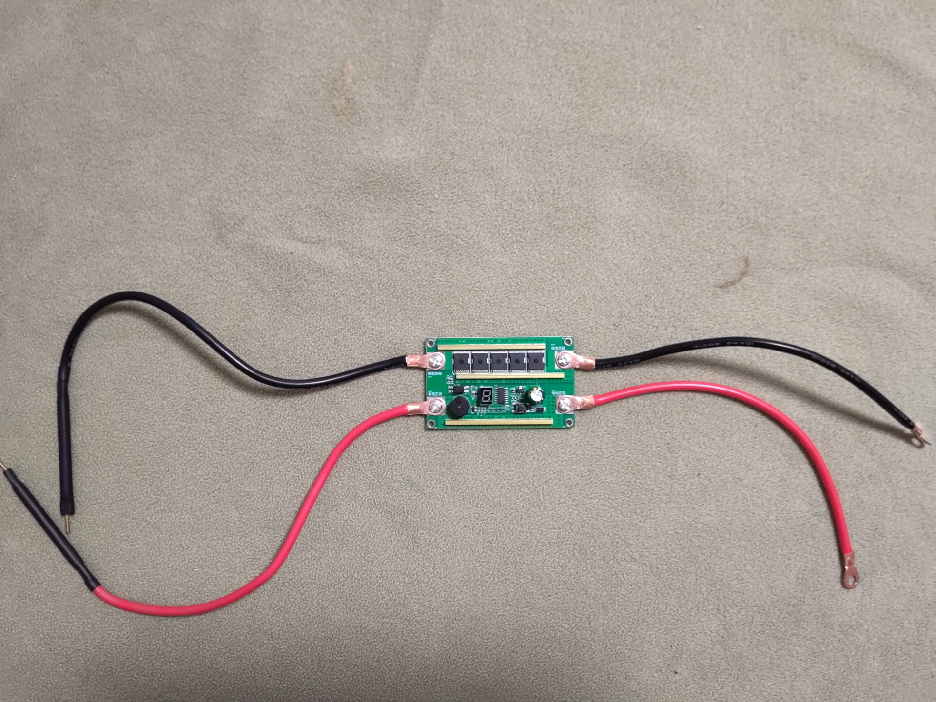

(#) Geri86 hozzászólása Máj 23, 2024 /
Sziasztom.
Kérdezném, hogy az alábbi akkumulátoros verziót valaki használja-e? Leírása kínai, abban az áll, hogy ha pl. 45-60Ah savas akkumulátorral akarjuk üzemelni akkor toldjuk meg az akkumulátor pozitív saruja felé menő kábelt 1,5 négyzetméteres (szerintem ez fordítási hiba, inkább 1,5 négyzetmiliméteres akar lenni) kábellel és csökkentsük az adott hatás eléréséig így: 1m -> 0,75m -> 0,5m -> 0,3m -> 0,2m. Létezne ez?
Köszi.

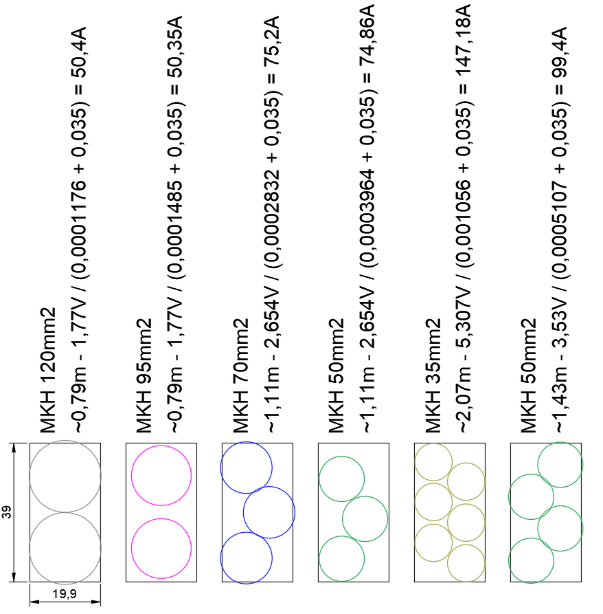

Szekunder: 2 menet + 10cm kivezetés kb. 0,79m/116mm2=0,000122 ohm
Munkakábel: 2x 40cm/35mm2 = 0,000408 ohm
Pontozóelektródák: 2x D4mm/L20mm = 0,0000569 ohm
Acélszalag két pontban kb. 0,01 ohm
Átmeneti ellenállás a pontozásnál: kb. 0,025 ohm
Az átmeneti ellenállás a legnehezebb becsülni, mert legfőképp az erőtől függ, de az anyagminőségtől és a találkozástól is.
Ezek alapján minimum egy nagyságrenddel, de akár kettővel is kisebb a vezetékezés ellenállása mint az akkucellán az a pár milliméter, vagyis elméletben nem éri meg kínlódni a maximális keresztmetszetű szekunder elkészítésével.
A menetszám viszont annál inkább számít, úgy rémlik kb. 260 menetes a mikrosütő primer. Ebből 1,77V lesz a szekunder 2 menetnél, ez viszont csak 50A. Valószínűleg még kisebb az acéllemezek ellenállása, de ha hasonlóval számolunk 12V-os autóakkuval (+10mohm belső ellenállás), akkor az már 260A körül van. Ennyivel alulmaradna a trafós pontozás?
Nekem úgy tűnik, hogy a 3-4 menet sokkal jobb lenne, ez még nem az a határ, ahol a szekunder ellenállás saját magát korlátozná.

(#) SKY válasza erbe hozzászólására (») Ápr 29, 2025 /
Arra nem gondoltam, hogy egy pillanatra lecsökken az ellenállás az olvadáskor. Így akkor összevethető nagyságrendbe kerül a szekunderrel és érzékelhető lesz a különbség.
Becsültem az acéllemez ellenállását egy másfél mm-es átmérőjű pontban és 0,1mm-es vastagsággal.
Nem kell olyan komoly, melegedni meg a ms-os időtartam miatt gondolom úgysem fog. Megpróbálok 3db 70-es mkh-t belegyömöszölni.
(#) Régi motoros válasza SKY hozzászólására (») Ápr 29, 2025 / 1
Én 3 menet 35mm² kábelt fűztem be, ami saját szigetelésében van. Megfelelő.
Ha nagyobb keresztmetszetet akarsz, azt csak szigetelés lebontással, és véknyabb szigeteléssel fogod tudni megoldani szerintem.
Ui.: Az SSR -t ne nézd, mert már nem az a fajta van benne.

(#) SKY válasza Régi motoros hozzászólására (») Máj 1, 2025 /
Ez egy ősrégi mikróból van, amikor még volt anyag a gépekben. Pár milliméterrel nagyobb a szabad keresztmetszet, mint manapság a nagyobb trafókban.
Amivel nem számoltam, hogy befűzés közben a külső erek jobban megfeszülnek, ezért a vezeték függőleges irányban ellaposodik, annyi sem fér bele, mint ami az átmérőből szerkeszthető.
A fenti keresztmetszetbe kényelmesen belefért mkh-ból 2db 95-ös, 2db 70-es, 3db 50-es épphogy vagy 6db 35-ös. Megcsináltam 3x50-al, bár a 2 párhuzamos 35-ös is jó opció, mivel kétoldalról két szemes saruval rácsavarozható egy rézsínre.
