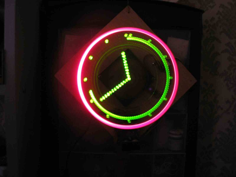

(#) edison14 hozzászólása Ápr 1, 2009 /
Nos beindult az óra. egy kis hiba volt a tranzisztornál de kicseréltem és szuperul megy. Köszönöm mindenkinek a sok segítséget most már teljes az örömöm. még egyszer mindenkinek köszz

(#) janocsi válasza edison14 hozzászólására (») Ápr 1, 2009 /
Szia Edison14!
Ha minden rendben, akkor pár képet feltölthetnél a működő órádról. Ezt nagyon szeretnénk. Szia.

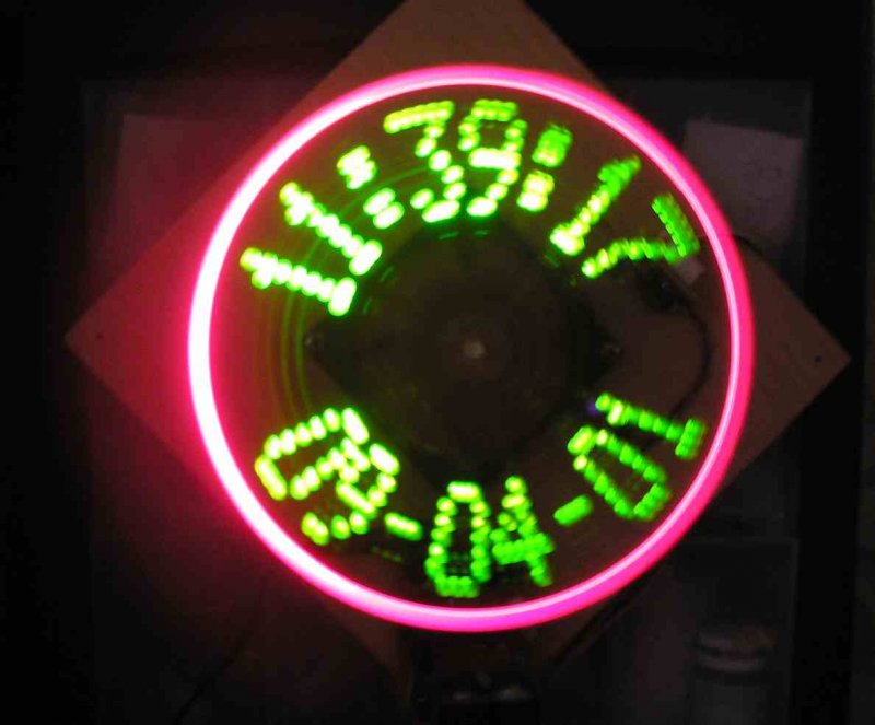

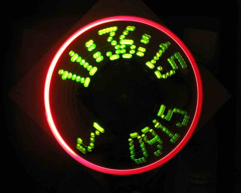

(#) Hp41C válasza janocsi hozzászólására (») Ápr 1, 2009 /
Sok köszönet illeti Janocsi társunkat a tesztelésért és Janibaa-nak a bíztatásért...
Sok vesződség után sikerült a következőkkel bővíteni az eredeti Propeller Clock programját (16F628 2K program memóriával):
- A programban felfedezett hibák javítása
- A hét napjának kijelzése / beállítása,
- Fordulaszám mérése, kijelzése (9999 ford/perc-ig),
- Íves vagy pontszerű másodperc mutató,
- Álló szöveg megjelenítése,
- 16F648A-n két szöveg felváltva jeleníthető meg.
És ami a lagnagyobb fejtörést okozta, az idő tárolása I2C buszos RTC -ben (PCF8583-5). Így az óra nem felejti el az időt áramszünet esetén ill. az órának nem kell folyton a standby táp.
Ez mind csak úgy fért be, hogy az eredeti megoldásokat - ahol csak lehetett - rövidebb kóddal kellett megvalósítani.
Az eredeti rutinok, a hibák javítások ellenére ~256 programlépéssel lettek rövidebbek.
boccs de nem tudok feltenni képet mivel csak webcamom van és elmosódik a kép sajna ez van
(#) calibra hozzászólása Ápr 1, 2009 /
Gratulálok Hp41C-nek,és Janocsinak a kitartó munkájukért!
Szia Edison14!
Nem baj, tulajdonképpen igy is "látjuk" a működő órát. Szia.
