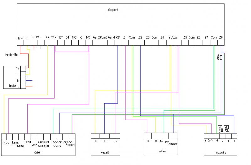

értem.Köszi.Még egy kérdés.Csináltam egy rajzot.Megnézed hogy így helyes lenne e a bekötés?
(#) frecsko válasza tasligep hozzászólására (») Okt 16, 2009 / 1
Szia.
Azt az átkötést a minusznál nem igazán értem,hogy minek oda ( C - közös, NC - normál állapotban zárt, NO - normál állapotban nyitott az érintkező) a rövidzár az rövidzár marad.
A riasztón van egy BT és egy GT bemenet: Belle tamper, globál tamper, belle tamperhez kell a sziréna szabotázs, a global tamperhez pedig a doboz szabotázs, ezekhez nem kell ellenállás ha jól emlékszem, testet kapcsolnak, de a leírásban benne van.
Ha már ellenállást használsz akkor azt illik mindenhova tenni ( nyitás tamper, n és c közé is) különben programozás után meglepő dolgokat tud csinálni.
A mozgásérzékelőt azt jól kötötted be úgy láton, ugyanezen az elven kötheted a nyitást is.
A sziréna az pozitívra indul vagy negatívra? Mert nem mindegy! Ha negatívra indul akkor valamelyk PGM-re ráteheted a start vezetéket, ha pozitívra akkor az átkötés kell, de úgy, hogy a pluszt kötöd a C-re a start szálat az NO1-re.
Hát első nekifutásra ennyi
(#) tasligep válasza frecsko hozzászólására (») Okt 17, 2009 / 1
a nyitás érzékelőhöz beraktam egy 4k7 ellenállást.Az átkötést egy másik fórumon javasolták de ha nem kell kiveszem. A sziréna tamperje a leírásban is zónára van kötve ha 8 vezetékes bekötést használok.A ház szabotázsát bekötöm a GT-re a másik szálat pedig com-ra vagy a negatívra kössem?A sziréna jumperja pedig úgy van hogy a negatív lábhoz közeli láb és a középső van zárva.Köszi a segítséget.Ha mindent kijavítok akkor még majd leellenőrzöd még egyszer?Nem akarom elrontani a központot és a többi alkatrészt sem!
(#) frecsko válasza tasligep hozzászólására (») Okt 17, 2009 / 1
Nehéz elrontani a központot
A nyitás érzékelőnél rakjál párhuzamosan egy 4k7-es ellenállást az N/C közé, és egy soros ellenállást a külső tamperhez, a belső tampert pedig kösd össze egy szál vezetékkel a C-vel. A Mátrix 832 és 832+ központokon a BT az sziréna szabotázs, ígyhát nem kell külön zónát elpocsékolnod a szirénatamperra. A BT és GT-t úgy kell kötni, hogy a mínuszt járatod meg a tampereken és úgy kötöd a BT vagy GT-be.
A szirénáról tudsz küldeni egy képet vagy valami leírást?
Igen segítek.
A szirénát úgy tudod lepróbálni, hogy mire indul, akkra bekötöd a + és a - , majd a startba is kötsz egy vezetéket és hozzáérinted a + és a - hoz, amelykre elindul az lesz a jó.

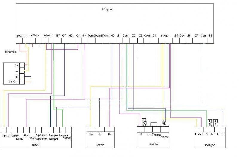

(#) tasligep válasza frecsko hozzászólására (») Okt 18, 2009 /
Kijavítottam a hibákat amiket mondtál/irtál.Megnézed?Ha van még hiba akkor légyszives jelezz nekem és kijavítom.A szirénával kapcsolatban az a baj hogy ezt már megrendeltem és nem tudom visszamondani.Basszus ha hamarabb nyitom ezt a fórumot!!!
(#) frecsko válasza tasligep hozzászólására (») Okt 18, 2009 / 1
A sziréna tamperbe nem kell az ellenállás, a nyitásérzékelő az jó, a mozgás is. Az átkötést javísd ki úgy, hogy a központ aux+ ából teszel egy átkötést a C1-re , így pozitívra fog indulni a sziréna ezért ne felejtsd el a szirénán átdugni a jumpert!!!
Első ránézésre ennyi.
Ja, a report azt is elhagyhatod, a service-ből meg egy szálat vigyél a központba, hogy mokor szerelni a akarod a szirénát akkor kösd a testre.
elvig kész.Akkor a bekötés rendben van így?
Igen jó.
Csak ne kösd a service-t a negatívra, hagyd lógva.
Persze csak akkor kötöm be ha szervizelem.Egyéb esetben lógva marad.Egyébként ha negatívra akarom indítani a szirénát akkor a negatívra kötöm?És az aux+ ból miért kell átkötés a c1-be?
Ha negatívra akarod indítani akkor kösd a PGM-re.
Az átkötés azért kellett mert ha jól láttam a sziréna alapból pozitívra indul, a NO C1 NC ez egy relé kimenet.
C a közös, NO normál állapotban nyitott, NC normál állapotban zárt az érintkező. A C1-re kötöd a pozitívot az NC1-re pedig a sziréna start-ot így pozitívat adsz ki.

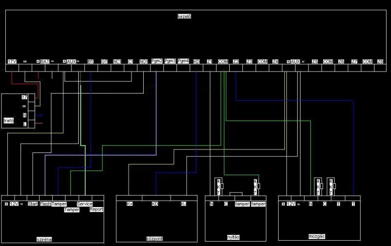

Oké köszönöm válaszod. így mostmár biztos sikerülni fog bekötni! Most megrajzoltam a végleges bekötést. Megnézed hogy van e hiba?
(#) frecsko válasza tasligep hozzászólására (») Okt 20, 2009 / 1
Szia.
Az érzékelőknél mindig a tamper felőli vezeték megy a com-ra, a sziréna tampernél meg inkább használd a sziréna aux- -t. De egyébként jó lesz. Sok sikert a programozáshoz.
(#) tasligep válasza frecsko hozzászólására (») Okt 20, 2009 /
Akkor a sziréna egyik tamperét a GT-hez a másikat az (aux1-) -hoz kössem?A programozás pedig számítógépről fog történni.A program és a kábel már meg van.Köszi!
Igen, az aux1- -hoz.
