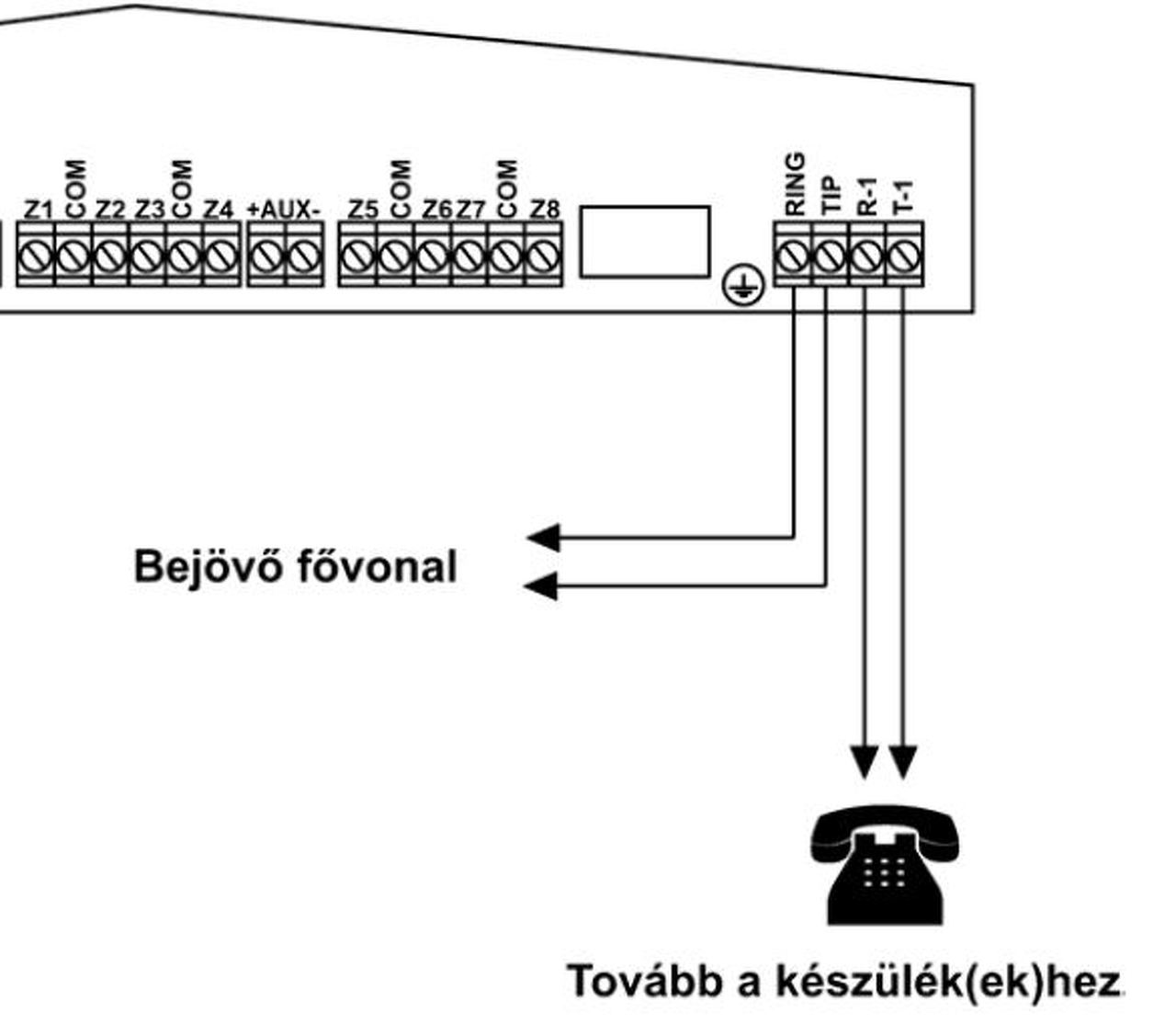

A telefonszám előtt egy vessző van, ami elvileg a szünet. Ezt a Pyronix szervizes mondta, hogy nem árt. Mondjuk a vessző nélkül sem jó, mert a legfőbb probléma, hogy eseménykor, amikor hívni a kellene nem is bontja le a telefonvonalat a továbbmenő vonalról. A bejövő vonal közvetlen a központba megy. Egy telefont használok, megpróbálom amit írtál...

Köszi a tippet, az alap problémám, hogy riasztáskor nem is bontja le a tovább menő telefonvonalat.
Tehát odáig el sem jutok, hogy tárcsázna, és ott lenne valami hibás beállítás. A telefonvonal működik, a központ után lévő készülék "búg". Ha kikötöm a bejövő vonalat, "telefonvonal hiba" jelzés jön, tehát figyeli a vonalat, és ez OK is.
Valami olyan beállításom hiányzik, hogy mikor milyen eseménykor telefonáljon. Szerintem......
Valami ötlet?
Ja, és mint írtam, két helyen is küzdök ezzel a hibával.
Azt a másik gondom, hogy reggel 5-től este 6-ig dolgozom, így nehéz szervizessel kommunikálni...
(#) frecsko válasza lbp hozzászólására (») Jan 3, 2017 /
A rajz szerint van bekötve a telefonvonal?
(#) lbp válasza frecsko hozzászólására (») Jan 9, 2017 /
Igen.
A bejövő fővonal közvetlenül a központba, majd onnét a telefonhoz/faxhoz.
Csak sima telefonvonal, nincs rajt internet, és hasonlók...
Továbbra is azzal küzdök, hogy miért nem bontja le a továbbmenő vonalat.
Vagy egyáltalán le kell bontania?

„Vagy egyáltalán le kell bontania?”
Azért illene tárcsázáskor bontani az elmenőt és "kisajátítani" a bejövő vonalat.

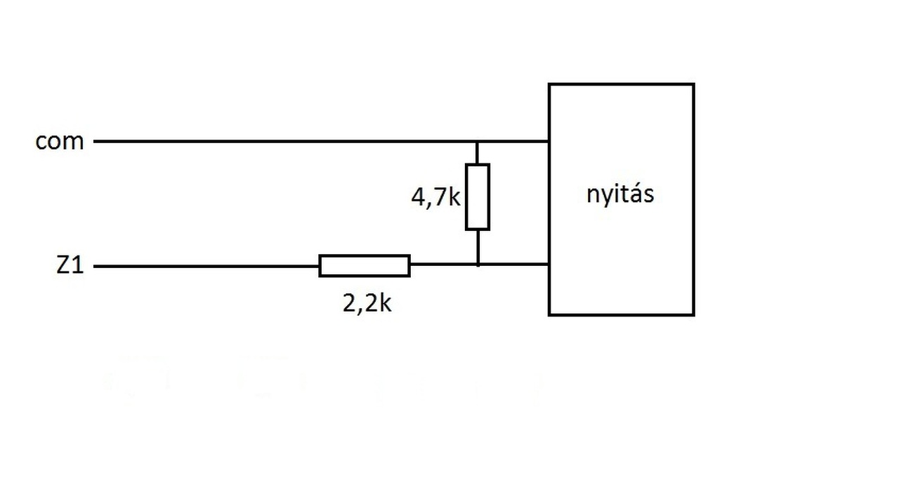

Sziasztok! Segítséget szeretnék kérni. Adva vagyon egy pironix 832-es központ, ezen kívül 2 típusú infra: KX15ED , ÉS KX15DT, illetve 1db 2 vezetékes nyitásérzékelő. DEOL kötést szeretnék használni, ezt a központba is beállítom. 2 vezetékes nyitásérzékelőnél pontosan hogy kéne kinézni a deol kötésnek? Csináltam egy egyszerű rajzot, én így képzelem el, 4,7k és 2,2k ellenállásokat ilyen sorrendben kell megcsinálni? Illetve a zóna és a com mindegy melyik kivezetés legyen? Ránéznétek? A központ tamper kapcsolóját az általános szabotázsra (GT) szeretném tenni, ide gondolom nem kell ellenállás, és mindegy, hogy a 2 vezeték közül melyiket kötöm rá (egyik com-ra, másik gt-re) Mindkét infra manuáljában látom, hogy be lehet állítani jumperrel, hogy milyen ellenállás érték legyen. (C ábra mindkét manuálban) Ez csak azt a célt szolgálja, hogy be tudjam állítani milyen ellenállást használjak, vagy ezek kiváltják az ellenállást, és nem is kell használnom ellenállást? Szükség lenne gsm átjelzésre is. Erre a célra egy TELL ECO LINE gsm vonalpótló lenne használva. Megfelelő lenne ehhez a központhoz? Riasztáskor képes arra, hogy sms-ben átküldje a zóna nevét vagy számát, illetve ha szabotázs van azt is, továbbá, ha hiba van a rendszerben akkor azt is? Előre is köszönöm a segítségeteket!
