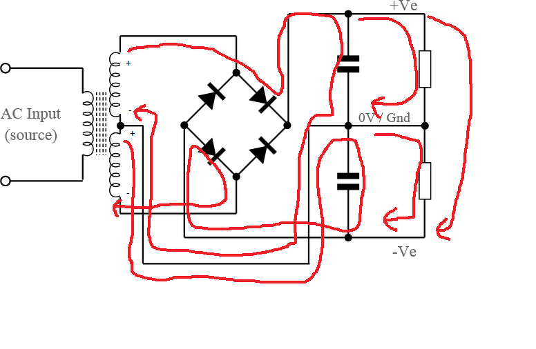

(#) Johnny0004 válasza reloop hozzászólására (») Feb 1, 2020 /
Ebben azt látom hibának a VG1 és VG2 szemben dolgozik egymással a rajz szerint (+-), akkor a szinuszjelüknek nem egyformának kell lenniük hanem az egyik mindig a másik ellentéte.
(#) Alkotó válasza Johnny0004 hozzászólására (») Feb 1, 2020 /
Ezt így nem tudom értelmezni. Ahová felírtad a + és - jeleket, ott váltakozó feszültség van. A két soros kondit fel kell tölteni, függetlenül attól, hogy a közepét is bekötöd vagy sem.
(#) Johnny0004 válasza Alkotó hozzászólására (») Feb 1, 2020 /
Az alsó kondit az alsó tekercs tölti fel.
Itt nincs alsó meg felső tekercs. A két soros tekercs tölti egy hídon keresztül a két soros kondit. Az szinte mellékes, hogy a tekercs közepét és a kondik közepét összekötöd-e vagy sem.
Szerintem pedig van mivel a tekercs közepe 0 pont lesz így nem folyik körbe az áram. A két tekercs felváltva tölti a kondikat. Ez benne a lényeg. Ha nem kötjük össze a közepét akkor a két tekercset se kösdd össze képzeletben akkor két egyutas egyenirányítást kapsz.

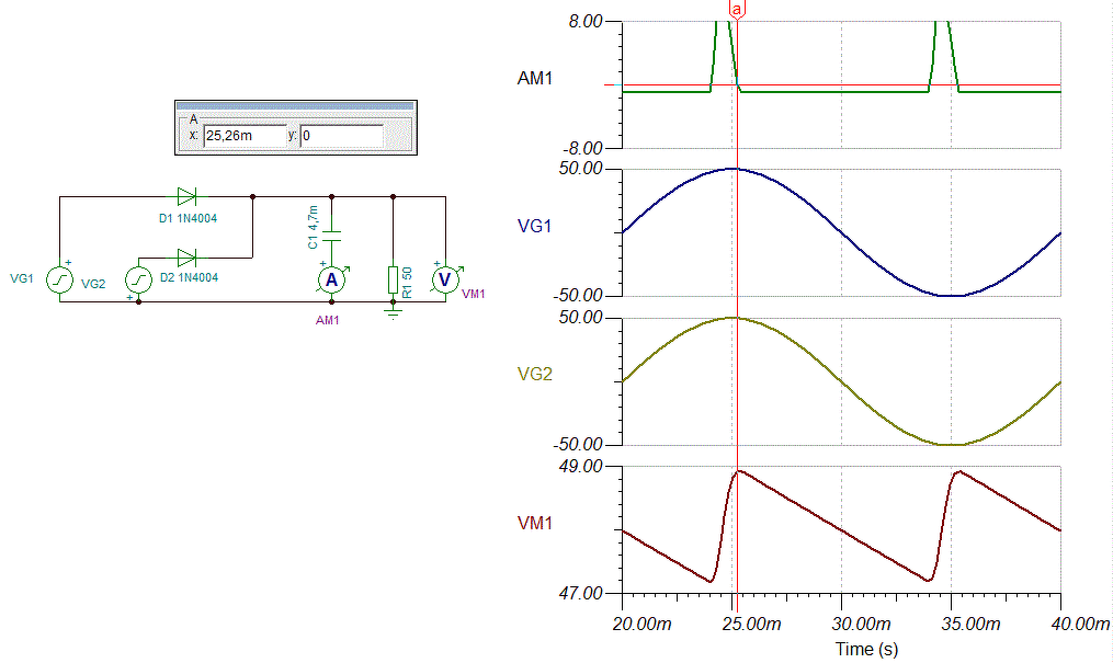

(#) reloop válasza Johnny0004 hozzászólására (») Feb 1, 2020 / 1
A szimulátor a generátor kapocsfeszültségét ábrázolja, a hibát máshol követtem el.
A diódát választottam meg helytelenül, az 1N4001 letörési feszültsége túl alacsony a 100 Vpp táphoz. Máris csatolom a javított változatot. A kondenzátoron folyó áram irányváltása azért itt is tettenérhető. A tárgyalt rajzon mindkét áramirányt fel kell tüntetni, csak értelmeznünk kell adott időpillanatban melyik is van érvényben.

Értelek, de akkor a VG2-n pont fordított színusz jel van, mint a VG1-en adott pillanatban, hiszen fordított a kapocsfeszültségük? Akkor minden félperiódusban az egyik dióda enged át.

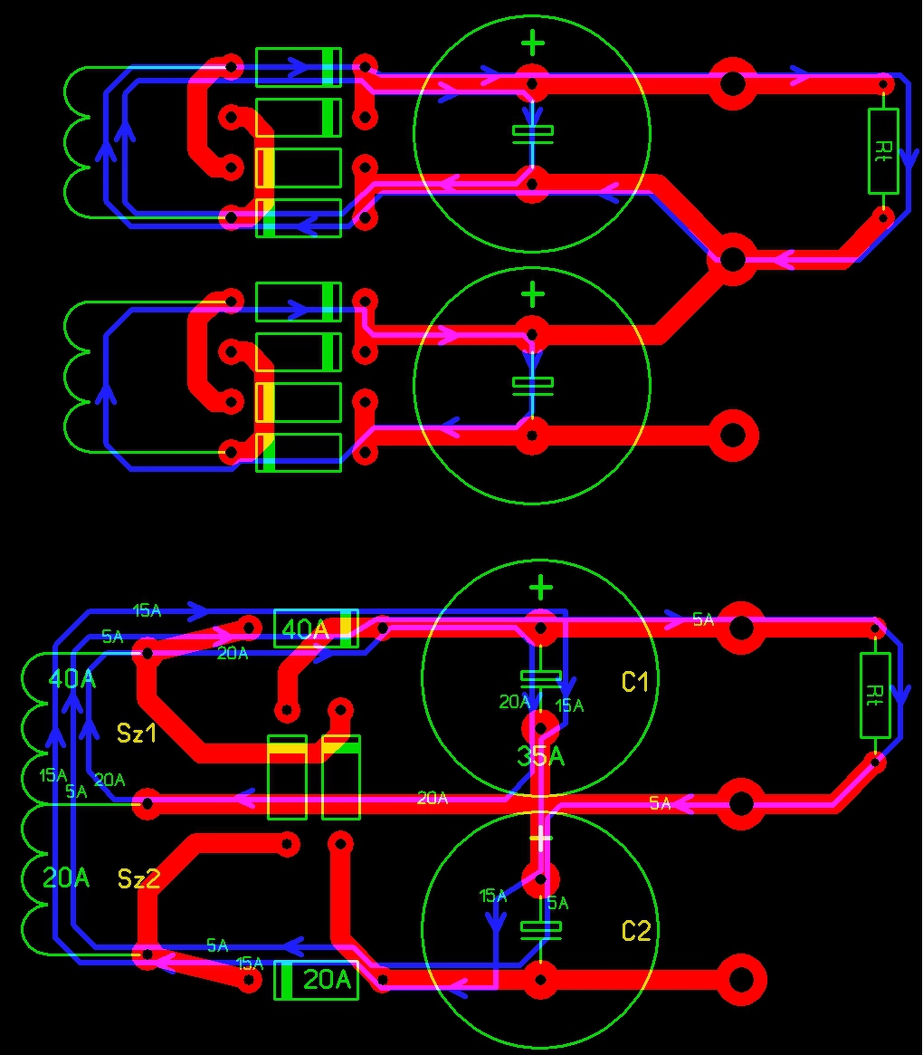

(#) Karesz 50 válasza reloop hozzászólására (») Feb 1, 2020 /
Újra rajzoltam, de végül belebonyolódtam.
Nálam az az időpillanat van "ábrázolva" amikor a felső végtranzisztor nyitva van (tegyük fel veszteségmentes), a tápfeszt a terhelésre kapcsolja (egy szinuszjel csúcsértékénél) a diódák vezetnek... a tápegység tölti a puffereket és szolgáltatja a terhelés áramát.
A kérdés: vajon a terhelés árama a GND vezetéken folyik "Sz1" tekercsbe - vagy ahogy most rajzoltam - tölti "C2" puffert és a trafó mindkét szekunder tekercsén folyik?
Igen, testhez képest mérve a generátorok ellentétes fázisban dolgoznak, úgy mint a középen megcsapolt szekunder.

(#) reloop válasza Karesz 50 hozzászólására (») Feb 1, 2020 /
Szia! Az adott pillanatban terhelés nélkül az ideális áramkörben nem igazán folyhat a GND-n áram. Ha erre rárakom a terhelést, akkor annak árama a pozitív ágban és a GND, valamint C2 között megosztva (ellenállásuk arányában) folyik. Így hirtelen ránézvést. Be kéne kalapálni az egészet a szimulátorba, az eloszlatna minden kétséget.

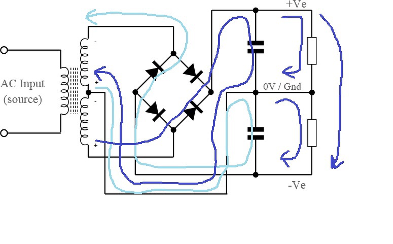

(#) Johnny0004 hozzászólása Feb 1, 2020 /
Na rajzoltam.
Elméleti síkon a középpont tökéletes 0, de a gyakorlatban nem, mível semmi sem ideális, így a középpontban lehetnek eltérések, ezért találhatták ki a két hidat. Mondjuk terhelésnél ott sem lesz a középpont tökéletes 0 gondolom.
Tehát itt a tekercsek töltik egyszer a felső a felső kondit, alsó az alsót, majd utána a felső az alsó kondit, az alsó meg a felső kondit.

(#) Karesz 50 válasza Johnny0004 hozzászólására (») Feb 1, 2020 /
Ez azért nem jó, mert ahova a terhelést rajzoltad, oda a végtranzisztort kell elképzelni, mint vezérelt ellenállást. Vagy a felső vezet (pozitív félperiódus) vagy az alsó (negatív félperiódus). És ekkor a terhelést a GND ágba a legegyszerűbb berajzolni.
A terhelésen vagy pozitív áram folyik vagy negatív. A kettő egyszerre nem.
