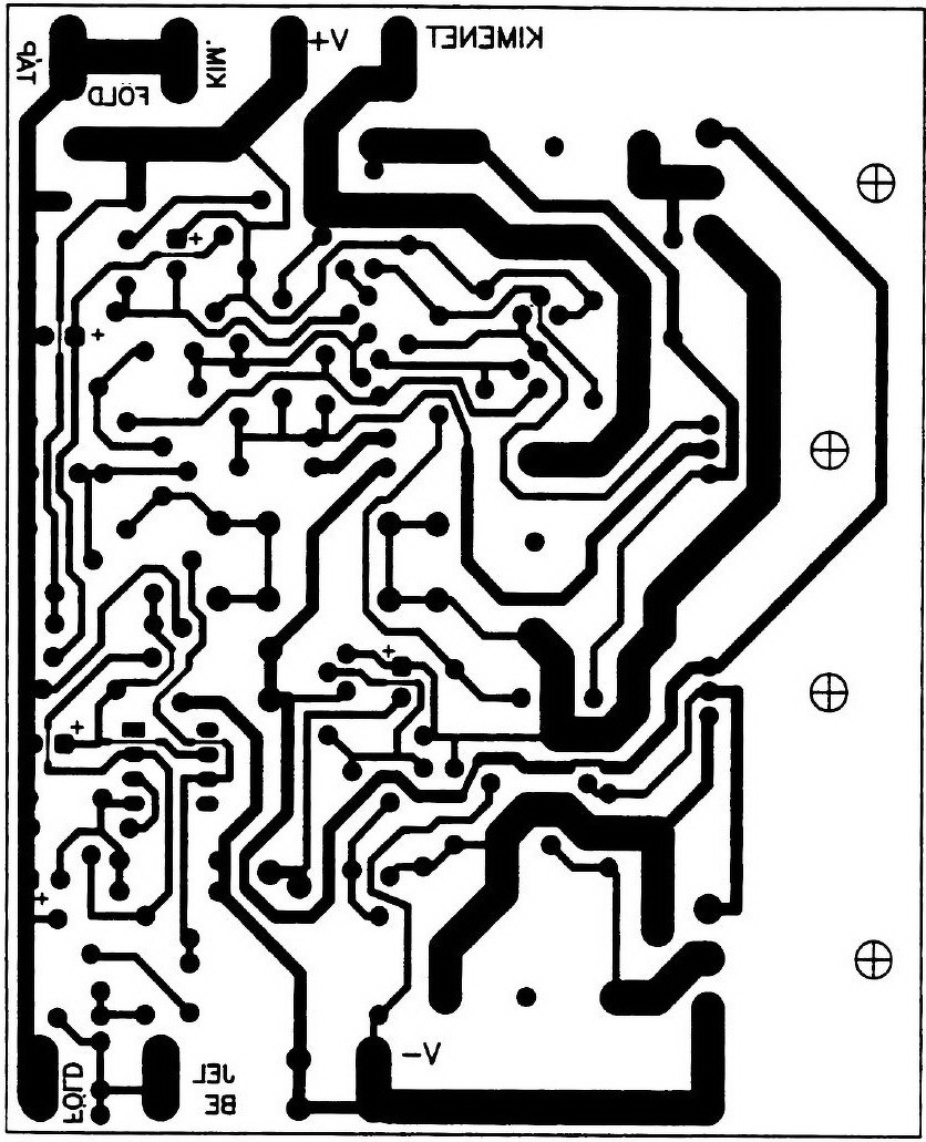

Vasaláshoz keresnék Urbán Quad első, 100W verzió, BD249 tranyós nyákrajzot. Nem találtam a keresővel sajnos. Akár lay vagy pdf mindegy, csak az eredeti legyen. Nincs valakinek kéznél véletlenül?
Nekem ez van meg:
Amúgy érdekes, mert itt is fenn van:
https://www.hobbielektronika.hu/cikkek/korszerusitett_quad_405-os_v...l?pg=1 https://www.hobbielektronika.hu/forum/topic_post_110320.html#110320
Már csak egy bajom van, nem tudom lementeni innen.Van valami trükkje ennek?
Ezekről tudok, csak nyomtathatót keresek, amit nem kell még szerkeszteni, tükrözni, stb.
rákattintasz a kép alatti szövegre, majd jobb gomb, kép mentése másként
Így már sikerült, köszönöm. A második nyák rajz a nyomtatható verzió vasaláshoz igaz?
Ez nem sikerült, ha a képen jobb gomb akkor csak bélyeg nagyságút mentek el, ha a szövegen, akkor meg csak linkelni tudok.
A kép alatti szövegen bal gomb. Utána a megjelenő "nagy' képen jobb gomb, és ott lesz a lista.

Egy kis segítségre volna szükségem a quad 405 el kapcsolatban.Nem volt benne ic így került hozám, TL071 et tettem bele, a kérdésem az volna, hogy abban a körben kell-e valami alkatrészt kompenzálni, esetleg valamit kivenni vagy betenni? Teljesen megegyezik a panel és minden egyes alkatrész értéke a dokumentációéval..Válaszotok előre is köszönöm.
Szia! Az IC mellett található 20 pF és 470 pF kondenzátorokat emeld ki!
Van még ott abban a körben egy 1,5K ohm ami a 470pf hez csatlakozik, 1K ohm, 1,8K ohm, és egy 220 ohmos ellenállás, azok maradnak bent vagy mi a teendő velük?
Köszönöm a válaszokat.
Az 1k5 a 470 pF kiemelése miatt nem funkcionál tovább. A másik három ellenállás maradhat, javítják az erősítő kivezérelhetőségét.
