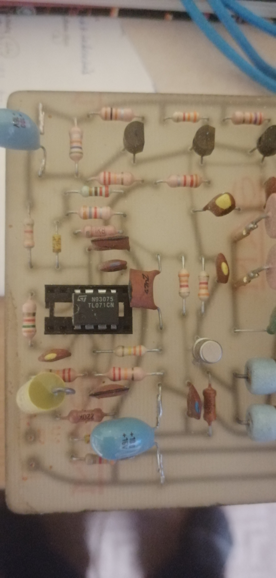

Csak mert van olyan quad panel ami ugyan úgy TL071 ic vel van szerelve, és át van hidalva a 220 ohm ellenállás helye, az 1,8K ohm meg ki van szedve belőle. Az 1K ohm meg benne van. Ez így jó ígykell helyesen eljárni?Vagy miért van így?

Történtek egyszerűsítések, jó lesz az úgyis alapon. Mivel neked ki van építve, kár lenne visszabontanod. Elvárható, hogy a műveleti erősítő nyugalmi kimeneti egyenfeszültsége a teljes táp fele legyen, valamint a pozitív félperiódus kritikusan gyenge kivezérelhetősége kapjon egy kis rásegítést. Ezt a két célt szolgálják az ellenállások.

Akkor most hogy jó, a kép szerint vagy bennehagyva a
a 200 ohm 1,8K és az 1K ellenállásokat?Meg van ott egy 20 Pf kondi is.
(#) reloop válasza cs.norbee hozzászólására (») Márc 14, 2020 /
A képen nincs benne a 20 pF. A szükséges átalakítást úgy végezném, ahogy korábban leírtam. Az 1k5 ellenállást kiveheted, ha zavar a céltalan jelenléte.

Az egy netről letöltött kép hogy úgy kell e eljárni vagy sem. Az ényém ez, itt minden alkatrész benne van jól láthatóan. Szóval akkor miket vegyek ki TL071 es ic esetén?

Akkor csak a 470Pf a 20Pf és az 1,5K jön ki? A többi ellenállás marad nincs semmi átkötés stb.?

Meg ugye az eredeti LM301 es ic vel az 1K ohm ot 1,8 ra kellett kompenzálni a régi cikk szerint. Úgyhogy ebben tuti LM301 es volt. Na most a TL071 esetében vissza kell rakni az 1K ohm ot vagy marad az 1,8k?
Köszi a választ.
A kompenzáló tagok egyértelműen uA709-re utalnak, te is olyan beültetési rajzot csatoltál.
Az 1k8 ellenállás egy Quad által gyártott hangsugárzó védelme miatt került az áramkörbe, ezért opcionális a használata. A gyakorlat megmutatja szükséges-e eltávolítanod, egyelőre nyugodtan maradhat.

Csak azért gondoltam hogy LM301 lehetett benne mert minden alkatrész benne van az enyémbe. Ott a cikk is hozzá hogy miket kell elhagyni 709 es esetén. Szerinted?
