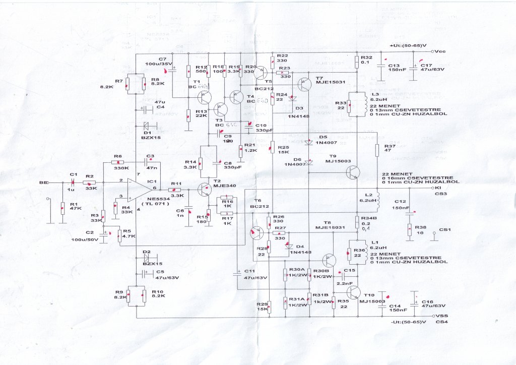

Üdvözletem az Úraknak!
Nem vagyok egy nagy fórumos, de szükségem lenne egy kis segítségre. Van egy qad 405 ön és bele akartam tenni egy koppanásgátlós védelmet, az előtte jól működő végfokban egy ellenállás nevezetesen a 47 ohm-os füstölt majd megadta magát, lekötöttem a "védelmet" kicseréltem az ellenállást de ugyanúgy elfüstölt tud nekem segíteni valaki mi lehet a hiba?
Ha esetleg valaki ismeri az említett védelmet abban is megköszönném a segítséget.
Előre is köszi és bocs a hosszú szövegért.
(#) Pioneer válasza marger hozzászólására (») Máj 10, 2012 /
Ahogy a kapcsolási rajzot nézem, az érintett ellenállás akkor tud elfüstölni, ha a T7 és T10 tranzisztor valamiért nyitva van vagy zárlatos lett.
Ajánlom átnézni az összes félvezetőt a panelon.

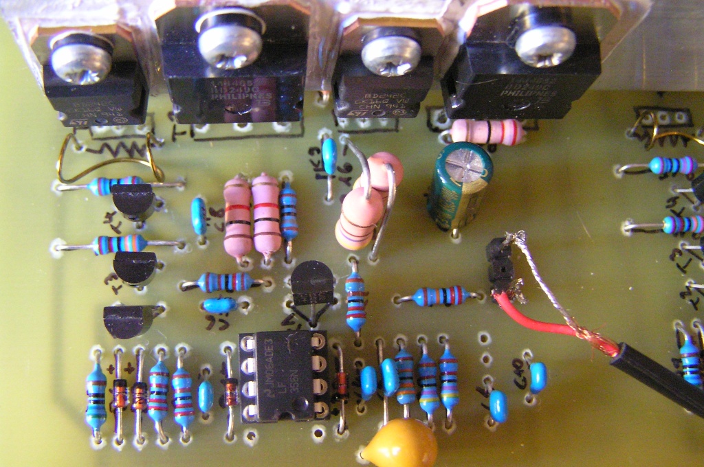

(#) pilisilen50 hozzászólása Máj 11, 2012 /
Üdvözlet az Úraknak!
A segítségeteket kérném,egy furcsa hiba jelenséggel kapcsolatban!Nemrég építettem meg az Urbán 200w-os kittjét+az általa forgalmazott koppanásgátló kittel.Elöször az egyik utána a másik csatornát raktam össze,az élesztést izzólámpákkal végeztem,ami sikeresen probléma mentesen le is zajlott mindegyik csatornánál.Utána izzók ki és próbálgattam,nagyon szépen szólt +- 48,5 v ról megy 2x10000 mikrós szűréssel.Van oszcillószkópom is és hanggenerátor,először ezekkel próbálgattam.Az élesztésnél a + és a - ágba is raktam multimétert,az áramfelvétel alapjáraton 86 miliamper mindkét ágba,a generátoron ráadva az 1 khz mérőjelet szép színuszt ad,később pc-ről adtam rá zenét is(flac),nagyon szépen szól,orion hs 280 van rajta 8 ohmos.A hibajelenség a következő(és ez a hiba egymástól függetlenűl mindkét csatornánál jelentkezik):Tehát indít,táp ráad,szépen megvannak a feszültségek(az ic:NE5534)mindenhol,a telepközép a földhöz képest nulla,ez is rendben.Tehát bekapcsolom,és a szkopon szép tiszta a szkóp egyenes vonala,mert bemenőjelet még nem adok rá,és egy pár perc múlva(ez változó valamikor több 10 perc)elteltével egy nagyon halk pattogás keretében,eltorzul a kimenő jel,a szkóp zöld vonala,megvastagszik,olyasmi mintha gerjedne,Ha van rajta bemenőjel,pl zene,vagy generátor jel,akkor elkezd torzitani,maszatos lesz a hangkép)ugy elmosodik a jelalak,ezzel egyidőben a beiktatott multiméteren a nyugalmi áram a normál 86 miliamperről megugrik 120 miliamperre(jel nélkül).Viszont amit megfigyeltem,ha adok rá bemenőjelet,annak egy bizonyos szintjénél helyreáll a jó állapot és gyönyörűen szól ,akár nagy hangerőn is,viszont ha visszaveszem a bemenőjelet minimumra,pár perc -múlva produkálja ugyanezt a hibajelenséget.Tehát olyan mintha bizonyos bemenő jelszint alatt valami nem megfelelően működne,már napok óta szívok vele,a panelokat átnéztem,forrasztási hibát nem találtam,alkatrész hiba vagy felcserélés sem valószínű,mert mindkét panelnél jelentkezik egyformán a hiba,(hacsak Pityú bátyánk nem adott hibás doksit)tehát ha nagyobb meghajtó jel van hibátlanul üzemel,akár órákon keresztül is ,és nagyon szépen szól,mellékeltem a rajzot,kérlek Benneteket,segítsetek megfejteni nekem ezt a rejtélyt.Bízva a kollektív bölcsességetekben,
Köszönettel:Gabesz
(#) marger hozzászólása Máj 11, 2012 /
Értem köszi megpróbálom kicserélni őket. Esetleg a védelem nyírhatta ki?
Erről valami ötlet nem tudom miért nem működik elvileg van rajta 3 led (clip, protect,power) ebből a protect valamiért nem alszik el miután behúz a relé . Nem tudom mi lehet a baja.
Köszi a segítséget.

(#) reloop válasza pilisilen50 hozzászólására (») Máj 11, 2012 /
Szia! R1-gyel párhuzamosan volna ésszerű. Lehet a kábelezés sajátossága viszi oszcillációba a kapcsolást, valamilyen külső zavar által. Az NE 5534 gerjedési hajlamáról többször esett szó a fórumban, különböző erősítő kapcsolások esetén is. A megoldást többnyire a műveleti erősítő cseréje jelentette.
(#) Ge Lee válasza pilisilen50 hozzászólására (») Máj 11, 2012 /
Dobd ki a fenébe azt az IC-t, de ha mindenáron az 5534-el akarsz szenvedni, akkor az 5-ös és a 8-as láb közé kell tenni néhány, vagy 10-20 pF-ot, most pontosan nem emlékszem. De ha visszaolvasol talán le lett már párszor írva az utóbbi 1-2 évben. Nekem oda az LF356 vált be.
(#) pilisilen50 válasza Ge Lee hozzászólására (») Máj 11, 2012 /
Kedves Mindenki!
Köszönöm a jó tanácsokat,szoval az NE a bűnös,kipróbálom a tippeket ha nem megy akkor ic csere az ajánlásotok szerint!Az LF-,a bekötései megegyeznek az NE-vel?ATL-é ugy tudom igen!
Köszönettel:Gabesz
