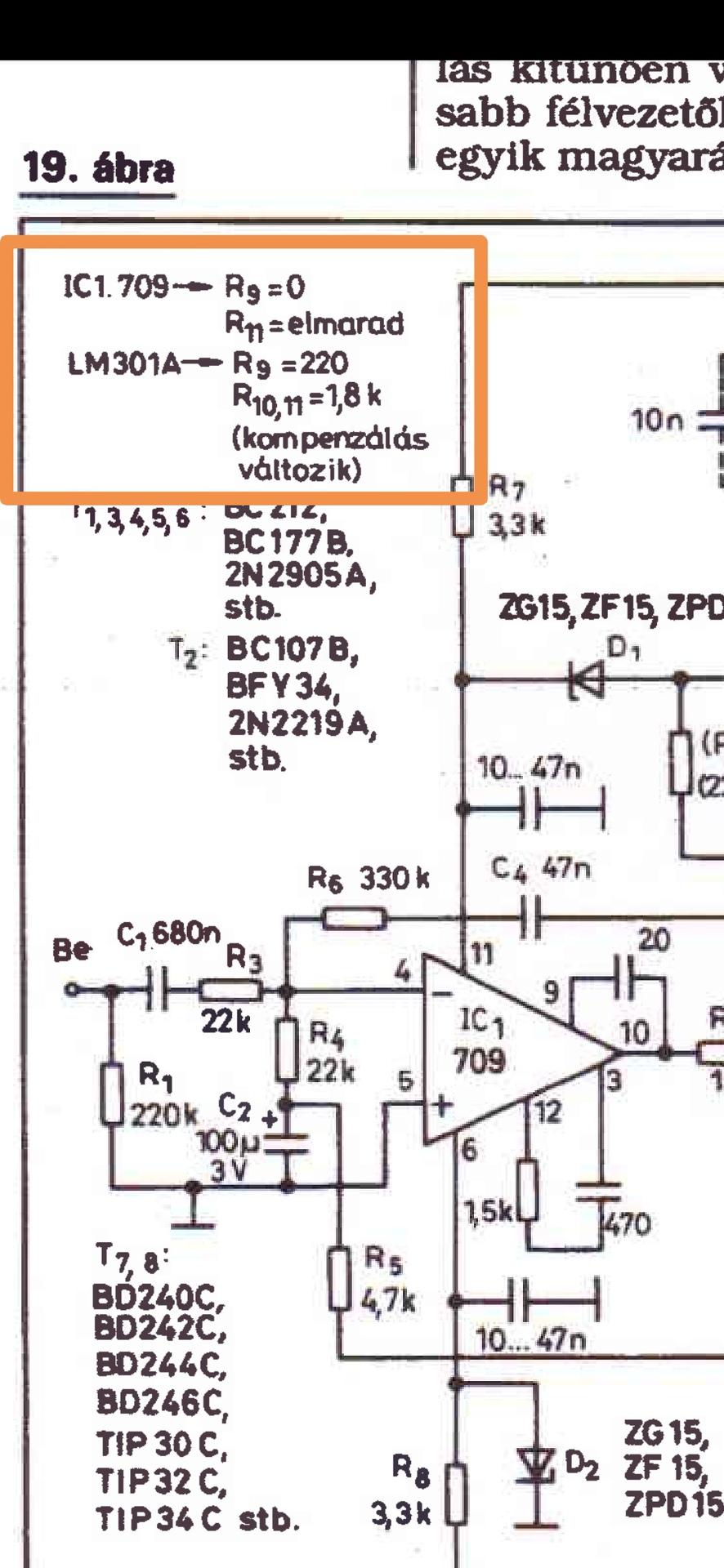

Csak mert van olyan quad panel ami ugyan úgy TL071 ic vel van szerelve, és át van hidalva a 220 ohm ellenállás helye, az 1,8K ohm meg ki van szedve belőle. Az 1K ohm meg benne van. Ez így jó ígykell helyesen eljárni?Vagy miért van így?
Mert ezerféle hókuszpókusz van már Quad-hoz. Egyik verziót összeállítod, utána a másikat, meg amennyit szeretnél. Visszabogarászol 300 oldalt, és ahogy neked jobban tetszik, úgy hagyod. Minden verzióra van +- vélemény.
Történtek egyszerűsítések, jó lesz az úgyis alapon. Mivel neked ki van építve, kár lenne visszabontanod. Elvárható, hogy a műveleti erősítő nyugalmi kimeneti egyenfeszültsége a teljes táp fele legyen, valamint a pozitív félperiódus kritikusan gyenge kivezérelhetősége kapjon egy kis rásegítést. Ezt a két célt szolgálják az ellenállások.
Akkor most hogy jó, a kép szerint vagy bennehagyva a
a 200 ohm 1,8K és az 1K ellenállásokat?Meg van ott egy 20 Pf kondi is.
A képen nincs benne a 20 pF. A szükséges átalakítást úgy végezném, ahogy korábban leírtam. Az 1k5 ellenállást kiveheted, ha zavar a céltalan jelenléte.
Az egy netről letöltött kép hogy úgy kell e eljárni vagy sem. Az ényém ez, itt minden alkatrész benne van jól láthatóan. Szóval akkor miket vegyek ki TL071 es ic esetén?
Miért nem elégedsz meg egyszer a válasszal?
Akkor csak a 470Pf a 20Pf és az 1,5K jön ki? A többi ellenállás marad nincs semmi átkötés stb.?
Meg ugye az eredeti LM301 es ic vel az 1K ohm ot 1,8 ra kellett kompenzálni a régi cikk szerint. Úgyhogy ebben tuti LM301 es volt. Na most a TL071 esetében vissza kell rakni az 1K ohm ot vagy marad az 1,8k?
Köszi a választ.
A kompenzáló tagok egyértelműen uA709-re utalnak, te is olyan beültetési rajzot csatoltál.
Az 1k8 ellenállás egy Quad által gyártott hangsugárzó védelme miatt került az áramkörbe, ezért opcionális a használata. A gyakorlat megmutatja szükséges-e eltávolítanod, egyelőre nyugodtan maradhat.
Csak azért gondoltam hogy LM301 lehetett benne mert minden alkatrész benne van az enyémbe. Ott a cikk is hozzá hogy miket kell elhagyni 709 es esetén. Szerinted?

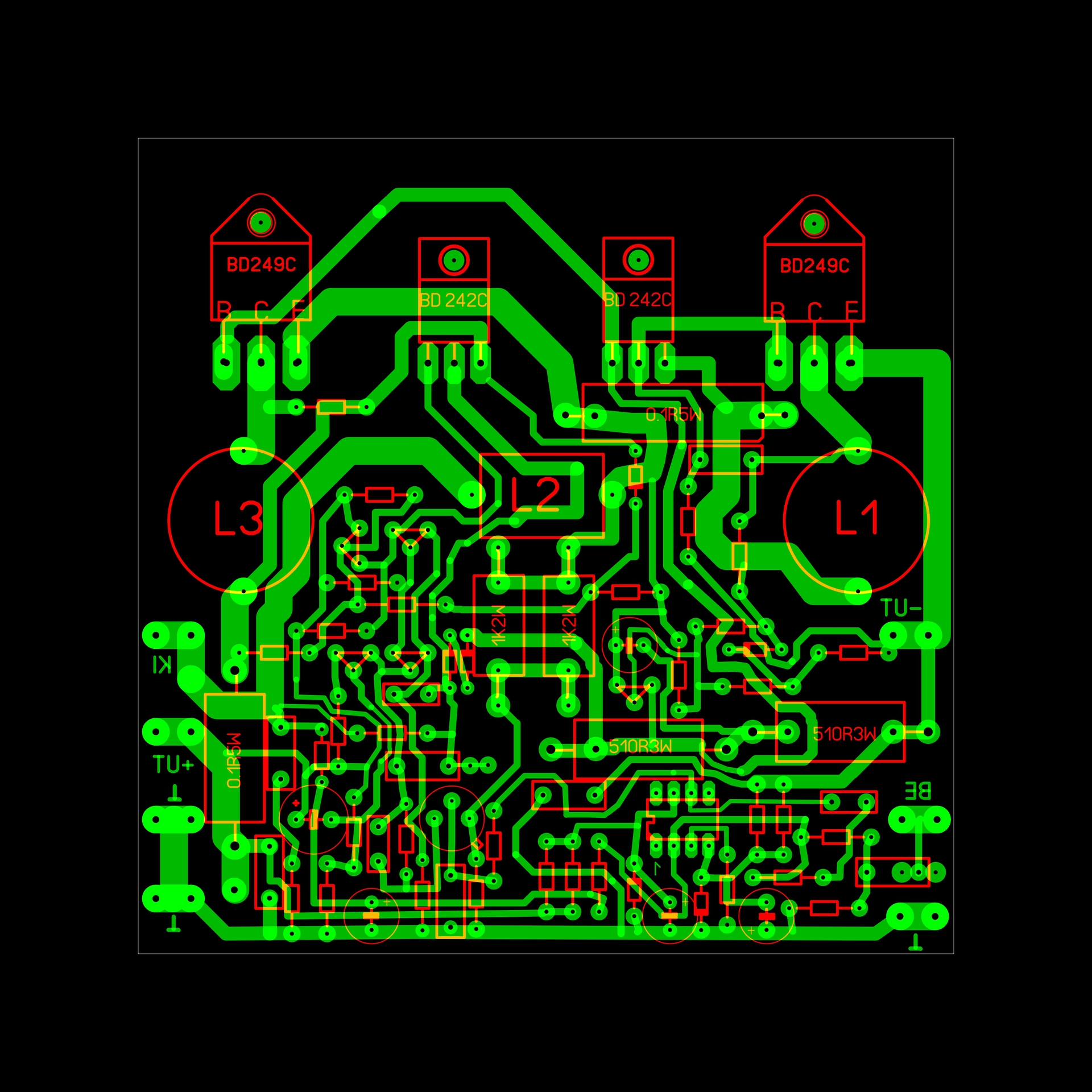

Sziasztok! Nem boldogulok. Elkezdtem újra rajzolni a Sprint Layouttal az Urbán féle Quadot. Gyakorlás gyanánt. Az eredeti panel nem jött be, pici forrszemek, ic lábak közti huzalozás nem tetszett. Valamint ismerősömnek ez a verzió tetszik. Nincs még kész teljesen, csak a fólia rajz. Majd elkészült egy panel is, aminél valami nem stimmel. Elvileg a nyák rajzot már ellenőriztem, de nem találok hibát egyelőre. Ez nem azt jelenti, hogy nincs. Gondoltam felteszem ide, hátha valaki lát hibát benne. Biztosítékok helyén izzókkal élesztettem, pillanatra felvillant a primeres izzó majd elhalványult. a +- ágakban lévő izók meg sem nyikkantak, ide sorosan kötött 24v 21w izzókat tettem. 40 wattos verzió. Kimeneten -29V. 5534.es +-15V rendben, viszont a hatos lábon 14V dc-t mérek, BC300 bázisán illetve kollektorán -5v van. T7 BD242 kollektorán -30v. R26 330R és R27 330R közösénél -30v van. 1K 5w ellenállások melegszenek. Minden félvezetőt kiszedtem, mérésre jók. (kivétel T 7,8,9,10 őket a panelben mértem, szerintem jók nem volt zárlat).
Hátha valaki lát hibát a rajzban, más nem jut eszembe egyelőre.
Csak véleményezni tudom, segíteni kapcsolási és azzal egyező pozíció számozás nélkül a többieknek is nehéz lesz.
Elég sok helyen dobna drc hibát, mert forrszemek nagyon közel vannak a vezetősávokhoz, a betett képről és az elkészült valósággal való egyezést nem lehet vizsgálni. Az alkatrészek elforgatása itt-ott sok vezetősáv kacskaringótól mentene meg. Egy jó nyákterv sokáig készül, nagyon nagy gyakorlattal - rutinnal kell rendelkezni, hogy elsőre vagy akár ötödjére is, egy ilyen bonyolultságú áramkör csak jó legyen. Érdemes az eredetit vagy itt a topikban fellehető jónéhány igen jó rajzolatot lemásolni áttervezni először csak apróbb módosításokat végrehajtva. Ránézésre bármelyik verzió jobb ettől a tervtől. Főleg hogy működnek. Ne haragudj meg rám ezért, tudom, hogy nagy munkád van benne. jobbító szándékkal írtam, nem kötözködő megbántásként.

Megnéztem és köszönöm fáradozásod. Az a baj, hogy ismerősömnek ez az Urbán féle jön be. Hozzáteszem raktam már össze ilyet régen, nem volt annyira szimpi és most sem az. Lehet hogy a koncepció jó, de a nyákja csapnivaló szerintem. Picik a forr. szemek. Rutintalan embernek nehéz forrasztani, ezért is próbáltam újra rajzolni. Meg tetszik a layout.. Maradnom kell ennél sajnos. Ellenőriztem újra a nyák rajzot, ismét nem találtam hibát, feltehetően összerakáskor lett valami elrontva. Persze a a huzalozások közelségét majd korrigálom.

Megmondom őszintén, több energiát is fektethettem volna bele. Amint írtam, gyakorlom csak a rajzolást. Nemrég kezdtem. Eközben esett le, hogy nem lesz egyszerű a dolog. Túl zsúfoltnak éreztem rajzolás közben és jöttek a kompromisszumok. Ha egy best of kapcsolás lenne nem így nézne ki. Persze még lehet korrigálni a layoutban, de ez más fórum témába tartozik. Elvileg ellenőriztem többször is és huzalozás téren jó. Mégsem működik. A működés miatt írtam ide inkább, de köszönöm a hasznos tanácsokat.

Apropó, mégis találtam hibát a rajzomban, pedig vagy nyolcszor átnéztem. Nem nagy dolog, holnap kijavítom. Azért köszönöm. |
