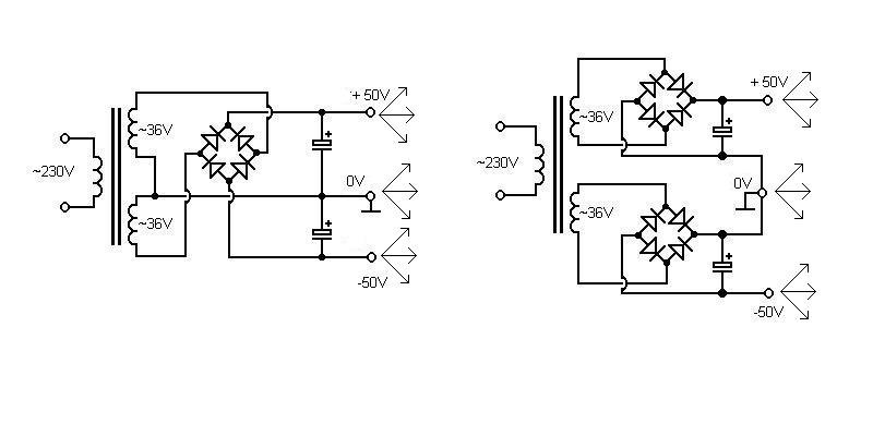

A 3x36V sehogy sem jó 3db Quadnak. Egy csatornához már kell 2x36V (+/- táp) ,erről párhuzamosan hajtható a másik csatorna is. Ha csatornánként akarsz tápot építeni, akkor annyiszor 2*36V, ahány csatorna van. 3 csatornánál 6*36V kell.

Tehát van 1db 36V váltóm, ebből a [gréc híd] és a 10-20 000µF-os kondenzátor csinál +/-36V-ot, nem így van?

Ne úgy csináld. Legyen két szekundered ne fesz kétszerezővel csináld mert úgy nem jó, vagyis jó csak nem az igazi. Legyen 2x36v-od és az utána gratz és puffer és úgy lesz +-50v.

Tehát akkor 2x36V-ból lesz 1db +/-50V-om és azért kell minimum 6X36V?

Igen lesz +-50v-od amire rátudod kötni mind a 3 quado-t.

tehát, az egész szekundernek 2x36V-nak kell lennie, ebből lesz +/-50V és ERRE ráköthetem mind a HÁROM 200W-os quadot?
El fogja bírni??
(#) sound.man válasza Szebence hozzászólására (») Szept 7, 2008 /
Ha a trafó megfelelő teljesítményű akkor elfogja.
(#) botond válasza Szebence hozzászólására (») Szept 7, 2008 /
6*36V csak akkor kell, ha minden csatornát külön tápról akarsz hajtani, 2*36V-ról elmegy akár a 3 végfok, persze nagyobb áramot vesz fel. Vastagabb szek.tekercs, nagyobb áramú Graetz, nagyobb puffer...

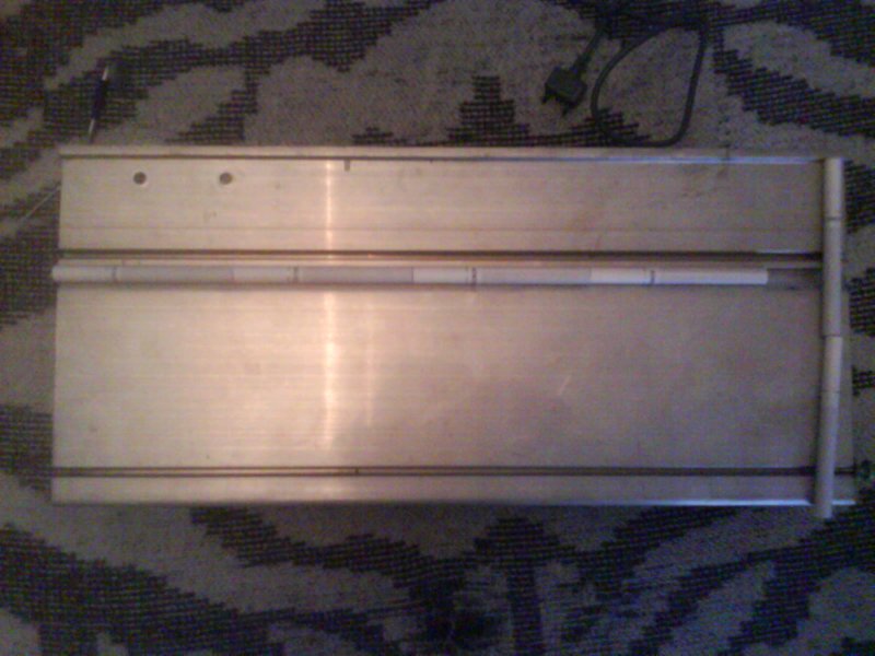

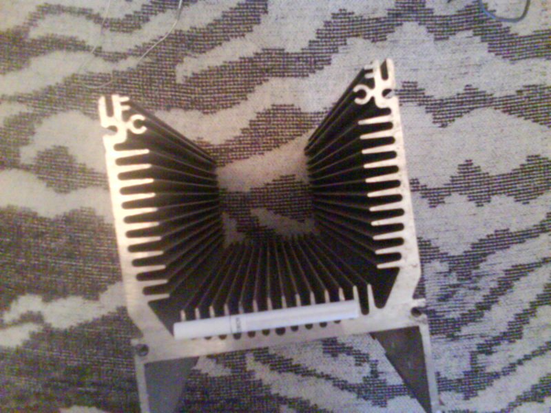

Igen képek a készülőben lévő cuccról talán csütörtökön, én csak a paneleket csinálom, nekem nem kellene ekkora erőmű, az IC-s végfokokat nem szeretjük, a legnagyobb bajba a kondikkal leszünk az tuti, már így sincs hely a dobozba, engem az előlapi vezérlőszervek elhelyezése érdekel legjobban. Nos bordáról képet tettem fel... egyenlőre ennyi.... Méreteit cigarettához viszonyítottam a képen. Pár nap múlva dobok fel dobozról és ami eddig elkészült belőle arról is képeket, nem lehet egy gombostűt majd úgy beleejteni h ne okozzon zárlatot .

A 16db-nak ennyi hűtést akarsz?
Ha jól sejtem mivel a dobozod legnagyobb mérete 50cm, így ez is max 50cm hosszú lehet, szerintem ekkora hűtés max 4db-ot visz el vagy neccesen 6 db-ot.

Nem tudom mekkora ez a borda, méretéről nem esik szó, de én erre nem szívesen tennék több quadot mint 2 max 3!
Akkor is kell minimum 4 vagy 6 végfoktranyót hűtenie.

Nos a borda 300 hosszú 2 ventilátorral hűtve mivel nem is borda hanem hűtőtorony, jön még rá természetesen egy takarólemez (mivel U- alakú) a jobb légáramlást hivatott biztosítani, sajnos ekkora fér el a dobozban 3 quad elegendő passzív!!! hűtésére meglepően kis hűtőbordát használtunk már igaz melegedett rendesen de 5 órás bulit szinte teljesen padlón hajtva kibírt, azóta ez át lett dobozolva egy kb ekkora borda hűti de ez csak borda !!! nem U-alakú...
Ez a hűtőtorony 28 darab 100 A es fetet vitt amik maximális disszipációs teljesítménye darabonként 450 W de ez ugye nem azt jelenti h 12 600 W ot fűtött el csak ennyit ha minden FET fullgázon üzemel, mivel ipari berendezés volt jócskán túl volt méretezve kb. max 600-900 W disszipációs teljesítménye lehetett(hasraütésre) ... Bár ezért fogtok szólni de a tranzisztorokat kábellel vezetjük a hűtőbordához, röhej de ezt a technikát alkalmazzuk már vagy 5 éve és se brumm se semmi egyéb elszállás oka eddig nem volt a vezetékezés, sőt előnye a dolognak a tranzisztorcserénél jelentkezik, bár itt 192 darab fog menni a tranzisztorok felé... lesz kábeldzsungel(itt már lehet némiféle zavar...), a védelem reléi elhelyezését nem értem (majd ezután utána kérdezek hogy is gondolta a srác) a kondikat sem a többi elfér. Nos lehet első hallásra kicsit sok a cucc a dobozban de próbálkozni azért lehet... Nem azért csinálja a srác h ne használjuk, neki nincs internete ezért én fogom a képeket föltenni, aktívan részt veszek a munkában a nyákkészítés terén (azzal ne vádoljatok h más tollával... ) az erősítők 100W os példányok 200 as nyákterve nekem nincs meg és a ládák sem bírnák, talán a 4 exponenciális tölcsérhez majd 200 as lesz külön, lassan készül ha akarnánk kész lehetne 3 hét alatt ennyi oldalnyi kész quad van külön külön dobozokban (ezek az aranytartalékok) üdv
