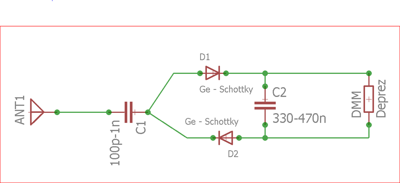

Az oszcillátor működőképességét egy diódásdetektorral tudod indikálni.
Ha rezeg akkor közel 1 voltos jelet kell mérni , mert a 2 db didódát kikell nyitnia határozottan.
Indikátornak a vázolt detektort érdememes megépíteni. Bármilyen érzékenyebb
deprez vagy multiméterrel jól indikálható a nagyfrekvenciás energia jelenléte.
Az rezgő oszcillátor kimenetén jelentős feszültséget kell mutatnia ha az "antenna" szimólummal jelképezett mérő csúcsot ráteszed a Q1 emmiterére, C9 előtt .Kis jelű tűs Ge vagy Schottky diódát érdemes használni. Ha más nincs akkor 1n4181 is megteszi.

A fenti jeldetektorral ezt is be tudod határolni.
Ha kontakt hiba/rövidzár jön létre akkor leszakad a rezgés amikor tekered a kondit.
Ekkor látványosan lejjeb billen a deprez műszer vagy a DMM kijelzett érték.
Ha meg ingadozik akkor az oszcillátor "jóságáról" is képet ad a freki függvényében.
Persze egy szkóppal többet is látnál ebből !

A pontosabb mennyiségi méréshez érdemesebb a diódás csúcsindikátort használni lásd RF probe néven futó "alkotások" p.: A soros/párhuzamos/2 utas

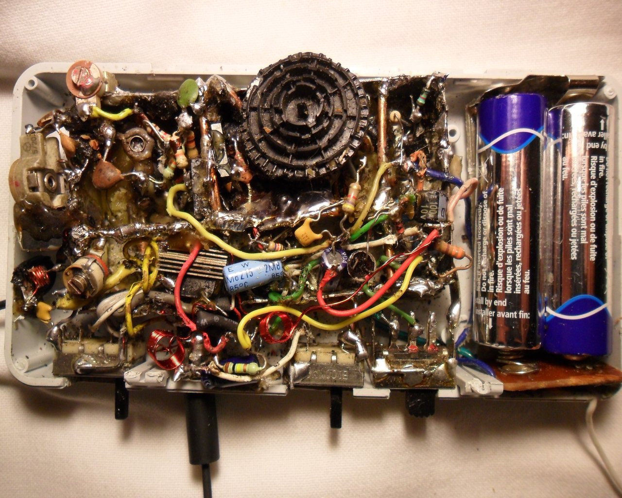

(#) fecameca hozzászólása Nov 16, 2017 / 2
Sziasztok! Úgy gondoltam, teszek fel egy képet a szörnyetegről. Lehet szörnyülködni. Ez már szerintem egy guiness rekord: A legtöbb, panel nélkül, a levegőben összeforrasztott alkatrészt tartalmazó rádió. (Bár elképzelhető, hogy rajtam kívül már más is követett el hasonlót ?)
(#) Kera_Will válasza fecameca hozzászólására (») Nov 16, 2017 /
Mit tud(na)?
(#) _BiG_ válasza fecameca hozzászólására (») Nov 16, 2017 / 1
Gubancrádió
(#) fecameca válasza Kera_Will hozzászólására (») Nov 16, 2017 /
Még mindig a Poljakov-féle szinkrodin FM vevő. Többet már nem tehetek érte. Van nagyfrekvenciás előerősítője 2 rezgőkörrel, a kettő közötti csatolás is egy trimmer kondenzátorral állítható. Elég nehéz jól behangolni, mivel csak flre lehet, de az antenna köri rezgőkörök hangolásával is simán át lehet állni a Petőfiról a Bartókra. A hangfrekvenciás rész 1 darlington, +1 földelt emitteres "A" osztályú végfok. Kellett bele a zsebrádió kimenő trafó, mert anélkül nem lehetett rendes hangerőt elérni emitterkövetővel sem a 32 ohmos fülhallgatóra. Kellett bele stabilizátor 2 Voltra, a varicap diódák miatt. (A 1/2 germánium tranzisztor diódaként kötve a zéner dióda helyett használt Led dióda 1,75 Voltját egészíti ki annyira.) A Kávés patronból való "tekerő" az oszcillátor hangoló trimmer csavarjára van ragasztva. A varicap diódák megkétszerezik a sáv átfogást. Minden közeli adó bejön rajta, csak az antennát kell állítgatni mindig.
(#) fecameca válasza fecameca hozzászólására (») Nov 16, 2017 /
Sajnos későn vettem észre. Fülre hangolgatom, azt akartam írni, nem azt, hogy: flre. Talán a frekvencia mérőt rá lehetne valahol akasztani? Sajnos a gubanctól nemigen férek hozzá,de kibontom, ha tudnám, honnan tudnám levenni a jelet? A fél frekvenciából is már ki lehetne számolni, hogy a Petőfire vagy a Bartókra hangoljam a bemenetet? Az is lehet, hogy az antenna köri dolgok is elviszik a frekvenciát, azért hangolódott mindenfelé az előerősítő nélkül. Minimum 2 bemeneti rezgőkör nélkül meg összevissza gerjedt az előerősítő. Az összes hangfrekvenciás fokozat táp ellátását is szűrni kellett külön-külön, hogy ne gerjedjen össze a varicapos hangolással. Szuper vevők, amiket ajánlgattok helyette, vannak nekem bőven gyáriak, azokat már semmivel nem tudnám überelni, kísérletezgetni viszont ez alkalmasabb, mivel még nem egészen ismertem ki a lelki világát, viszont érdekes, hogy miért tud annyit, mint az egyszerűbb szuperek, ha csak 1 db oszcillátorból áll az egész rádió?

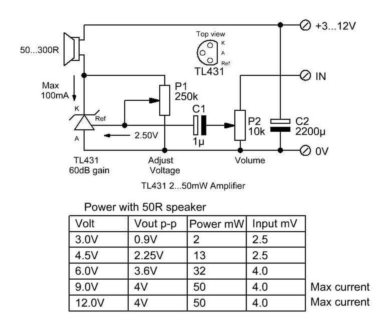

Hangfrekis végfoknak próbáld ki a tl431-et.
Egy fokozat de tud nagyot is erősíteni széles kimeneti impedancia tartomány mellett :
többféle verzióban 3-12 V között megépítve
(#) tnl válasza Kera_Will hozzászólására (») Nov 17, 2017 /
Többször próbálkoztam t431es erősítővel nem volt igazán
sikeres, ezt a kapcsolást is ki fogom próbálni.
A 60 db gain mit jelent? 1 milliószoros teljesítmény, vagy
feszültségerősítést?
(#) Kera_Will válasza tnl hozzászólására (») Nov 17, 2017 /
60dB nem milliószoros erősítés.
Au [dB] = 20 * lg(Au[arányszám]) vissza fele Au [arányszám]= 10^(Au[dB]/20)
Tehát Au[arány] = 10 ^ (60/20) = 10 ^ 3 = 1000
