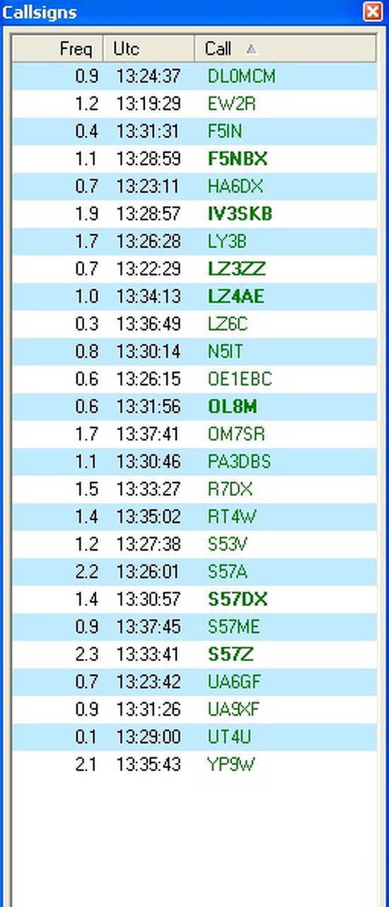

(#) tnl hozzászólása Nov 19, 2017 / 1
Sziasztok !
Végül sikerült 7 mhz cw-t vennem az egérfogó vevővel!
A diódákat bat 46 ra cseréltem ettőé kicsivel hangosabb
lett, de lehet nem ezért. A földelést egy 470 pf en kersztül
csatoltam. Így kevésbé búgott. Az oszcillátor egy műsorvevőn
megkerestem és 3500khz közelébe állítottam. Aztán ezen a
helyen keresgéltem, míg véletlenül átekertem egy halk
jel felett, majd azt beállítottam, Az volt a cw. Képen
a cwskimmer kimenete.
(#) fecameca hozzászólása Nov 20, 2017 /
Kaptam egy panelt, amiben ez van: CD2003GP Ez is megy 3 V - ról.
(#) tnl válasza tnl hozzászólására (») Nov 20, 2017 /
Kicsit sok az előző bejegyzésemben az elírás. Itt a javított:
Sziasztok !
A diódákat bat46-ra cseréltem, ettől kicsivel hangosabb
lett, de lehet más oka is. A földelést egy 470 pf-en keresztül
csatoltam. Így kevésbé búgott. Az oszcillátort egy műsorvevőn
jel felett, majd visszatekertem és beállítottam. Az volt a cw. Képen
(Kép az előző hozzászólásomban)

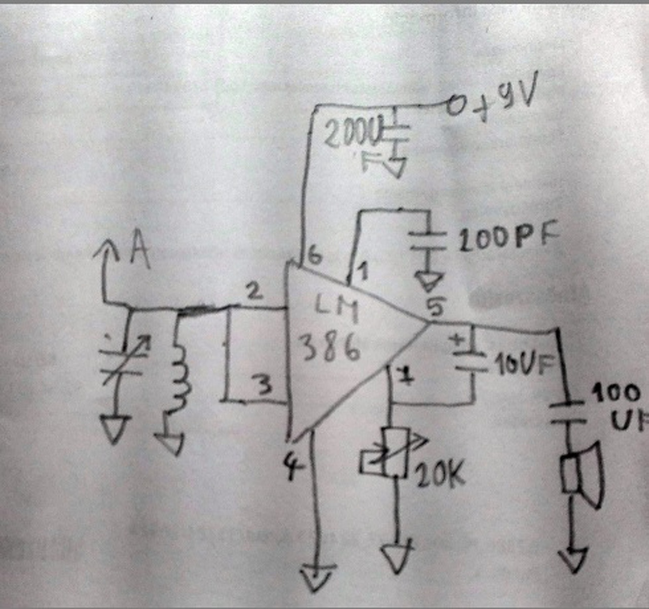

(#) tnl hozzászólása Nov 25, 2017 / 1
Sziasztok !
Készítettem egy lm386 erősítőt tartalmazó
regeneratív vevőt! Nincs benne más aktív elem
csak ez az ic. Középhullámon nagyon jó,
de sikerült 3.5 mhz cw is vennem. Erre a célra
nem annyira jó, mint más kapcsolások, amiket
próbáltam.
Az én rádióm ezekhez hasonló.
http://theradioboard.com/rb/viewtopic.php?t=7680
(#) pucuka válasza tnl hozzászólására (») Nov 25, 2017 / 1
A visszacsatolás hun van?
Így inkább csak audion.
A hozzászólás módosítva: Nov 25, 2017
(#) tnl válasza tnl hozzászólására (») Nov 25, 2017 / 1
A minták az előbbi rádióval készültek, Az egyik a Dankó rádió
Nyiregyháza, a másik ha jól tudom nemzetiségi adó.
(#) tnl válasza pucuka hozzászólására (») Nov 25, 2017 /
Gondolom az ic belűl, de az 5-ös lából megy a 7-esbe nekem az is gyanús.
A földelést nem szabad rákötni az áramkör beli földre, mert
nagyon lecsökken a szeletivitás! Amikor csináltam egy egyfetes regen rádiót,
akkor az is csak antennát rákötve ment jól.
A regen kontrolt felfelé tekerve javult a szelektivitás, és nőtt a hangerő,
ez engem emlékeztet a visszacsatolás hatására.
Középhullámon nagyon jól működik, ennél jobb nekem csak
a noisy regen volt!

(#) tnl válasza Doky586 hozzászólására (») Nov 26, 2017 /
Ezen a oldalon találtam 3. kapcsolást megépítettem, még nyáron,
és most újra. De nem akart működni. Telefonon internetezve találtam egy
másikat amit megépítettem,(ez van a rajzon) de nem találtam meg újra,
hogy belinkeljem a képet, ezért lerajzoltam a breadboardon összerakott
rádió kapcsolási rajzát. Nem az én művem, csak az eredetit nem találom
Nem tudom tényleg regeneratív e, mert begerjeszteni, nem nagyon lehet,
talán egyszer a hosszúhullámon sikerűlt. Ugyanakkor, kissé zavarja a
mellé helyezett kisrádiót, ha a regen kontrol fel van véve.
Kezdőknek javasolt lehetne a megépítése, mert egyszerű és viszonylag jól szól,
de ugyanakkor nem tanúlhatnak belőle sokat.(Nem egy túl alap és szemléletes
a működése, afféle hackelt dolog)
Azért gondoltam megosztom itt mert a maga nemében különleges. Akárcsak az
amikor regen rádiót csinálnak 7805-es stabilizátorral.
