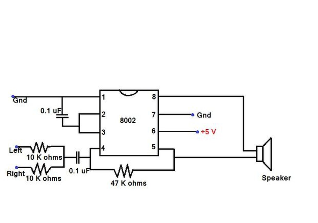

(#) hobbyjani hozzászólása Jan 11, 2018 /
Épitsünk 3 Wattos erősitőt a rádióinkhoz.Felfedeztem egy aprócska smd ic-t ,amit egy laposellemmel,vagy USB feszültséggel lehet táplálni,egy EL 84-es cső hangerejét adja ki,D osztályos hidkapcsos erősitő
A hozzászólás módosítva: Jan 11, 2018
(#) kadarist válasza hobbyjani hozzászólására (») Jan 11, 2018 /
Nem D-osztályú (A-B) és max. 2W-os 4 ohm-on, 10% harmonikus torzítás mellett.
(#) hobbyjani válasza hobbyjani hozzászólására (») Jan 11, 2018 /
itt van kis kinai ic

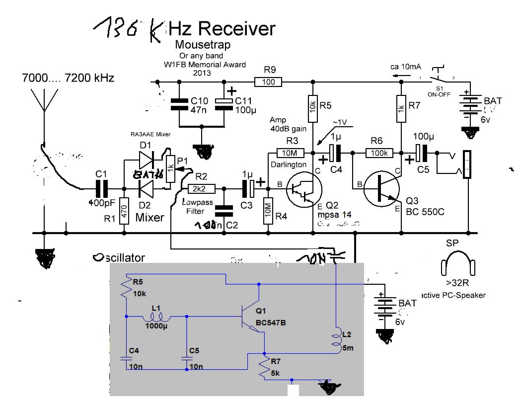

Építettem még a múltévben egy egyszerű DC vevőt.
http://www.sm7ucz.se/Mousetrap/Mousetrap.htm
Több kevesebb kiserletezgetés után jól működött 7mhz,
később átállítottam 3.5 mhz-re is. Az oszcillátor kicseréltem,
így végül sikerűlt vennem a HGA22-t 136 khz-n.(Ez egy időszinkronizáló adó)
Ha nem az akkor elnézést kérek!
Tnl
k.wav.mp3

(#) tnl hozzászólása Feb 3, 2018 /
Itt csatolom a kapcsolási rajzot, ami egy remekmű):
Az induktivitás áll egy 470 uH-s gyári induktorból és
egy saját készítésűből, ami kb 8 cm hosszú, és 1 cm
csőre tekert kb 50 menet kb 1/4 mm cuz huzalból.
Belsejébe ferrit rudat lehet dugni, így szabályozható
az induktivitása.
470uH nak modták a boltban, 331k van ráírva, (330uH)
A saját induktivitásomnak 700uH vagy még többnek kell
lennie, amit viszont nem hiszek. Úgyhogy nem teljesen értem,
hogy lehet ez, de mégis működött

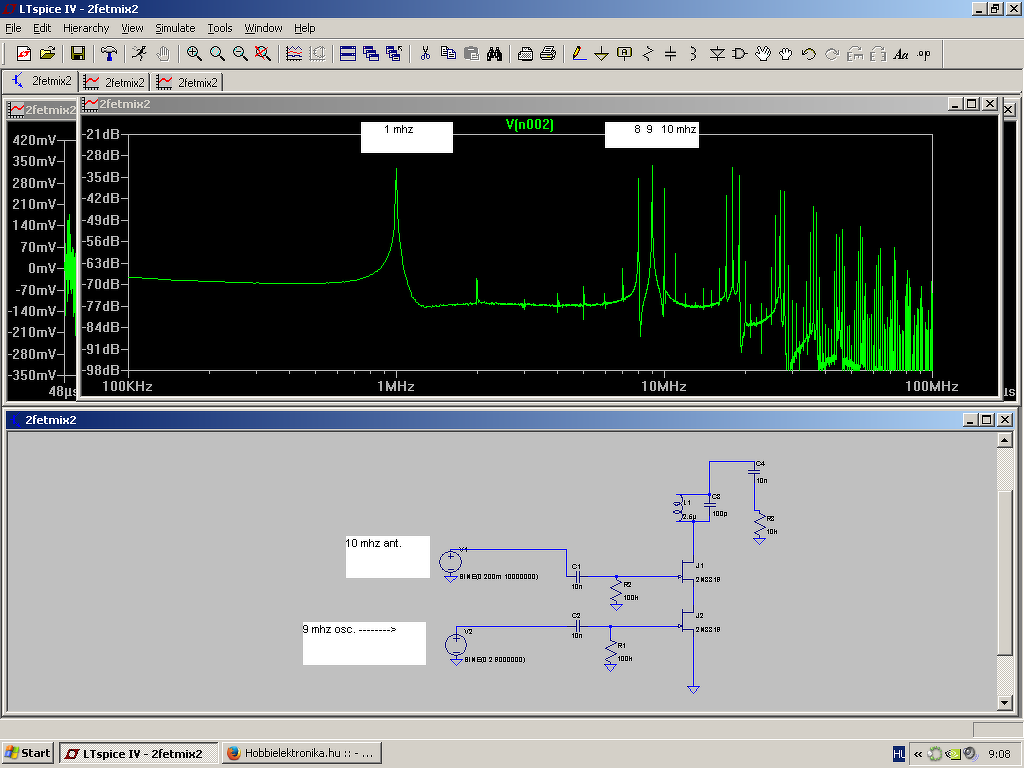

(#) tnl hozzászólása Feb 6, 2018 /
Egyszerű fet-es keverő, felette a kimenete.
Csak ötlet és szimuláció nem próbáltam még.
(#) fecameca válasza tnl hozzászólására (») Feb 6, 2018 /
Erre találták ki a 4 lábú Fet-et.

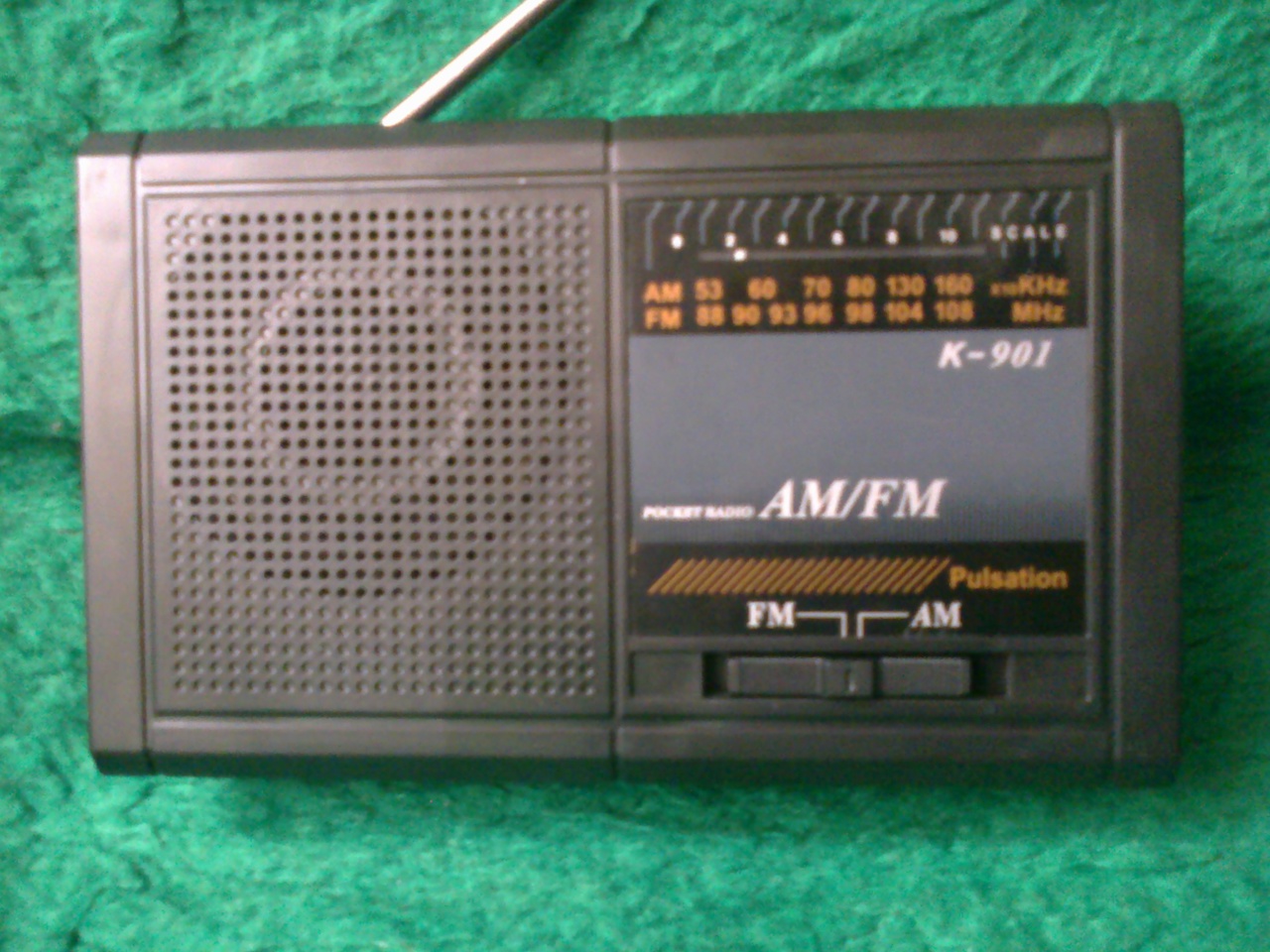

(#) hobbyjani hozzászólása Feb 7, 2018 / 2
Kinai rádió épitő kit,összeraktam ,egy játékféle,a smd alkatrészek gyárilag fel vannak már forrasztva,"uttörőknek"szánták hogy egyszerűbb legyen összerakni,az FM része egy CD7088-as,az AM pedid egyenesvevő TA7642-es ic-vel,nagyon jó szórakozás,például vodkázás,vagy cigizés heyett (kb egy csomag cigi ára az egész)

(#) tnl hozzászólása Feb 9, 2018 1 /
Sziasztok! Megépítettem a 2 fet es keverőt! A rajz itt 4 posztal
előbb található, bár ez hibás. Lemaradt róla a táp, és a rezgőkört
is egy 1k ellenállással helyetesítettem. Az antenna és föld közzé egy kb 5 mH
tekercset tettem az 50 hz-t szűrni. A keverőre kötöttem az oszcillátort, amivel
KH frekvenciás jelet vezettem rá. Az 1k s ellenállás alatt a kimenetet 10n val csatoltam
egy drótra, amit a földre kötöttem. Ezt a drótot rátekertem a Conrados AM radió
ferritrúdjára, de csak 1 menetet. Képzeljétek el működött. Az oszcillátor hangolásával
lehetett hangolni középhullámon(szólt). Ha alacsony frekvenciára vittem az oszcillátor, ahol
nem bírta sípolt, majd a Kossuth rádió volt halható. (Gondolom ekkor nem járt az osc.)
Különös azonban, hogy amikor a ferritrúdra kötött drót helyére aktiv pc hangszórót
kötöttem azon is működött, hangolható AM rádióként! Ez gyanús mert a pc hangszóró
nem egy KH frekvenciára érzékeny, (mint az AM rádió) hanem az összeset egyszerre
megszólaltatja.

(#) sany válasza tnl hozzászólására (») Feb 9, 2018 / 1
Szerintem az oszcillátor FET-je erősítőként is funkciónál.
(#) tnl válasza sany hozzászólására (») Feb 9, 2018 /
Bipoláris tranzisztor van benne és a rajzomon nincs rajta az oscillátor,
de szerintem is valami nem sima helyzet állt elő.
A hozzászólás módosítva: Feb 9, 2018

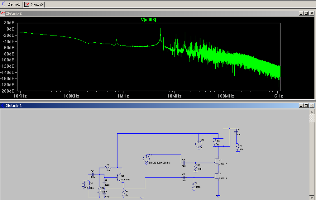

(#) tnl hozzászólása Feb 9, 2018 /
Itt a kapcsolási rajz.
A spektrumon a nagy tüske a 5.3MHz oszcillátor, utána 6MHz antenna jel, 1MHz környékén a 700kHz környéki IF.
A hozzászólás módosítva: Feb 10, 2018

(#) Kera_Will válasza tnl hozzászólására (») Feb 9, 2018 /
Kissé fura az a spice szimulácikós ábra.
KF trafót kellene raknod a kimeneti rezgő körbe a felső kaszkód tag kollektorába.
Akkor az szelekciót biztosítana a tényleges KF frekvenciára.
Amit be kellene hangolni a pontos KF értékre.
A kaszkód alsó tagja a bemenet antenna kör nálad fordítva van vagy hogy ? Te valami oszcillátort direkt kötöttél rá a bemenetre (vagy az volt keverendő antenna jel forrás)?
Max 1-5 pF kondin keresztül kellene csak ilyenkor becsatolni mint antenna jel.
Független tápról járatva mint a vevő áramkör (másik telepről) .
Kicsit nehéz követni a elvi rajzodat, hogy mit is csinálsz pontosan?
Meg akkor most mi is van hogy van ?
„Bipoláris tranzisztor van benne és a rajzomon nincs rajta az oscillátor”
Használjál valami más (pl Eagle) rajzoló programot.
„Az antenna és föld közzé egy kb 5 mH
tekercset tettem az 50 hz-t szűrni”
Ezt miként szűri ki az 50 Hz-et ?
„aktiv pc hangszórót
kötöttem azon is működött, hangolható AM rádióként!”
Valami keverési termékek létre jöttek az 1 kohmos ellenálláson és az aktív speaker erősítő legelső félvezető mint dióda is működik így detektálta a KF AM jelet.
De ehhez elég ha rá raksz egy elég hosszú drótot akkor is össze szedhet 1 2 közeli KH/HH adó jelét .

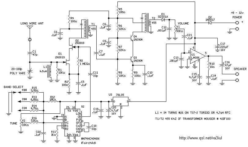

Csatoltam egyszerű heterodin vevőt.
