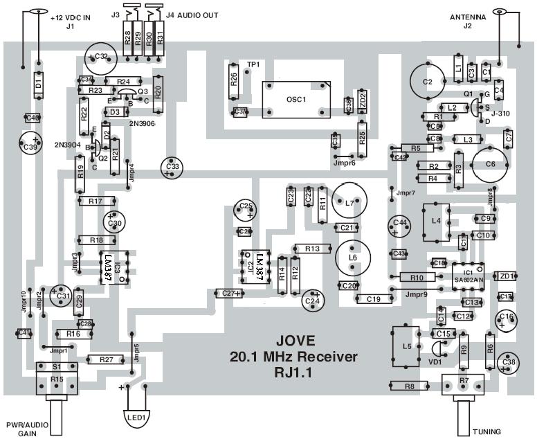

A jeleket a Jupiter 5-40Mhz kozott eregeti, de 20 korul a legerosebbek. Sikerult megtalalnom az eredeti tervezot. O azt mondta, hogy forrasszak 51 ohmos ellenallast az antenna bemenetre, es utana johet a behangolas. A kvarcoszci csak arra kell, hogy egyaltalan tudjam hogy hol vagyok a RH tartomanyban.

Meg korabban csinaltam ezt a radiot, SA612 + LM386 Ic, 18 megahertzre. Most fejeztem be. Csavargattam a hangolast, gerjed elegge, vajon azert, mert a helyi oszci es a bemeno kor egymas mellett (majdnem egymasban ) van?
A bemeno jel jon a tekercsre, a helyi rezges a kvarcbol lenne..

(#) pskferenc válasza pskferenc hozzászólására (») Nov 14, 2011 /
Sokat veszodtem a Radio Jove 1.1-el. A Sumida zarokorokhoz hiaba adtam elegendo kondenzatort, nem akart jonni a behangolo sipjel. Aztan kiszedtem az L5 zarokort es a kondikat es vegso elkeseredettsegemben beraktam egy 1uH fix mikroinduktivitast e melle meg jott 47pF es egy 7-35pF trimmer. 1uh melle elmeletileg 63pF parhuzamos kondi kell 20Mhz-hez. Ezek egyutt 17559Khz-21638Khz kozotti elmeleti frekit adnanak a rezgokorben.
Csavartam a trimmert, es ezt a hangot hallom, amit itt csatolok. Gondolom, ez a sipjel, ami jelzi, hogy a lokal oszci frekijere alltam. Az 'uj' aramkor elegge erzekeny, csavarhuzo hegyet 3 centire kozelitve hozza mar megy el a freki. Most gondolkodhatom, hogyan arnyekoljam.
Legalabb mar mukodik!

(#) pucuka válasza pskferenc hozzászólására (») Nov 14, 2011 /
No. Ez így egy kicsit zavaros. Nem tudom mi az a Radio Jove 1.1, meg Sumida zárókör. Ha szeretnél érdemi hozzászólást, akkor egy kapcsolási rajz, meg az arra való hivatkozás az amit már érteni lehet.
Ahhoz hogy sípolást halljál, ahhoz legalább két jel kell a bemenetre, hogy interferálni tudjon, illetve a bemenőjelnek moduláltnak kell lennie. A demodulátoron is úgy keletkezik sípoló hang, ha a KF ből érkező modulálatlan jelet, ami a KF +/- valamilyen frekvenciájú, egy a KF frekvenciáján, ill attól kismértékben hangolható frekvenciával (BFO) üttetjük.
(#) pskferenc válasza pucuka hozzászólására (») Nov 16, 2011 /
Ja, igen. A jove radio egy egyszeru szinkrodin vevo. Most mar ertem mit kell csinalni vele. koszi a segitseget!
