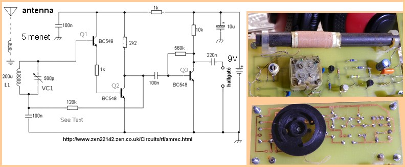

...plusz a szállítási költség ami többszöröse az alkatrész árnak és jó ha van egy alkalmas bankártyád is. Ha már megvan a megvalósítási akarat is a legegyszerűbb és legolcsóbb megvásásrolni az építőkészletet. Még hozzá lehet jutni. Mivel drága, megpróbálhatunk valami hasonlót építeni hazai alkatrészekből. Voltak próbálkozások a ZN414 (ezt már nem gyártják), MK484, TA7642 kivátására. Ezek az IC-k hazai viszonylatban nem kerültek kereskedelembe. A mellékelt képen bemutatok egy rádiót, amit megépítettem. A szerzője az említett IC-ket próbálta kiváltani vele. A honlap címe a képen megtalálható. A fotók az általam elkészített példányt mutatják. A készüléket nem dobozoltam be. A szerző írja: tranzisztoros készülék, fix visszacsatolással. Egyszerű, érzékeny és jó a szelektivitása.
Az én véleményem: A készülék működő képes. Jó fejhallgatós vételt biztosít mind kristály fülhallgatóval és dinamikus fejhallgatóval is. Az IC-s vrerziót minőségében nem haladja meg. A fix visszacsatolás nem szerencsés, az állomások egy része, főleg az esti órákban térerőtöl függően enyhe füttyel jön, elfogadható szelektivitással. Az optimális visszacsatolást a 120ko-os ellenállással állíthatjuk. A fenti kedvező tulajdonságokat illetően; minden viszonylagos, csodákat ne várjunk ilyen egyszerű készülékektől. Jó de nem "szuper".

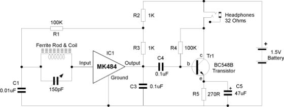

Megcsináltam a csatolt kapcsolást.A Kossuth-rádió bejön rajta.Lehet hallani egy kicsit. A gond vele nagyon halk a rádióadás közben és nagyon zúg .Tudom nem nagy teljesítményű de szerintem hangosabbnak kellene lennie. Ha hozzáérek a hangoló kondenzátorhoz , akkor a zúgás felerősödik. Mi lehet a gond?

(#) _BiG_ válasza sany hozzászólására (») Jan 21, 2012 /
Én hirtelen ötlettől vezérelve a C1-et megnövelném 100nF-ra, a C3-at meg nem oda tenném, hanem az elemmel párhuzamosan. Sőt, a 100k-s ellenállás és az 1k-sak közös pontját is egy 10nF-dal kötném le közös negatív ponthoz.
Upd: honnan szerezted az IC-t?

(#) hatvanasjocó válasza _BiG_ hozzászólására (») Jan 21, 2012 /
Részben igazad van. A C3 értéke véleményem szerint kisebb kell legyen de a gerjedékenység miatt valamekkora kapacitás kell oda. A + és a - közé egy 100µF-os elkót is tennék.
(#) _BiG_ válasza hatvanasjocó hozzászólására (») Jan 21, 2012 /
Igaz, gerjedhet, akkor a C3 legyen mondjuk 10nF, nagyobb már a hangfrekit is jobban csillapítja.
Azt elfeledtük megemlíteni, hogy a ferrit az antennaként viselkedik és irányító hatása van. Akkor szól a legerősebben, ha az adó irányára merőleges!
Forgatni kell a kis rádiót vízszintesen a megfelelő vételerősség eléréséig.
(#) sany hozzászólása Jan 21, 2012 /
A kapcsolás tökéletes nem kell változtatni semmit. Én voltam a hiba okozója az R5 helyett véletlenül 27 Ohm-ost tettem be. A Kossuth kristály tiszta és egy román? rádió is bejön. Igaz nincs bedobozolva.Ha kíváncsiak vagyok rá teszek fel képet a rádióról.

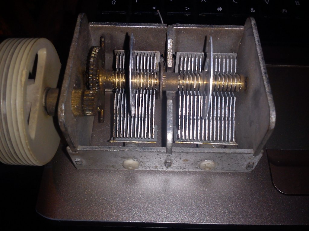

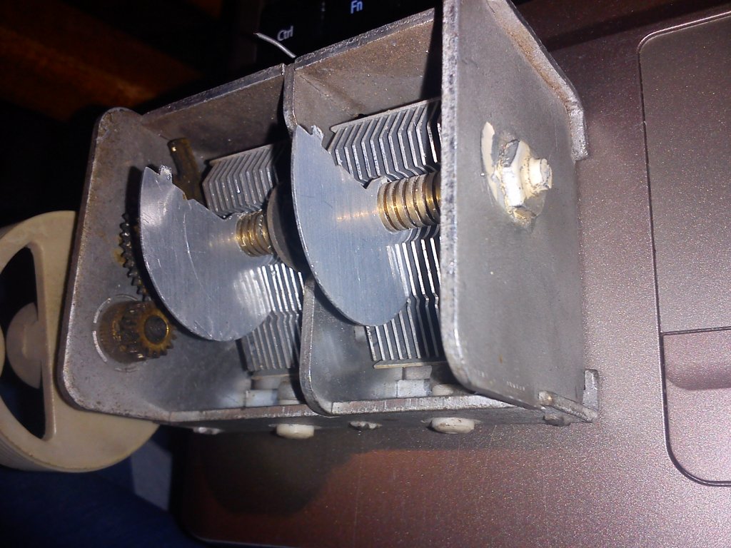

Ma egy régi forgókondiból(2X500pF) csináltam egy URH vevőhöz forgókondit. Kiszedegettem a lemezeket, egyet hagytam benne, így jó is lenne, 10-45pF között van a kapacitása. De! Itt jön a furcsaság. Nem lineáris a két rész. Mindkettő 10pF-ról indul, de az egyik 45pF-nál végződik, másik 55pF-nál. Érdekessége, hogy ha pl 20pF-nál beállítom a kettőt egyformára, akkor is szépen elmászik a kettő linearitása. teszek fel két képet is a kondiról. Azért alakítottam át, mivel alapból el volt hajolva pár lemez, így menthetetlen lett. Finoman lehet változtatni a kapacitást is, csak nem tudom mennyire lesz jó ez az eltérés.
(#) pucuka válasza Ricsi89 hozzászólására (») Jan 25, 2012 /
Ha ügyesen nyomorgatod a lemezeket, és nem kotyog a tengely. elérheted, hogy jó közelítéssel együtt fussanak. Erre a célra a forgó lemezek külső kerületén bevágások vannak. Ha meg axiális kotyogása van, azt a szabad tengelyvégen lehet befolyásolni.

(#) _BiG_ válasza Ricsi89 hozzászólására (») Jan 25, 2012 /
Úgy jobb lett volna, ha több lemezt hagysz meg, de az állórészből is veszel ki, mondjuk oldalanként 100 pF-ra mész le. A két-két szélső (vagy csak 1-1) bevágásos kiegyenlítő lemezt meghagyod.
Aztán a két részt sorbakötöd, így lesz max 50 pF-od, aminek az induló kapacitása is kisebb és a lemezimbolygást is jobban kiegyenlíti. A szélsőkkel meg lineárisra hozod.

(#) Ricsi89 válasza pucuka hozzászólására (») Jan 25, 2012 /
Sikerül a lemezek óvatos hajlítgatásával, nagyjából összehangolni. Most már a max kapacitásuk is egyezik, és a közbenső értékek is nagyjából ugyanazok. Remélem jó lesz.
(#) Ricsi89 válasza _BiG_ hozzászólására (») Jan 25, 2012 /
Igazából kell mind a két oldal a rádióhoz, ezért nem megoldható az a dolog.

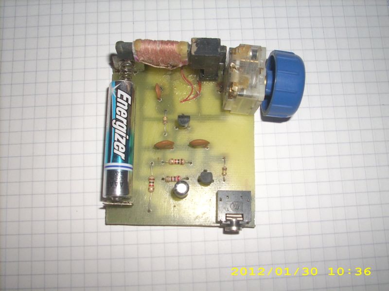

(#) sany válasza sany hozzászólására (») Jan 30, 2012 /
Az AM vevő kis rádióm. Igaz bedobozolva nincs.
