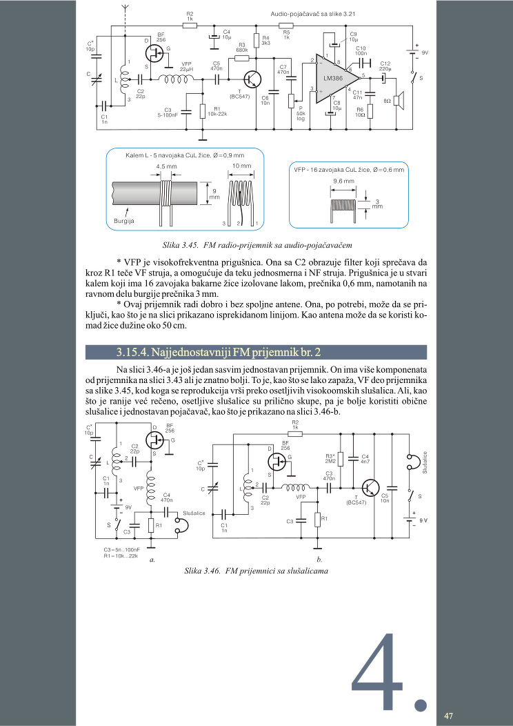

Rossz szelektívitással de detektorosn jött a rövidhullám. Ez meg még nincs kész még míndig a hangerősítővel bajlódok, egy újjabat találtam ki. Valójában az össz erősítőm jó, csak visszahat az oszcilátorra. Minden részegység tökéletes külön külön. Az ic-s erősítőm 4V fölött fantasztikus. Sajnos én állandóan alatta vagyok. Péntek város megnézem van e LM386. Fejhalgatón pöpec. Amikor a hertley es vevővel bajlódtam ott is bejött a rövidhullám.

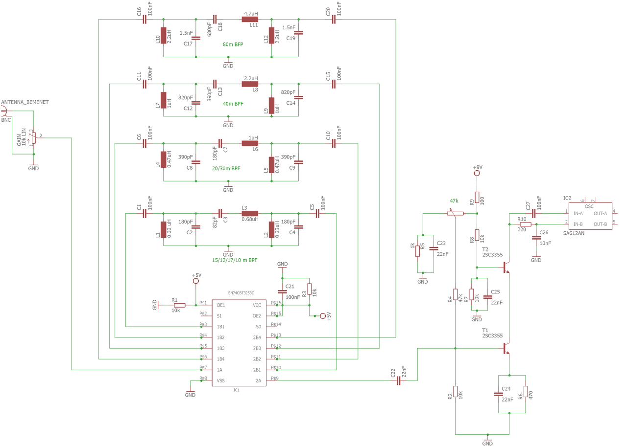

(#) sany hozzászólása Szept 27, 2018 /
Elkészítettem egy egyszerű "multi" megfigyelő vevő kapcsolási rajzát.
Az általam elképzelt megvalósításban, illetve a Ti korábbi tanácsaitok alapján. Mit gondoltok működhet, ha nem akkor min kellene változtatnom?

(#) sdrlab válasza sany hozzászólására (») Szept 27, 2018 / 1
Egy két észrevétel, anélkül hogy belemélyednénk...
Nincs lezárva a sávszűrők be/kimenete! Ez fontos, mert enélkül elég durván más lesz a frekvenciamenete a szűrőnek, és egyéb paraméterei is változnak.
Ráadásul a rádió bemenő impedanciája sem 50R tehát koaxos levezetésű antennát alapban erős megkötéssel lehet csak hozzá használni.
Az lm386 erősítése(max 200x) ide igencsak sovány lesz önmagában. Célszerű elé tenni egy kiszajú másik műveleti erősítőt...

Ja, igen. LM386. 2 kiloohmos fejhalgatóval megy a rádió, erősítővel lefullad az oszci. Nem tudtam rájönni , hogy mi lehet a baj... Lehet, hogy nem stimmel a bemenő ellenállása? Lehet, hogy egy jfet az elejére segít a gondon? Te mit gondolsz?
(#) Kera_Will válasza sany hozzászólására (») Szept 27, 2018 /

(#) pucuka válasza sany hozzászólására (») Szept 27, 2018 /
Az RF, és a vezérlő -kijelző rész külön lapon legyen!
(#) sany válasza sdrlab hozzászólására (») Szept 27, 2018 /
Az eredeti kapcsolás a sávszűrőkről itt található.
A kép bal alsó sarkában található egy kis kép. A sávszűrők lezárása lenne a feladata?
NEM , az a féltápra rántja a multiplexer ki/be meneteit , analóg üzemmód!
A nélkül "lebeg ide oda " .

(#) sany válasza pucuka hozzászólására (») Szept 27, 2018 /

(#) sany válasza Kera_Will hozzászólására (») Szept 27, 2018 /
Akkor nem lesz. Csak a szűrők miatt gondoltam ,melyik aktív.
A Rotary gombjára rakhatod a sávváltást is.
De felesleges mert elég a frekit tekerni Hz - MHz közötti dekádok módosításával ...
A többit majd a szoftver elvégzi a belül a uC-ben a frekit tudja abból válogatod majd melyik 2 portot rakja L vagy H ba a multiplexer csattogtatja ... esetleg ezt 2 portot ledesíted és 2 leddel 4 állapot kijelződik
Erre kissé pocséklásnak érzem a PLL 2 felesleges portját szabadon hagyni ... ilyen DC rádióra elég lenne egy ad9850/51 DDS is
A keverő 5V voltját ne a digitális 5 Voltjáról vedd le.
Inkább az analóg RF részek 9 Voltjából másik 78L05 beépítésével mert max 8 Voltot bír a 612.
A hozzászólás módosítva: Szept 27, 2018
Ahogy Kera_Will írta, fél tápra húzza az analóg kapcsolók lábait. Ez fontos, mert az AC jel erre a DC-re fog ráülni, mivel a teljes AC feszültségszintnek mindenkor bele kell férnie a 0-5V-os tápfesz tartományba. Mondjuk, fél V alatti AC jel esetén akár el is hagyható, de így a korrekt, ha ott van.
Abból a rajz részletből nem derül ki, milyen impedanciával kell lezárni ezeket a szűrőket!
Az analóg digitális részt a lehető legjobban el kell választani egymástól, tápfeszültség, és szórás szempontjából is, árnyékolással. 3 - 7 MHz környezetében bőven vannak a digitális részből származó vezetett, és kisugárzott termékek is, a vevő meg igen érzékeny.
A kapcsolásoddal kapcsolatban. A szűrők kimenetét, bemenetét korrekt módon le kell zárni. A rajzodon a bemeneten levő potenciométer valószínűleg több szempontból is alkalmatlan. Egy közönséges potméter 3 - 8 MHz en már nem csak potméter, hanem kapacitás is. Csillapító tagot kellene használni érzékenység csökkentésére, és egy ilyen korrekt módon lezárja a bemenetet is. A szűrő kimenetét az erősítő bemenete zárja le, de azt nem ártana tudni, hogy mivel. Mert az többnyire impedancia.
Én nem használnék ilyen áramkörben csatoló elemként 100 nF -os kondenzátort, egyrészt felesleges, másrészt egy többrétegű kerámia kondinak ilyen frekvencia sávban igen gyengék a tulajdonságai, fólia kondinak pedig az induktivitásával van baj. Max 10, 15 nF kerámia kondenzátort használnék, az még egyrétegű.

TEA A2025 4 volton nem fújt szépen megy, csak nekem 3V van. Van terv ahol egy tranzisztor van az LM386 előtt. De egy ECH83 ban 2 erosítő van kéne hogy mennyen. Régen 3 tranzisztorral ment az audion láttam germánium tranzisztoros tervet és videót is hogy megy igaz volt benne reflex is. En most újra számolok mindent a BC549 az max 800x tud erősíteni 5V 2mA alatt. Megint baj a 3V. Most megpróbálok több mA bekalkulálni az első fokozatba. Tegnap hangossan susogva szólt az eggyik kísérlet de csak az arősítő 18mA húzott az sok. Az audion meg az erősítő közé rájöttem hasznos ellenálást tenni. Kevésvé rontja az oszcilátort. Az a baj mindent magam "tervezek" nem kész rajzal dolgozok, igaz igy nagyobb a buli. Ime egy LM csatolás meg a zsebrádió amit láttam.
Esetleg ezen a képen látható a szűrők lezárása? A BFR93 környezte ezt valósítja meg?
Igen, az is lenne egyik feladata annak a fokozatnak..., ám saccolásra annak a fokozatnak jóval nagyobb a bemenő impedanciája 50 ohmnál... Én inkább egy fetet tennék be helyébe, aminek a gate ellenállásával szépen, pontosan és korrekten be lehet állítani számolás nélkül is a kívánt impedanciát!
