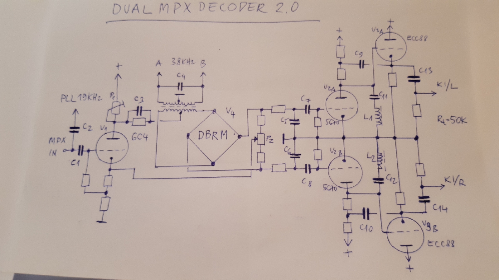

Végre elkészült az MPX PLL 38kHz-es kapcsolójelet előállító MC1310P panelja, ami az elektroncsöves kompozitjelet feldolgozó áramkört vezérli. A pilotjelet felerősítő LF356H IC egyben mérsékli a megjelenő kompozitjel zavaró hatásait is (felüláteresztő szűrő) A 38 kHz-es meghajtásnál sok mindent átgondolva úgy döntöttem, hogy szimmetrikus meghajtású, transzformátoros becsatolast alkalmazok. Több előnye van, mint hátránya, ráadásul ezek viszont kimondottan hangzási javulást hozhatnak. - galvanikus szétválasztás a pilot és analóg jelfeldolgozó áramkörök között - a kompozit jel becsatolása egyszerűbb és nem csökken a jelszint - a szimmetrikus vezérlés miatt jobban csökkenhetnek a nem kívánatos komponensek A kompozitjelet végigvivő elektroncsöves áramkörökkel még megküzdöm, mert nem szeretnék csatoló kondenzátorokat rakni a fokozatok közé ![]() TJ. UI: DBRM= Dual Balanced Ring Modulator

Itt lenne az elektroncsövekkel megtervezett MPX sztereó kompozitjel feldolgozó áramkör első verziója, jól láthatóan fontos szempont volt a minél magasabb hangminőség elérése TJ.

Csiszolgattam a kimenet fokozatot, az eredeti ötlet nehány változtátás után már elfogadhatóan teljesített. Az 5670 munkaellenállás értékén kicsit csökkentettem, a kimeneti katódkövető és az áramgenerátora ECC88-as lett. 1 kHz-en, 50k-s terhelésen leadta a 2 volt effektív feszültséget, 0.09% THD-val. A frekvenciaátvitel 500kHz/-3dB , a négyszögjelről berakott fotó 100kHz/1v/div. A bemenet normál esetben 100mv RMS-t, kap, a feszültségerősítés 30 dB ( a 2v RMS kimeneti szinthez természetesen kevesebb kell ) TJ.
Kimeneti fokozat fázisfordítására szükség van a fázishelyes kimeneti jelhez?
Első trióda rácsáramos beállítása milyen előnnyel jár? A hozzászólás módosítva: Máj 4, 2020
Mivel ez a "Dual MPX decoder system" kisérleti projekt, ezért semmi sem végleges benne
![]() A kimenetre tervezett 19/38kHz-es MPX filtert profi kivitelben csak kisimpedanciás meghajtású változatban tudtam beszerezni. Ezt a spéci szűrőt kb. 3k-os, egységnyi erősítésű, fázist is fordító megoldással kell majd meghajtanom...tehát ez így rendben is van. Az 5670/2C51/396A kettőstriódák rácsa aranyozott kivitelű, ezért ott a negatív rácsáram használata nem jelent különösebb ptoblémát. Minden más, hagyományos anyagokat használó csöveknél ez meggondolandó megoldás, és csak igen jó minőségű csöveknél használható. Az előnye? Mivel a katód földön van, ennek hangzásbeli előnyei teljesen nyílvánvalóak - dinamika, felbontás, pontosság tekintetében.TJ. A hozzászólás módosítva: Máj 4, 2020

Most itt lenne a változtatások kora , több ponton is felforgattam az eredeti Dual MPX decoder koncepcióját:- elhagytam egy elektroncsövet, az áthallás beállítását másképp oldom meg - a kimeneti fokozat fázisfordítását nem egy újabb fokozat beiktatásával kompenzáltam, hanem a bemenetet "dolgoztam" át - a kimenetre szánt MPX Low Pass Filtert - az alacsony bemeneti impedanciája miatt - száműztem - helyette egy 38 kHz-es soros szívókör került az erősítő fokozatba (a több voltos 38 kHz-es kapcsolójelek miatt ez mindenképpen fontos!) - további torzításcsökkenést értem el a kimeneti részen, most 0,04%/2v RMS -nél tartok TJ.
