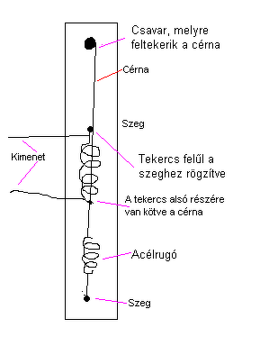

(#) tnl hozzászólása Máj 13, 2020 /
Sziasztok, tájékozódásom a rádióamatőr engedéllyel kapcsolatban folyamatban van,
addig is egy találós kérdés, mi lehet ez?
(Az én találmányom )
(#) Kera_Will válasza tnl hozzászólására (») Máj 13, 2020 / 1
Mechanikus eltérítésű sweeper frekvencia módosítását végző i(u)ndoktív eleme.
Hangolható FM modulációs (pick-up) rezgés érzékelő.
Egyedi PTO (Permability Tuned Oscilator) VFO hangoló undoktivitása.
ez a PTO VFO
U(i)nd(u)oktív változást létrehozó trimmer tekercs.
A hozzászólás módosítva: Máj 13, 2020
(#) tnl válasza Kera_Will hozzászólására (») Máj 13, 2020 /
Szerintem a 1,3,4 válaszok a jók, mert ezek
változtatható induktivitások, (ha jól értem).
Azt remélem, rezgés érzékelőként nem fog funkcionálni.
Van urh sávhoz való műanyag kondenzátorom, de vacak állapotú. nem vált be.
Csináltam konzervdobozból egy tekerhető kondenzátort, amihez a doboz még árnyékol
is, de ez se vált be.(búg,vele az fm vevő, pedig brutálisan néz ki.)
Varactor teljesítménydiódából (nem vált be)
Varactor piros ledből jó, de kicsi sávot fog át.
Két kicsi bádoglemez(egyik szigetelve) egymáson csúsztatva. (Valamennyire működött)
Két kicsi bádoglemez(egyik szigetelve) egymáson, újjal, eltérő erővel nyomva (kényelmetlen de elég jó)
A tekercs meg ott van, kezdetben is azzal igyekeztem hangolni, és az jó, de finoman kell
vele bánni. Szerintem ez a szerkentyű jó lehet.
