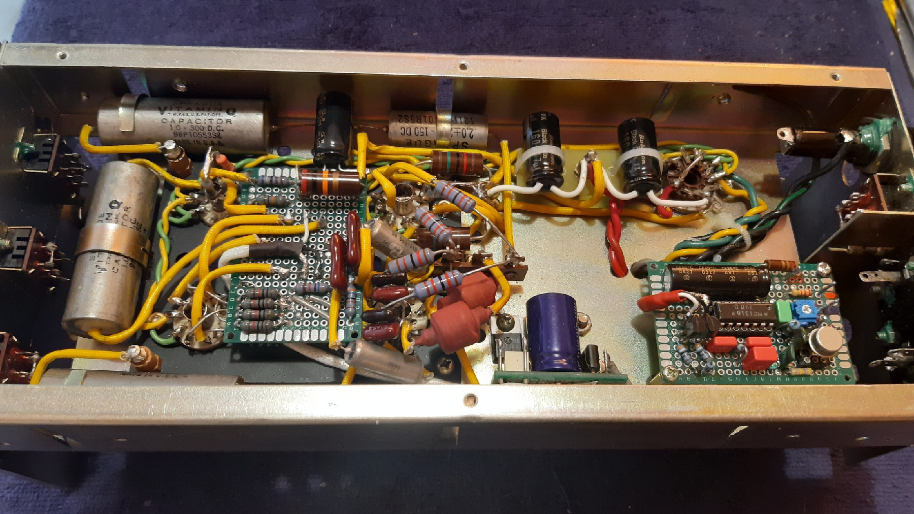

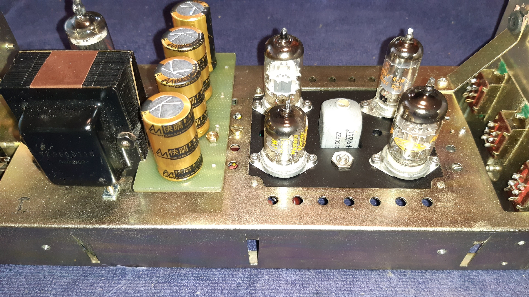

Haladok a Tube Dual MPX decoder szerelésével, már a vezetékezés vége felé járok ![]() TJ.
