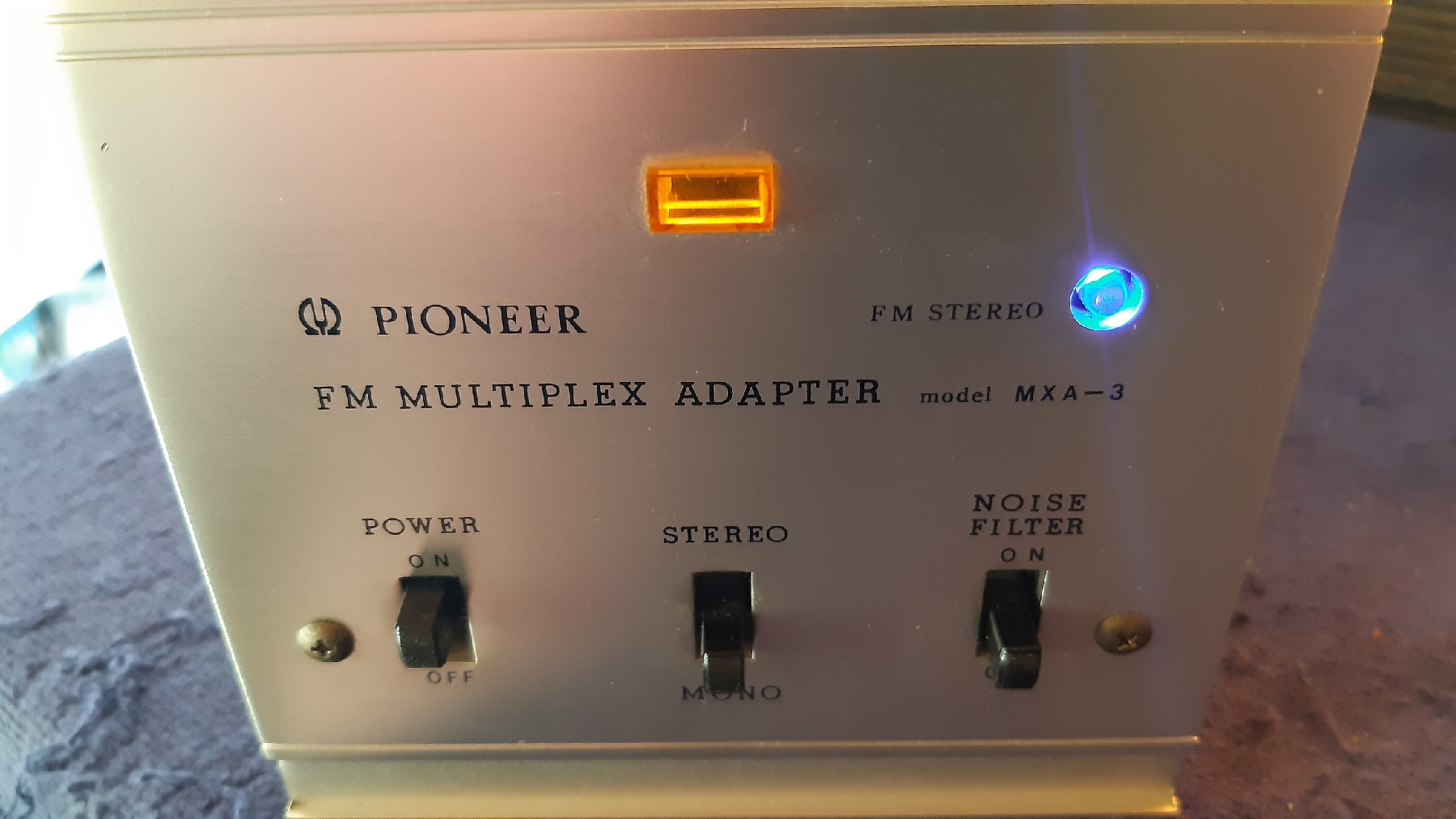

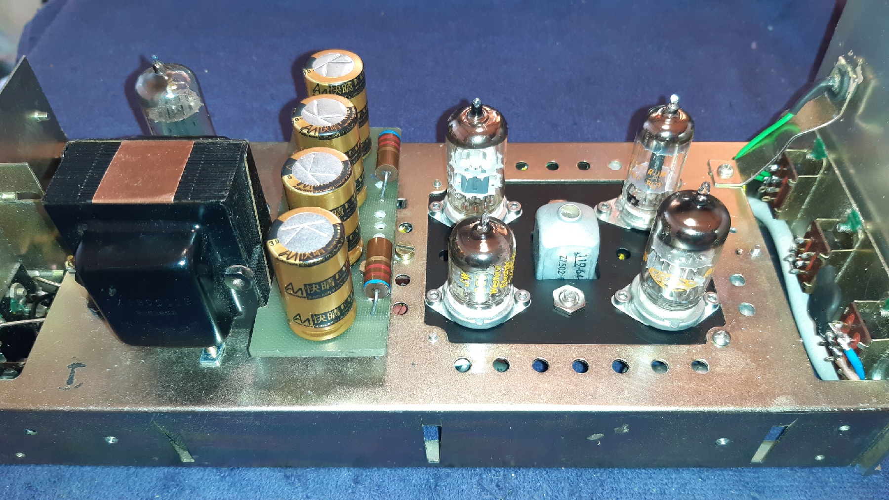

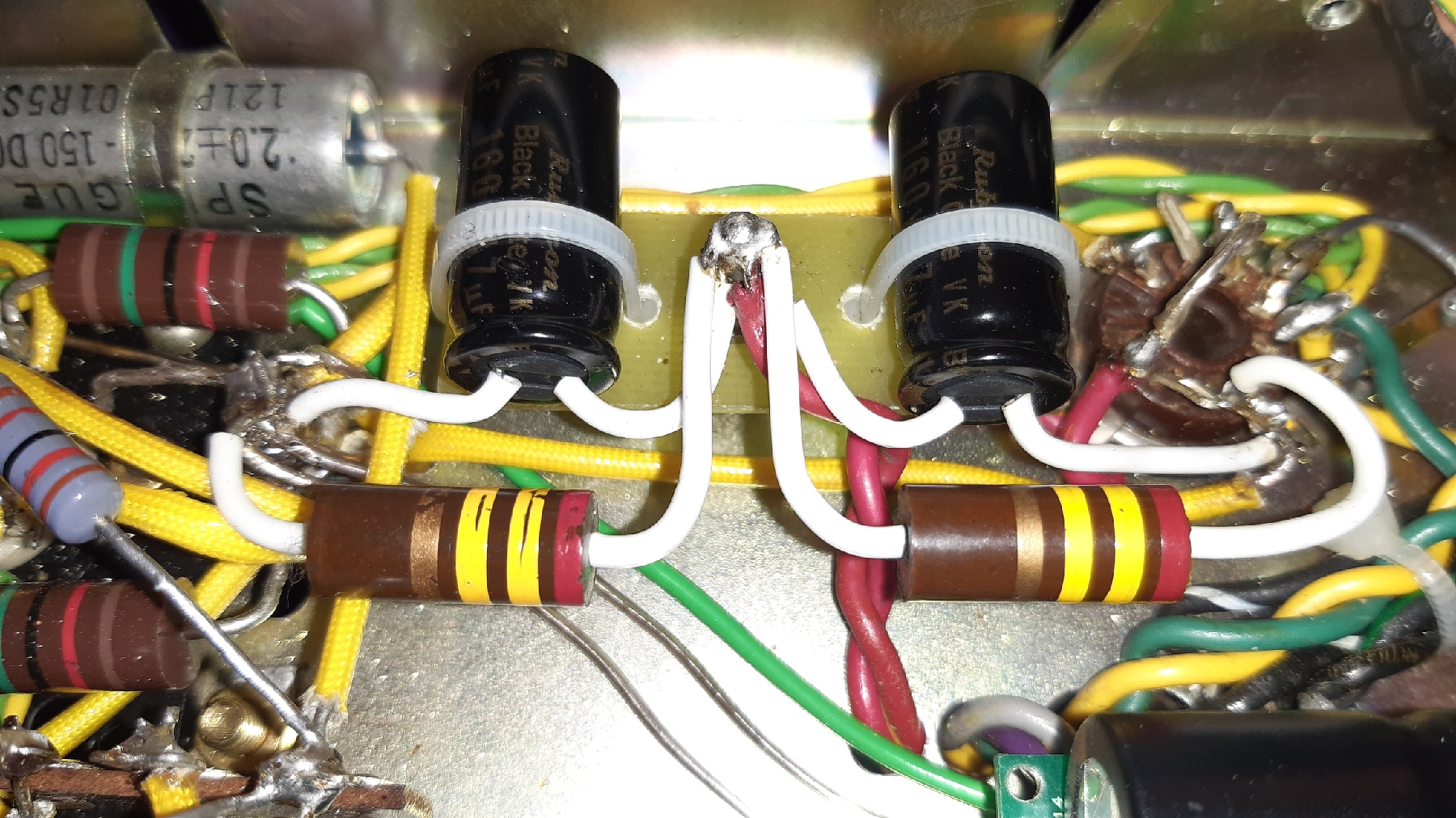

(#) tunerman hozzászólása Jún 26, 2020 / 5
Folytatás:
Ma sikerült a Tube Dual MPX decoder vezetékezését befejezni + a hálózati kábelt beszerelni.
Az élesztést a fűtési feszültség ellenőrzésével kezdtem, ilyenkor természetesen az anódtápegységben nincs benne az egyenírányítócső. Mivel mindent rendben találtam, beugrott a helyére az egyenírányító cső is (Western Electric 412A), és már üzemelt is a technika. A bemenőcső anódtáp szűrését kicsit módosítanom kellett az eredeti elgondolásomhoz képest, de pillanatok alatt sikerült átalakítani egy jobb verzióra.
A pufferen +265 volt van (4v~), a kimeneti fokozatok +178 voltot kapnak (1mv~), a bemenőcső már +75 volttal megelégszik.
Most következik majd bemérés
TJ.

(#) tunerman válasza tunerman hozzászólására (») Jún 27, 2020 / 1
Első jelentés a bemérésről.
Miután a szignál generátor + tunerhez csatlakoztattam a dekódert, kiderült, hogy egy összekötő vezetéket kifelejtettem a technikából.  A hiányzó vezeték pótlása után egyből működni kezdett a szerkezet, a szimmetriát és az áthallást is jól lehetett állítani. Viszont a kimeneti jel mellett ott vannak a különböző kikeveredett frekvenciájú komponensek, ebből a 76 kHz-et elég jól lehet detektálni.
A következő lépésként a kimeneti fokozathoz fabrikálnom kellene egy jobb aluláteresztő szűrőt, ami levágja az összes kikeveredett komponenst.
TJ.
