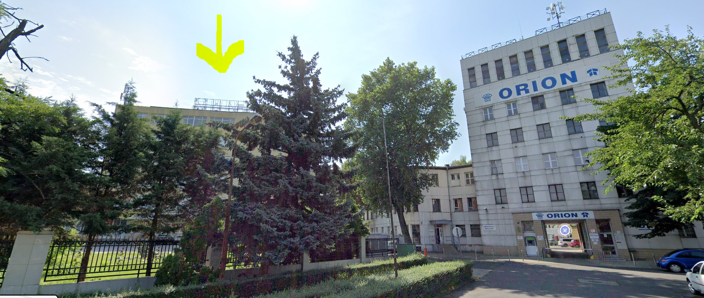

(#) Gafly válasza pucuka hozzászólására (») Feb 18, 2021 /
Annó, nyári gyakorlaton voltam az Orion mikrohullámos részlegen (valahol ott, lásd melléklet).
Mindenki szabadságon volt, én meg vertem az asztalt, hogy adjanak valami elfoglaltságot.
Erre a kezembe nyomtak egy KF szűrőt (fém doboz, vagy tiz, ha nem több tekerentyűvel, a két végén "N" csatlakozó), és leültettek egy RS wobbler elé, hogy hangoljam be, itt van a specifikáció, amit tudnia kell.
Nem tudom, hogy pozitivum, vagy negativum, hogy csak nagyjából két nap után adtam fel.

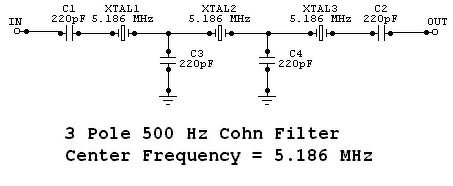

(#) tnl hozzászólása Feb 19, 2021 /
Egyszerű szuperheterodint szeretnék egyszerű IF szűrővel. (Ami olcsó kvarc(ok)ból építhető)
A kapcsolóüzemű mixert stabil oszcillátorral hajtom, ami kijön a mixerből az megy az IF szűrőbe,
ahol az IF frekvencia nagyjából lényegtelen, 30 Khz- 10 Mhz ig terjedhet(nem állítható),lényeg az hogy egyszerű tranzisztorokból megépíthető legyen az IF erősítő. A sávszélesség az a sáv, amit átenged az IF szűrő.
Nekem jó néhány KHz széles, nem kritikus, ahogy sikerül,
nem baj ha beállítható, ha ezt nem nehéz megcsinálni

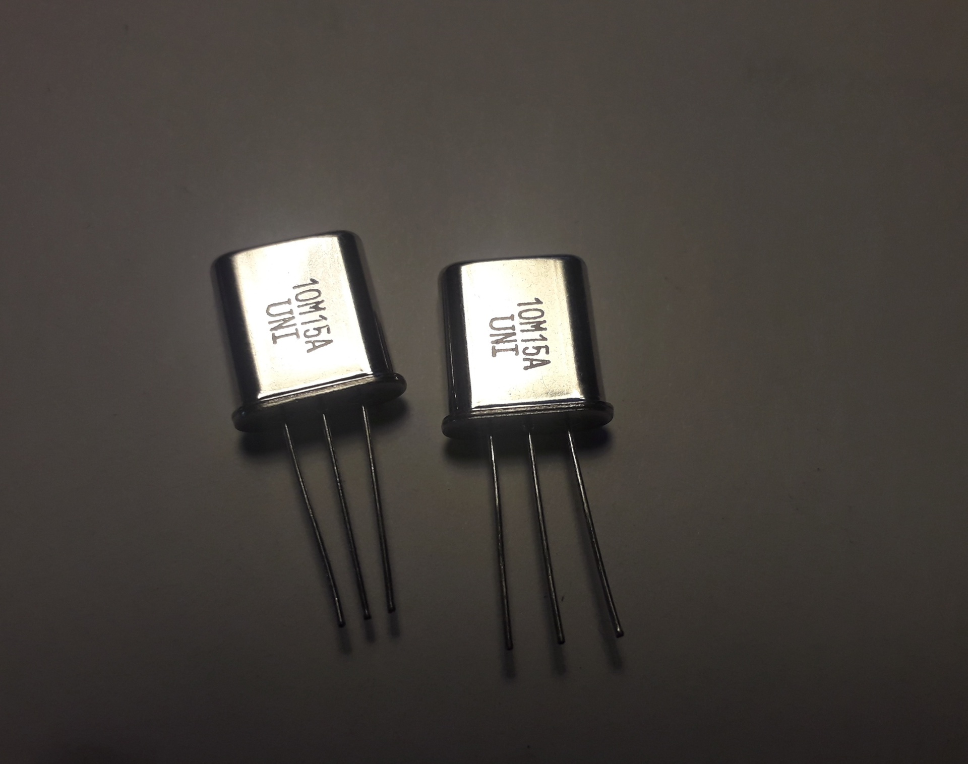

(#) sany válasza tnl hozzászólására (») Feb 19, 2021 /
Ha esetleg szükséged van rá, akkor tudok küldeni neked 2db 10M15A típusú kristály szűrőt. Persze ingyen és bérmentve.
(#) pucuka válasza sany hozzászólására (») Feb 19, 2021 /
Ha jól értem, 500 Hz -es (távíró) szűrőre vágyik. Amatőr oldalakról lehetne szerezni. A tied SSB szűrőnek jó.
(#) sany válasza pucuka hozzászólására (») Feb 19, 2021 /
Csak a sávszélesség miatt.
Ok, jó kis szűrő a tied, ilyen sincs sűrűn elérhető.
(#) sany válasza tnl hozzászólására (») Feb 19, 2021 / 2
Esetleg ezt a szűrőt elkészíteni? Szerintem 5.000 MHz-es kvarccal is megfelelő lenne.
