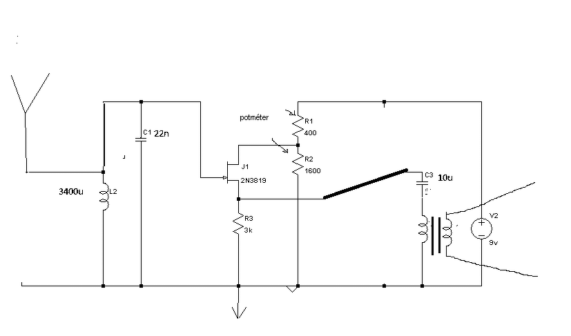

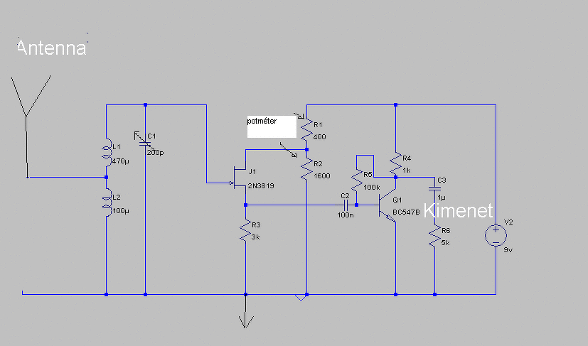

Az antennát belerajzoltam, az antennát jelképező
feszültségforrás helyett. A két tekercs hasonlóan működik, mintha egy tekercs lenne, aminek leágazása van. Az antenna ide van kötve, így a rezgőkör jobban tud rezegni, az antenna kevésbé zavarja ebben. A rezgőkörből a jelet egy fet veszi ki, de ez nagy impedanciás, ezért szintén kevésé zavarja a rezgőkört. A fet gate-jénak földfeszültségre állítása ne egy ellenállással történik, hanem a tekercseken át. A fet a tápfeszültséget egy potméteres feszültségosztóból kapja, amit a rajzon két ellenállás alkot R1 és R2. Ezek után jön egy sima erősítő NPN tranzisztorral. A jel a szűrés után nem annyira széles frekvenciájú, ezért az NPN kevesebb zajjal tudja erősíteni. Az 5K-os ellenállás az aktív hangszóró bemenetét helyettesíti a rajzon. A gyakorlatban a kapcsolás AM adókat fog elég szelektivitással. De nem erre tervezem használni, hanem DC vevő elé RF erősítőnek.
Némi logika ellentmondás van abban, amit írsz! Ha AM demodulációt végez, akkor elég rossz lehet a linearitása neki.
Bár, ezt nem indokolja semmi, feltéve, hogy jól van a második fokozat munkapontja beállítva?! Egyébként nagy hiba az elképzelésben és a gondolatmenetben nincs....
A demoduláció nem cél, inkább az RF erősítés. Ideiglenesen
próba képpen kötöttem aktív hangszóróra, hogy kipróbáljam hogy működik. Az aktív hangszóróra egy antennát és rezgőkört kötve egyszerű vevőt kapunk, dióda nélkül is. (Az akt. ha. ezek szerint képes demodulálni) A fenti áramköröm tesztelésére nem ideális egy aktív hangszóró, de halhattam, hogy van szelektivitása, és erősítése.
Normál esetben elég gyatra hatásfokú AM demodulációt kellene hogy adjon...ha jól van a munkapont beállítva!
Itt feszültségerősítést csak a második fokozat végez! Az első csak teljesítményt, az az impedanciát illeszt. Így a rezgőkör jobb Q miatt nagyobb feszültséget tud leadni..., a nyeresége az első fokozatbak innét van.
Ha nagyfrekvenciás erősítést akarsz, akkor miért nem nagyfrekvenciás erősítőt építesz?
A kapcsolásodban az első fokozat egy audion kapcsolásra hajaz. A benne levő jFET -nek 0 V előfeszültsége van, source követőként nem végez ugyan nagyfrekvenciás erősítést is, de a zéró előfeszültséggel demodulál is, mivel a bejövő nagyfrekvenciás jel "egyik felét levágja", mint egy dióda, és az utána következő szűrő (az egyenirányító pufferkondija) leválasztja a nagyfrekit, és a hangfrekit lehet utána erősíteni. A kapcsolásodban van egy kis eltérés a hagyományos audionhoz képest, ez a source -ből való kicsatolás, és az a bizonyos puffer kondi. Így a jFET biztosan nem fog erősíteni. Csatolok egy képet egy hagyományos elektroncsöves kapcsolással, ami teljesen analóg a jFET -es kapcsolással. Megérné hasonlóra átalakítani. Idézet: „...de a zéró előfeszültséggel demodulál is, mivel a bejövő nagyfrekvenciás jel "egyik felét levágja", mint egy dióda...” Ezt azért gondold át még egyszer...! A JFET normál üzemi munkapontjához negatív lezáró feszültség tartozik. Ezt kényelmesen csak úgy lehet biztosítani, ha a gate földpotenciálra kerül, a source pedig az átfolyó áram hatására pozitívabb értéket vesz fel! Érdemi demoduláció itt biztosan nem fog fellépni...

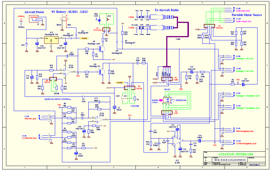

A csatolmányban szereplő (PDF) audio átkapcsolót szeretném megépíteni, gondolom már mindenkinek a könyökén jön ki ez a bugyuta kapcsolás. Adott a Q3 tranzisztor, ami nekem nem stimmel, NPN-ként szerepel a rajzon de az emittere a pozitív tápfeszre csatlakozik. Lehetséges, hogy mégis PNP lenne? A másik ami nem tetszik, hogy a mikrofon csatlakozók input és bias oldala mintha fel lenne cserélve. Vagy csak én nem értek hozzá...
