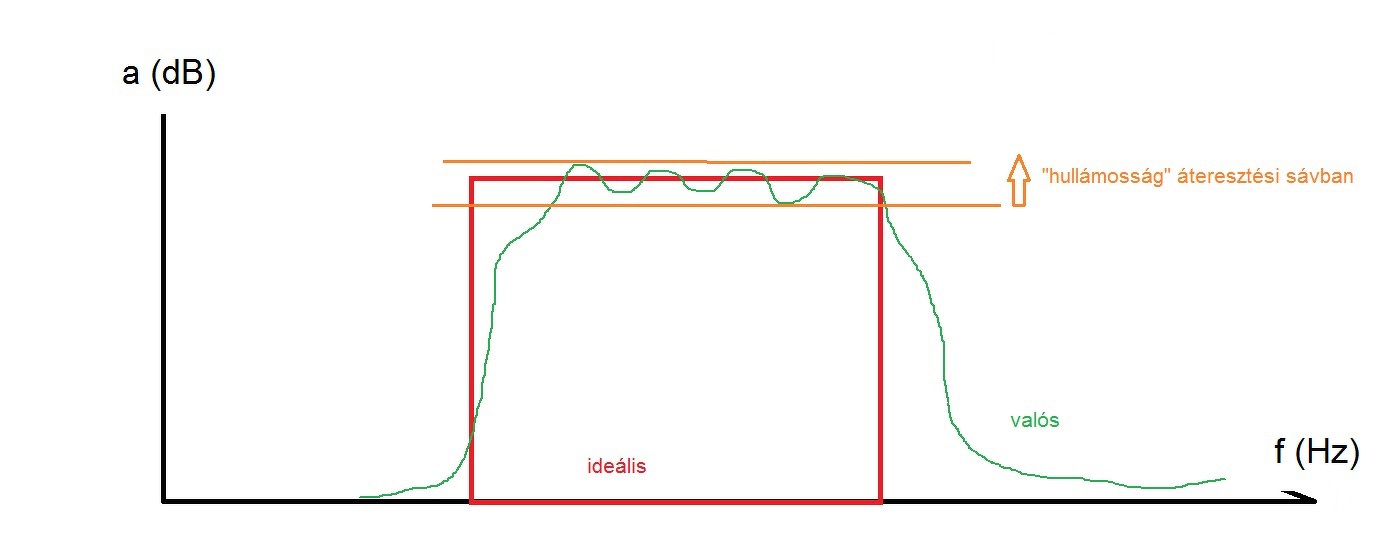

(#) tnl válasza Kera_Will hozzászólására (») Márc 2, 2021 /
A hullámosság mit jelent?
A kvarc filter is szimpatikus nekem, eddig nem vagyok túl sikeres vele, talán
a gyenge illesztettség miatt.

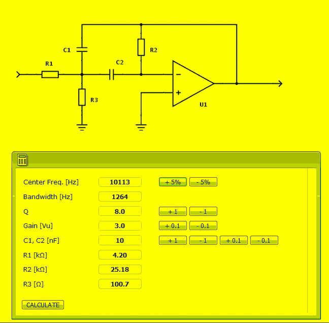

(#) tnl hozzászólása Márc 2, 2021 / 2
Ez esetleg nem lenne elfogadható?
eredeti:
https://www.changpuak.ch/electronics/Narrow_Bandpass_2.php
(#) Gafly válasza tnl hozzászólására (») Márc 2, 2021 / 2
Ez jó, és egy tranzisztorral is működik...
(#) sdrlab válasza tnl hozzászólására (») Márc 2, 2021 / 2
Ez egy rezgőkör, aktív kivitelben! Pont olyan az átviteli görbéje is neki... Értelmes szelektivitást elérni vele nem lehet 1 fokozatban! Ha viszont több fokozatot kapcsolsz egymás után, azt masszívan méretezni kell, mert úgy jársz vele, mint a kvarc szűrőkkel -> összehányt, kétséges méretezésű szűrő nem fog működni az elvártaknak megfelelően!
Ráadásul, amiről ritkán esik szó, ez aktív szűrő! Az az zaja van neki! Nem is kicsi... Így ha rádióban, kisjelű szűrésre akarod használni, az eleve problémás lesz akkor is, ha a legkisebb zajú OPA-val próbálkozol....!!! Ezek az aktív szűrők csak a láncszem vége felé jók, ahol már nagy jelszint van, és nem számít a relatív kis zaj, amit hozzátesznek, mert az érdemi erősítés előtte volt....
(#) Kera_Will válasza tnl hozzászólására (») Márc 2, 2021 / 2
Az áteresztő sávban mennyire egyenletes (vízszintes a freki/csillapítás görbe) )a frekvencia menete. Egy kis ábra erről.Ebbe még sok egyéb paraméteret is bel lehet szőni .
A hozzászólás módosítva: Márc 2, 2021

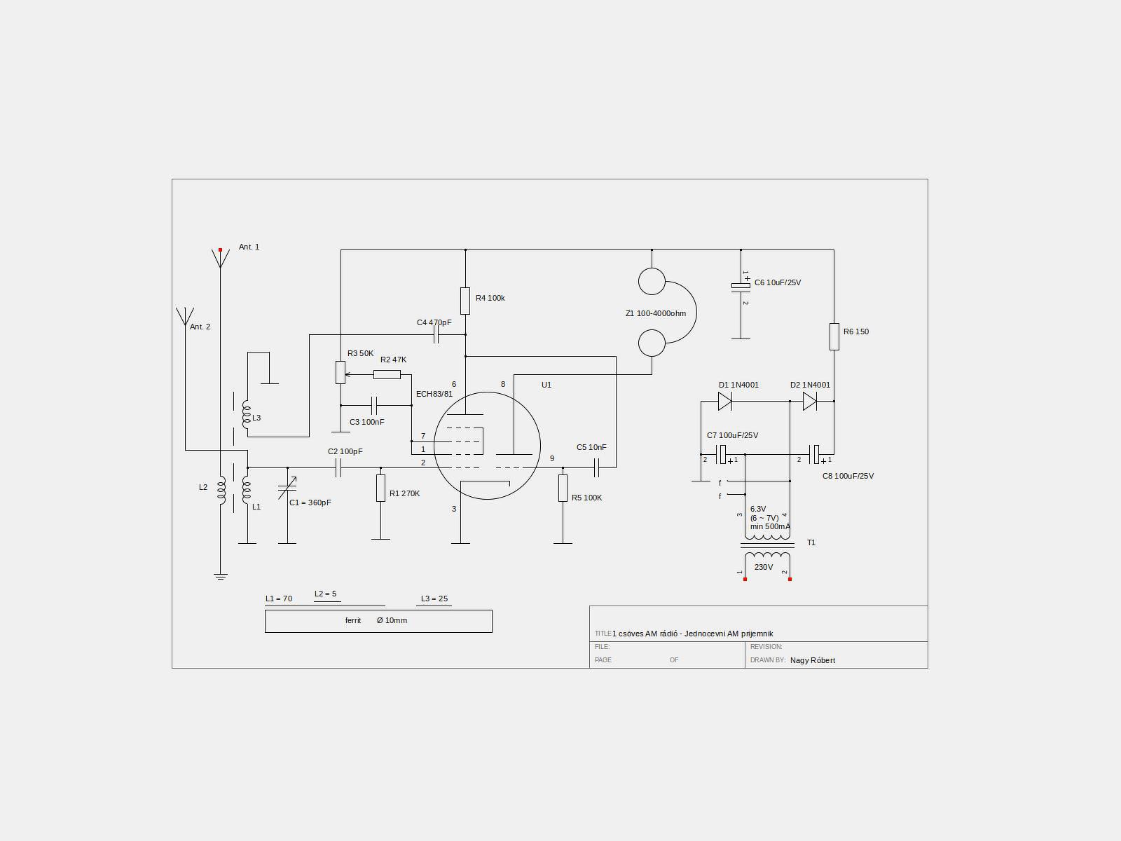

(#) bigrobi hozzászólása Márc 8, 2021 / 3
Az ECH81 is megy kisfeszültségen. Íme a vele készült AM rádióm amit egy 6.6V trafó hajt Bővebben: Link
A hozzászólás módosítva: Márc 8, 2021
(#) tnl válasza bigrobi hozzászólására (») Márc 9, 2021 /
A 6.6 V a fűtőfeszültség?
(#) bigrobi válasza tnl hozzászólására (») Márc 9, 2021 / 2
Igen a trafó valójában 6V lenne de 6.9 ad le terhelés alatt 6.6V-ot 6 és 7V között használható. Szerintem régen sem voltak túl pontosak a feszültségek amikor a fali egyik pontjak 230V a másikon 180V volt. Szerintem azért lehet mert a 220/6V trafó az új standardok szerint 230-240V kap. A 9V PCF82 10V-ról megy. azt mondák a nagy öregek nem árt ha kicsit nagyobb a feszültség az alul fűtést jobban utálják a csövek(optimális a saját feszültsége). A PCF82 es FM rádió de még kísérleti fázisban van, ez mind fiók projekt amit találok abból csinálom.
