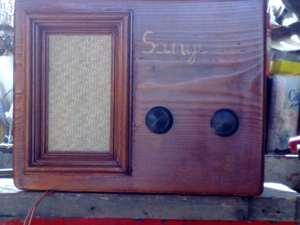

(#) madzagos válasza sz_ferko hozzászólására (») Ápr 30, 2012 / 1
Üdvözlet Mindenkinek!
Teljesen elkészült a rádióm. A következő lépés a 3. cső beépítése lesz. Ezúton is szeretnék köszönetet mondani mindazoknak akik hozzájárultak ahhoz hogy a rádió elkészüljön!
Tisztelettel Madzagos

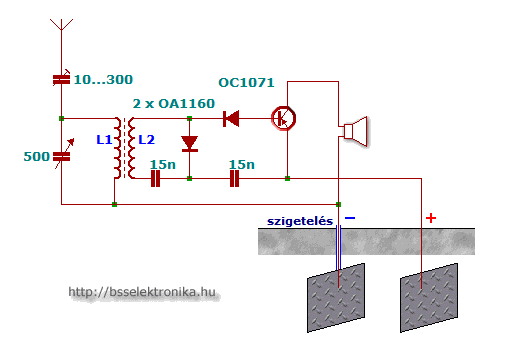

(#) snigebagoly hozzászólása Máj 6, 2012 /
Ez a kapcsi hogy működik?
(#) qbit válasza snigebagoly hozzászólására (») Máj 6, 2012 / 2
Ez akkor működik, ha a két vezető lemez (pl szén, cink...stb) különböző anyagú. A föld savas nedvessége az elektrolit a két fém közt, így képződik a kb. 1,5 Voltos telep, ami táplálja a germánium tranzisztort (az a jó hozzá, a szilícium nem annyira). A detektoros rész feszültség kétszerező rendszerű. A szekunder tekerccsel kell illeszteni a megfelelő impedanciára, de el is hagyható, ha a primert megcsapolod 5 menetenként és kézzel beállítod a legjobb hangerőt. De ettől jobb megoldás, ha a Tesco-gagyi napelemes kertilámpába építed. Nappal a fénnyel megy, éjjel a benne lévő kis aksiról... A földben lévő lemezek gyakran korrodálódnak és tisztogatnod kell őket.

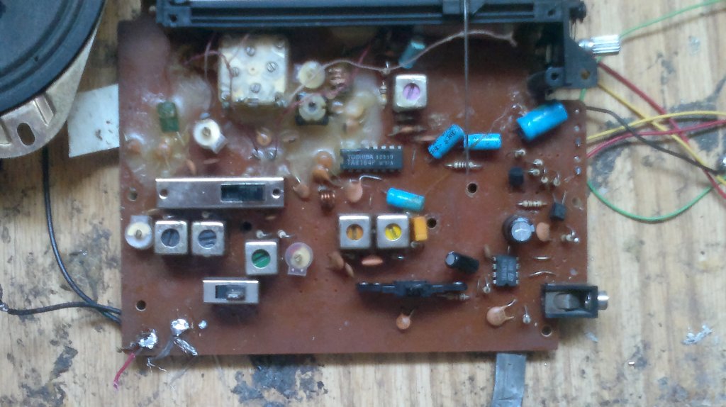

(#) Marczilla válasza qbit hozzászólására (») Máj 6, 2012 /
Sziasztok! Van nálam egy félig meddig világvevő rádió. Azért írom így, mert szét szedve kaptam meg, működni működik, a kérdésem az lenne, hogy ezzel a rádióval valahogy el lehetne érni azt, hogy a magyar cbéseket és a rádió amatőr beszélgetéseket be foghassam vele, vagy felejtős?

(#) pucuka válasza Marczilla hozzászólására (») Máj 6, 2012 /
Olvasd le a az IC-k típusát. Ebben a formában nem túl sokat lehet vele kezdeni, a helyreállításon kívül, de alkatrész bányának jó lehet. A tekercsek nagy kincs mostanság. Ahogy elnézem, KH, RH, vagy HH és URH lehetett benne.
