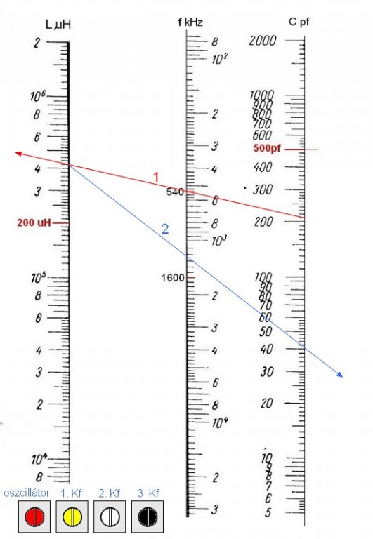

Köszönöm a segítséget, mindenképpen forgóval szeretném megoldani, hogy hangolható legyen legalább a Kossuth és egy 1MHz alatti MR6 állomás.
Kedves Vales!
Hozzászólásom esetleg másoknak is segíthet (akár detektoros rádióhoz is) rezgőkörök kalkulálásában a mellékelt nomogram segítségével. Egyszerűbb rádiókban a melékletben látható tekercseket találhatjuk. Piros az oszcillátor tekercs közép hullámra, nem tartalmaz beépített kondenzátort. Induktivitása 225 - 520uH között változtatható a vasmaggal. A Kf tekercsekbe (sárga, fehér, fekete jelölésűek) 180pf-os kondenzátor van beépítve. Ezt a kondenzátort kiemelve, a tekercs induktivitása 400 - 850uH között változtatható a vasmaggal. A vasmagot jobban kitekerve, mint ahogy az árnyékoló serleg engedi a tekercs joságának jelentős romlásával kell számolni, tehát nem érdemes. Egy példa: a fehér tekercsben a 180pf-es kondenzátort meghagyva vasmaggal hangolva a rezgőkör rezonanciája 420 - 600Khz között változtatható. Ha a 180pf-et 47pf-re cserélem akkor pedig 825Khz-1200Khz-ig. Melléklet: kinyomtatva vagy rajzoló programba megnyitva segíthet további további variációk kalkulálásában. Általam berajzolt példa: piros tekerccsel párhuzamosan kötök 220pf-es kondenzátort és egy diódás vevőben kossuthra hangolom. A tekercs induktivitása ekkor 420uH. Ha egy 1250Khz körüli helyi állomást szeretnék hallgatni, akkor a kondenzátort 40pf-re kell változtatnom. Részletek,megoldások remélhetőleg a mellékletből kiolvashatók. Jó rádiózást! sz_f
Akkor nem is saccoltam mellé a KF tekercsek vasainak hangolásával elérhető frekiknek a tartományát
.Idézet: „Egy példa: a fehér tekercsben a 180pf-es kondenzátort meghagyva vasmaggal hangolva a rezgőkör rezonanciája 420 - 600Khz között változtatható.”
Kedves Sz_Ferko!
Nagyon Köszönöm a részletes segítséget! Ezek a "nomogramok" hirtelen be is ugrottak, még a szakmunkástanuló évekből (elektroműszerésznek tanultam anno). Így már mindjárt könnyebb lesz számolni velük, és remélem hamarosan konkrét rádiókat is tudok építeni. Örök Hálám!

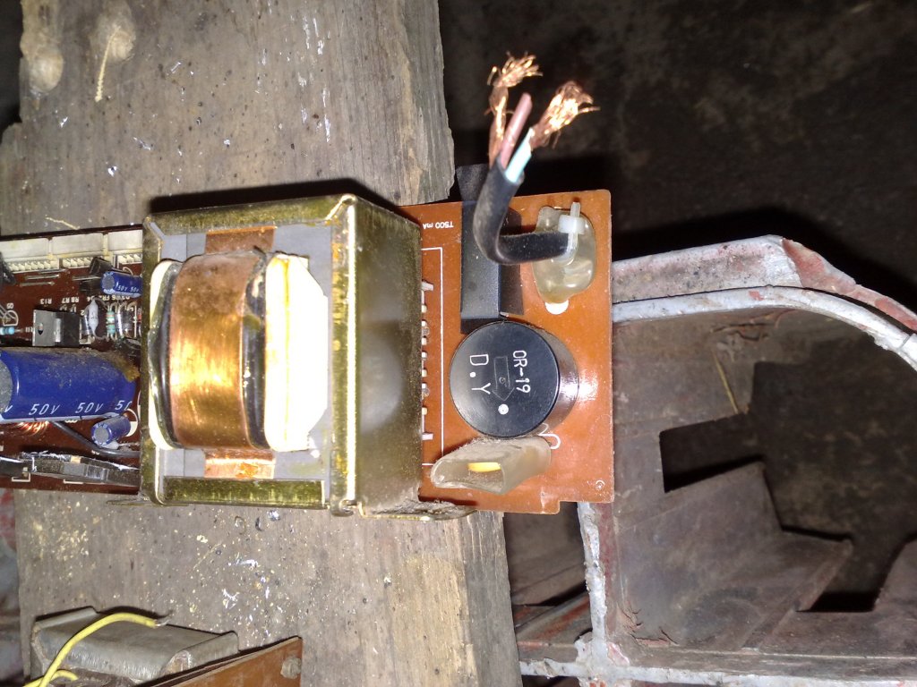

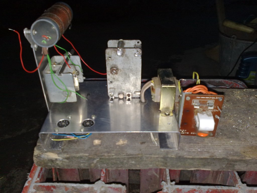

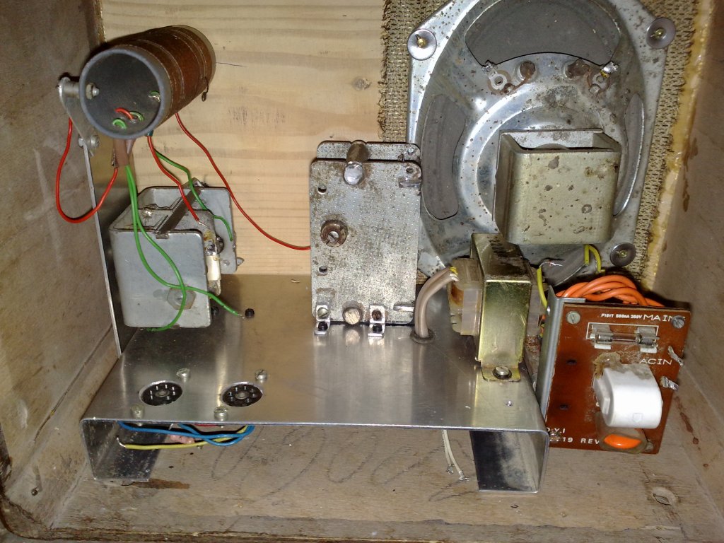

Azt szeretném kérdezni hogy van bontott videóból tápegységem,és a 220voltos résznél van beépítve zavarszűrő kondezátor,illetve tekercs azt beépíthetem-e a csöves rádiómba. Az anódpótló tápegység hálózati részéhez? Készítettem a rádiómhoz egy új sasszét mert a régi nem fért be a dobozba! Remélem ez már kulturáltabban néz ki.
Valószínűleg beépíthető, de azért ellenőrizd, hogy át tud-e annyi áramot engedni, ami szükséges!
És hun a harmadik csű? Persze beépítheted, de nem sok szükség rá, Az a 10 - 20 mA meg se kottyan a zavarszűrőnek. A trafó üresjárási árama nagyobb, mint az egész áramkörödé. Azért telepes.
Szia mindenkinek! A 3.ik csövet először megépítem deszkamodellen ha érezhető a változás akkor be lesz építve a sasszéba!Nem azért szenvedtél a rajzzal hogy még ki se próbáljam. Remélem te is így gondolod? Üdv Madzagos

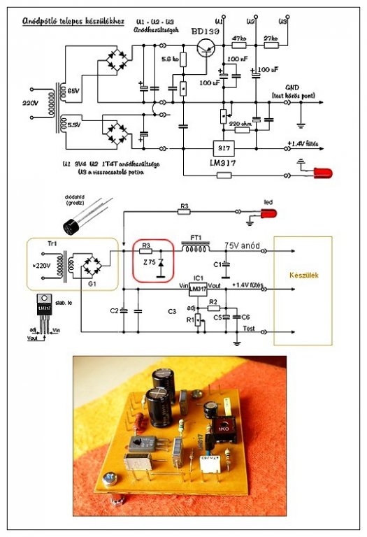

Az általad használt csövek anódfeszültsége csőtáblázat szerint max 85V. Ekkora ill. ennél nagyobb feszültséget ne használj. A tápegységed által szolgáltatott feszültséget lehet csökkenteni klf. módszerekkel. pld. a trafó szekunder tekercs menetszámának csökkentésével, zener, vagy áteresztő tranzisztor beépítésével, stb. A megfelelő szűrésről is gondoskodni kell. Az általam megépített tápegységek adhatnak tippet neked. lsd. mellékletben. üdv. sz_f

Segítő szándékú hozzászólásom:A tápegységek kép alsó kapcsolásán nagyon bátor dolognak érzem az LM317 bemenetére adott pufferelt, még szűretlen anódfeszültséget. Nem javaslom utánépítésre, ez így kockázatos. A felső kapcsolás korrekt ha a hiányzó alkatrészértékek is pótlódnak.( BD 139 bázisosztó alsó tag, puffer és szűrőkondenzátorok) Öreg rókák hasukra ütve is tudják ezek szokásos értékét de a kezdőknek ez komoly fejtörést okozhat.
Kedves hatvanasjocó!
Köszönöm a hozzászólásod, amely helytálló. Most tulajdonképen az történt aminek törénnie kellene mindig, ha valami hibás kapcsolás, hozzászólás jelenik meg. Javítsuk ki! Sajnos ez nem mindig van így. A felső kapcsolásnál a hiányosságok a beültetési rajzon már rendbe vannak és egy éve működik belőle 2db. Az alsó rajz kimenetén 75V anódfesz szerepel de a rajzot 24V-os trafóhoz készítettem és úgy nem találtam kritikusnak, de legyen ez inkább csak tipp. A tanúlság mindebből az, hogy legyünk mindig körültekintőek mielőtt hozzáfogunk valamit elkészíteni egy leírás alapján, vagy éppen hozzászólunk egy kérdéshez. Üdv. sz_f

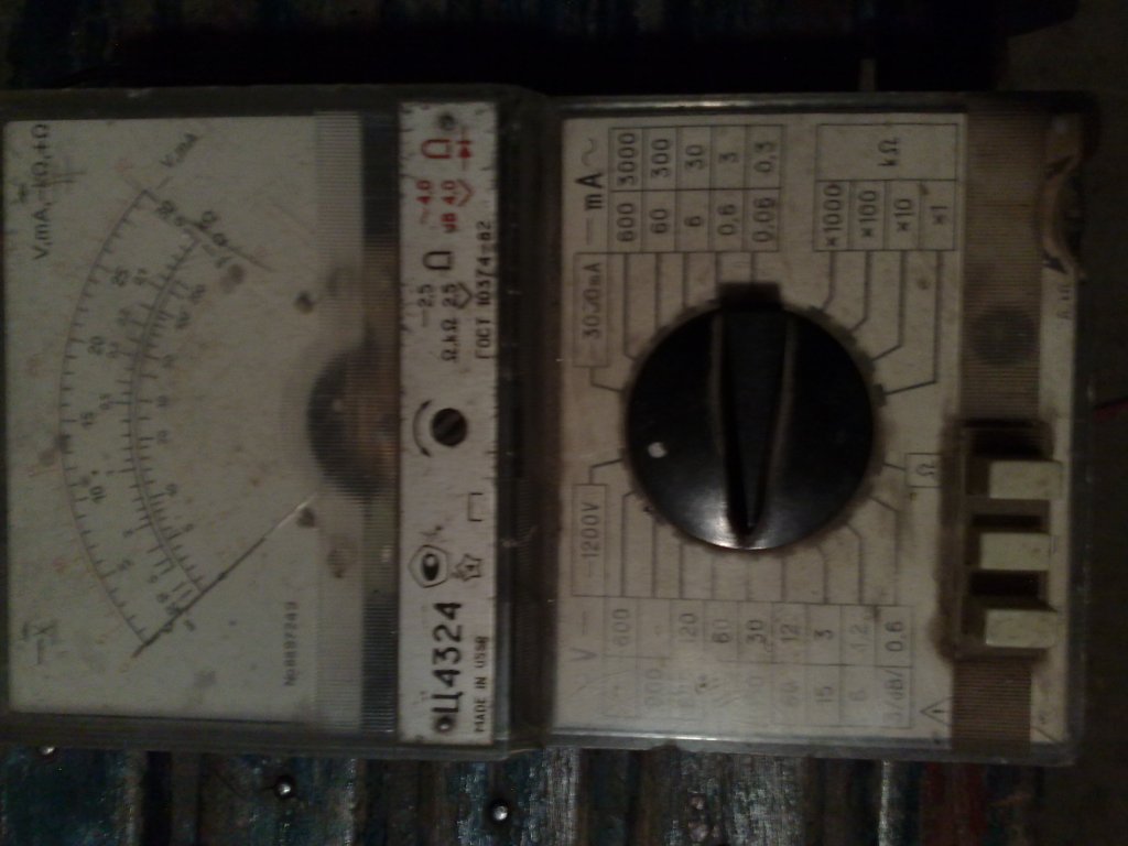

Szia mindenkinek! Csak nem boldogulok a táppal.Ma szétszedtem a trafót és a szekunderböl újra letekertem. Így a kijövő fesz. 52volt ha bekötöm az egyenirányítót akkor kb70volt lesz.Ha bekötöm a kondenzátort akkorkb100volt lesz a kimeneten. Az egyenirányító az új,tipusa
C RL W06M a kondi az bontott 47mF 100v-os Mi lehet a gond?Üdv Madzagos
Amikor 100V-ot mérsz akkor a műszered át van kapcsolva egyenfeszültségre?
Üdv Mindenkinek!
Igen átkapcsolom egyenfeszültségre. Terheletlenül mértem a kb.100voltot. Lehet hogy az a baj? Ez a müszerem van eddig jól működött. Üdv Madzagos
Valahol, valamit biztos rosszul mérsz. Ha a trafóból 52 V~ jön ki, akkor az egyenirányított, pufferelt feszültség üresjáratban nem lehet több 73 - 75 V nál. Ebbe még az esetleges mérési hiba is belefér.
Szia! Holnap elmegyek a boltba és veszek egy új mérőműszert. Ezt pedig leteszteltem egyen és váltófeszültséggel is és jól mér.
