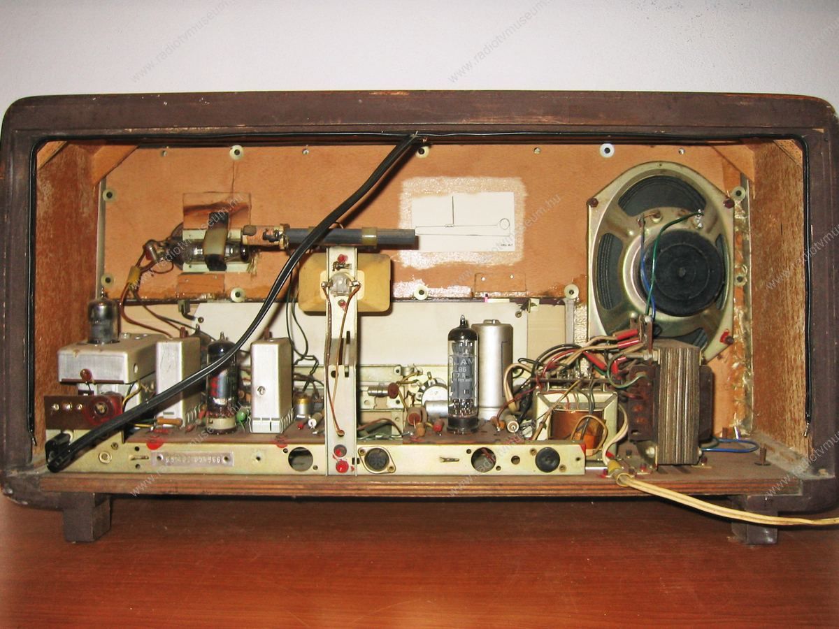

Ferritrúdnak mennyire árt a meleg mennyire legyen messze az elektronscsőtöl? gondolom a hálózati trafóhoz sem legyen túl közel.
(#) bodgabo válasza bigrobi hozzászólására (») Nov 23, 2022 / 2
A meleg nem árt neki, de a hálózati trafó szórt mágneses terével minél kevésbé legyen csatolásban.
(#) Vales válasza bodgabo hozzászólására (») Nov 23, 2022 /
Itt van pl. egy VT R-4430 Szimfónia de Luxe belseje (volt ilyen rádióm nekem is), itt jól látható, hogy a ferrit antenna a skálavilágítás "reflektora" felett van egy állványkán rögzítve, lehetőleg csökkentve a hálózati trafóval való mágneses csatolást.
(#) sdrlab válasza bodgabo hozzászólására (») Nov 23, 2022 / 2
Alapvetően nem a szórt mágneses térrel van a gond, hanem mert minden masszív fémdarab, ami az antenna közelében van, lerontja annak jóságát!
(#) sdrlab válasza bigrobi hozzászólására (») Nov 23, 2022 / 2
A rádiókhoz használt ferrit antenna anyaga kis hőfokfüggésű alapvetően, így különösebben nem érzékeny rá, de azért nyilván nem célszerű magas hőmérsékletnek kitenni. De azt inkább a cséve test, és a szigetelés szenvedi meg, semmint a ferrit...
(#) bigrobi válasza sdrlab hozzászólására (») Nov 23, 2022 /
Még 1 kérdés. Ha közel van az elektroncső a hagszóróhoz azt vonza, gondolom eleszol az elektronok aramlásába és jobb távolabb raknom. Célom 12V kis csöves zseb vagy inkább táskarádióápítése.

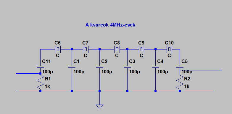

(#) tnl hozzászólása Nov 30, 2022 /
Sziasztok !
Régebben már próbálkoztam kvarc létraszűrővel.
Akkor 2 db 3.5 MHz-es kvarcból volt, többé kevésbé működött.
A sávszélesség kellően szűk volt, de ahol elnyelnie kellett,
ott nem volt elég erős a csillapítás.
Gondoltam, építek 5 db 4MHz-es kvarcból,itt jobb a sávon
kívüli csillapítás, az áteresztett sáv talán túl keskeny is.
(pontosan még nem mértem ki)
Ahogy az oszcillátort felfelé tekerem, (nagyon óvatosan kell)
az átjutó rezgés amplitúdója emelkedik, majd a csúcs után
hirtelen nullára csökken. Ha elkezdem visszafelé hangolni
sokszor semmi se jön be. Ha túlmegyek azon a ponton ahol
az áteresztési sáv van és újra előrefelé kezdek hangolni,
újra be tudom hangolni a jelet. (De visszafelé nem)
Miért van ez?
A hozzászólás módosítva: Nov 30, 2022
(#) sdrlab válasza tnl hozzászólására (») Dec 1, 2022 /
Ez egy lineáris rendszer, nincs benne "dióda" )) Mindegy hogy lentről fel, vagy fentről le hangolsz... Ott valami egyéb bibi van..., pl "lötyög" az oszcillátorod hangolója...stb...
(#) Gafly válasza tnl hozzászólására (») Dec 1, 2022 /
Elvileg válogatni kellene hozzá a kvarcokat, mint ahogy az LC szűrőknél is a kondenzátorokat és a tekercseket. Nehezítés, hogy a kvarcon nincsen tekerentyű, mint a tekercsen.
(#) tnl válasza sdrlab hozzászólására (») Dec 1, 2022 /
Nem kizárt, hogy ilyesmi a probléma. Én arra is gondoltam, van a kvarcoknál
a sáváteresztő rész után, egy nagyon sávelnyelő rész, és ahhoz van köze a dolognak.
(Az valahogy megzavarja a működést talán)
Mindenesetre korrekt lezárást próbálok tenni az elejére és a végére, akkor talán
jobb lesz.
(#) tnl válasza Gafly hozzászólására (») Dec 1, 2022 /
Gondoltam rá, hogy lehetne őket hangolni, kondenzátorok, és tekercsek hozzáadásával.
(Csak még ki kell találnom merre kellene hangolni )
