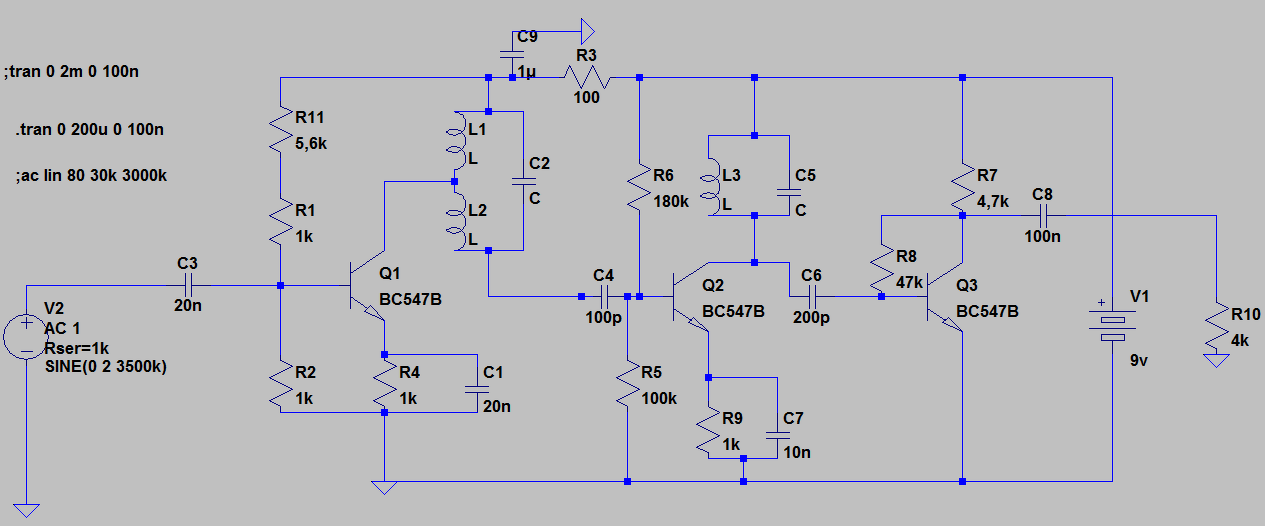

Régebben írtam ezen a fórumon, hogy frekvenciakétszerezőn/szorzó
elkészítésén dolgozok.
Volt sokféle próbálkozásom, talán ez az elrendezés volt a legsikeresebb.
(lent csatolva)
3.5 Mhz-s kerámiarezonátor jelét kétszerezi, de valamennyire tudja
háromszorozni is.
Valahogy túl bonyolult, nem tetszetős, de csak működött, ezért nem
bontottam el.
Azt kérdezném, mi a véleményetek róla?
Egyáltalán nem optimális, az alkatrészek választása, a tekercsek adatait
nem írtam, mert nem ismerem, stb.
R1+R2 egy 2k potméter
L1+L2 egy leágazásos tekercs
R10 a kimenetre kötött fogyasztót jelképezi.
(#) tnl válasza tnl hozzászólására (») Okt 1, 2022 /
Még további infók:
C2 egy forgó kond.
L3 egy ferrittel hangolható tekercs
C5 nincs beépítve, a L3 parazitikus kapacitása
(#) pucuka válasza tnl hozzászólására (») Okt 1, 2022 /
A Q1, és a Q2 emitter komplexummal mi a szándékod?
Esetedben nincs igazán szükséged rá, mert a fokozatok nem lineáris üzemben dolgoznak. A komplexum szerepe a fokozat munkapontjának stabilizálása, De itt nincs sok szerepe, mert a fokozatok jelentős kivezérléssel dolgoznak, ill. a munkapont eltolódásból származó torzításoknak sincs szerepe, a szelektív áramkörök miatt, sőt, ezesetben jól jön a nagy torzítás, mert nagyobbak lesznek a harmonikusok amplitúdói.
Frekvencia sokszorozás esetén a fokozatokat célszerű "C" osztályban (legalább előfeszítés nélkül) üzemeltetni.
(#) tnl válasza pucuka hozzászólására (») Okt 1, 2022 /
„A Q1, és a Q2 emitter komplexummal mi a szándékod?
Esetedben nincs igazán szükséged rá, mert a fokozatok nem lineáris üzemben dolgoznak. A komplexum szerepe a fokozat munkapontjának stabilizálása,”
Nem a linearitás miatt, hanem attól tartottam, hogy esetleg
a tranzisztorok tönkremennek a emmiter-kolector túláram miatt.
Ezért van ellenállás a kollektornál, ami viszont lecsökkentené
a fokozat erősítését, ám a kondenzátor a váltóáram esetén
áthidalja az ellenállást. Végül is nem az eredeti célra használtam
az emitter komplexumot! (Eddig nem is tudtam, hogy így hívják)

(#) pucuka válasza tnl hozzászólására (») Okt 2, 2022 /
„hogy esetleg
a tranzisztorok tönkremennek a emmiter-kolector túláram miatt.”
Az a szerencse, hogy a bázis, és a kollektor áram között szoros összefüggés van. A bázisárammal (munkapont) prímán lehet szabályozni a kollektor áramot. Azért nem árt ellenőrizni, hogy a kollektor feszültség, és áram szorzata nem haladja-e meg a tranzisztorra megengedett max disszipációt.
(#) tnl válasza pucuka hozzászólására (») Okt 2, 2022 /
„Az a szerencse, hogy a bázis, és a kollektor áram között szoros összefüggés van.”
Jó, erről már hallottam!
Láttam olyan hangolt erősítőt, ahol az emmiter a földre kötve,
a kollektor a tápfeszre a rezgőkörön át.
De arra gondoltam, ha kísérletezgetés közben elszúrok valamit
a bázisárammal, akkor a tranzisztor hamar túlterhelődhet,
ám ezt az emmiter ellenállás+kondenzátorral megakadályozhatom.
(#) pucuka válasza tnl hozzászólására (») Okt 2, 2022 / 1
Az emitter ellenállás a negatív visszacsatolás révén a munkapontot stabilizálj. Hogy az a váltakozó feszültség erősítésébe ne szóljon bele, megfelelő értékű kondenzátorral rövidre zárjuk.
„De arra gondoltam, ha kísérletezgetés közben elszúrok valamit
a bázisárammal, . . .”
Az ilyen okból nem célszerű a bázisáramot olyan potméterrel beállítani, ami a táptól a földig állítható. A potméter tápfelőli végén mindig legyen egy ellenállás, ami nem enged a maximumnál nagyobb bázisáramot.
(#) tnl válasza pucuka hozzászólására (») Okt 3, 2022 /
R5 és R6 -nak milyen értékű ellenállásokat javasolnál?
„A potméter tápfelőli végén mindig legyen egy ellenállás, ami nem enged a maximumnál nagyobb bázisáramot.”
Természetesen. Potmétert még nem építettem be, csak ezzel a két ellenállással
próbálkoztam.
A hozzászólás módosítva: Okt 3, 2022
(#) pucuka válasza tnl hozzászólására (») Okt 3, 2022 / 2
Hááát, ahhoz számolnom kellene nem is keveset. De neked van szimulátorod, abban kikisérletezhetnéd, hogy milyen bázisosztóval áll be a szükséges bázisáram.

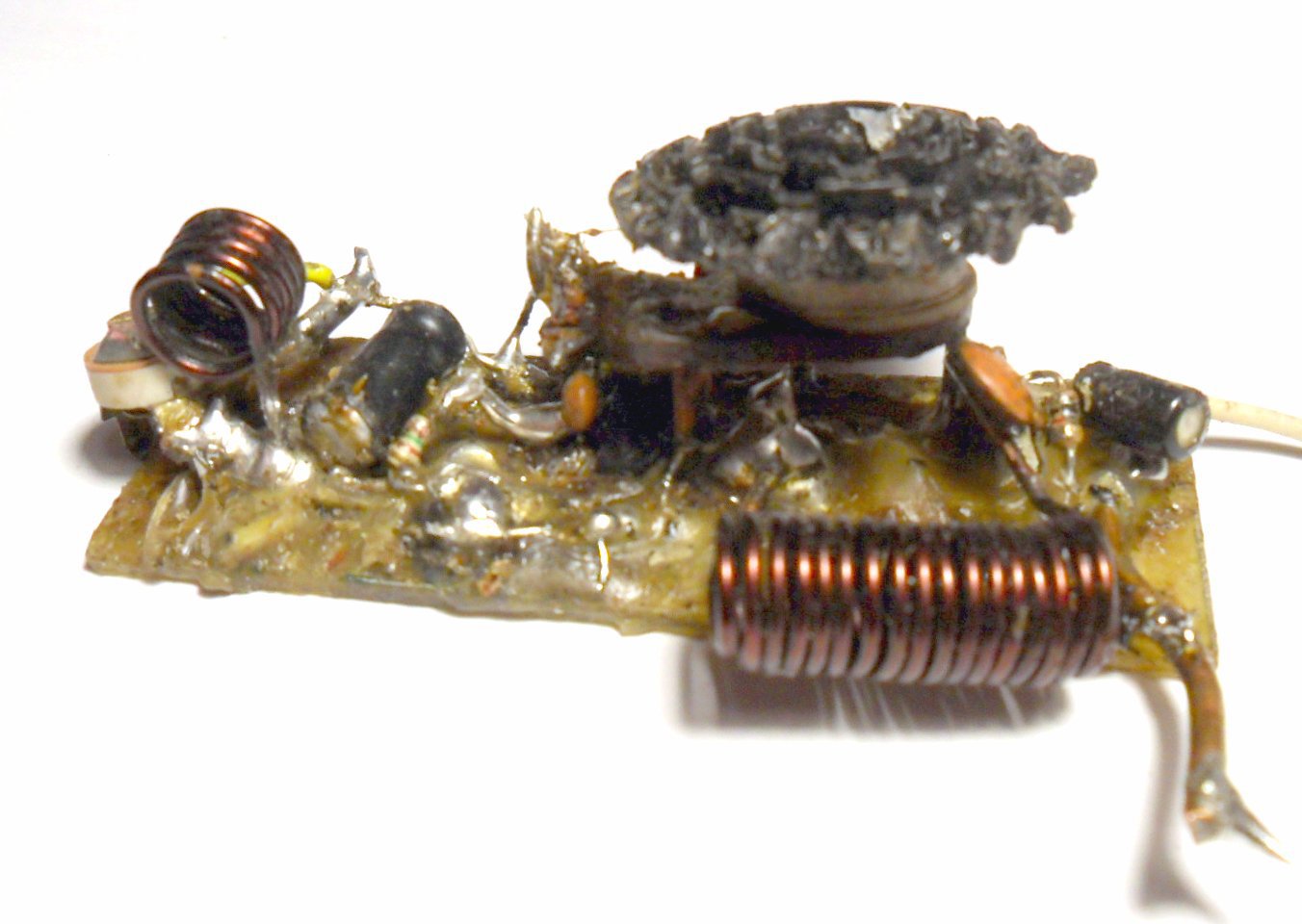

Mik voltak a tekercsadataid? Én építettem egy csomo FM kapcsolást de csak ez az 1 ment Bővebben: Link a többi max megzavarta arádiót de süketek voltak.
(#) fecameca válasza bigrobi hozzászólására (») Okt 28, 2022 / 2
Kép mellékelve. Remélem, mindenre ráismersz. Bár elkezdtem bontani, még minden benne van a hang végfok és az elemtartó kivételével. Elég régen volt, de akkor bár itt elújságoltam, hogy megépítettem, és még előerősítőkkel is kísérletezgettem hozzá, nem sok érdeklődőm volt. Ha jól számolom, 17 menet, de 8 mm-es átmérőn, sőt még vasmagot is dugtam bele. Állomáskeresője egy 20 pF kerámia trimmer. Az a rücskös kerék, a tekerője rá lett ragasztva, filteres kávénak a szűrője. A bemeneti, (antenna köri) rezgőkör jól látszik, a tranzisztor lent a sötét árnyékban fekszik, az biztos, hogy FM tunerben volt. Kinézetre a lengyel Unitrákban vannak ilyenek, és BF 185 van ráírva. Végfoknak volt már rajta darlington is, meg TL431 is, csak fülhallgatóval használtam volna, de mikor az ágyban megfordultam vele, mindig újra kellett keresgélni az adást, rém idegfeszítő volt, pedig amúgy olyan basszusai voltak, nem tudom, minek köszönhetően, hogy azért szerettem volna az ágyamban hallgatni.
