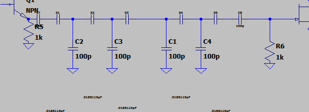

És ha készítennél csatolásnak, illetve lezárásnak egy-egy kis trafót vasmagra pár menettel lezárásnak?
Kicsit tartok az rf trafóktól, szerintem az impedanciaillesztés
itt megoldható egyszerűbben. Találtam erre egy megoldást az interneten, amit most nem találtam meg, ezért a lényegét újrarajzoltam:
Megtaláltam a rajzot!
https://www.qsl.net/va3iul/Homebrew_RF_Circuit_Design_Ideas/9MHz_La...er.gif A be és kimeneteti ellenállás, a ladderhez, nem teljesen értem hogy jön ki.
A 242R impedancia bemenő oldalról könnyen érthető a soros 200R-hez hozzáadódik még valamennyi a fokozat kimenő impedanciájából, és együtt lesz remélhetően 242R körüli érték...
A kimenő oldalon van egy 750R-es ellenállás, valamint vele párhuzamosan egy gate-drain kapacitás is, ami 9MHz-en párhuzamosan kapcsolódva az ellenállással szintén kiadja a 242R impedanciát(remélhetően)....
Az NPN fokozat kimeneti impedanciája nem 390 ohm?
Van ott még a rCE paralel + ha komplexeket is nézzük akkor a CCE párhuzamos impedanciája.
Akkor lenne annyi, ha a fokozat áramgenerátor módban kapcsolódna az ellenállásra! De nem úgy kapcsolódik, így ott egy kisebb impedancia lesz eredetileg is. És még a CE kapacitás is hozzáadódik párhuzamosan az impedanciához....(ahogy Kera_Will is írta)
Nagyobb sávszélességű kvarc szűrőt nem egyszerű házilag építeni. Itt egy jó kis cikk róla.
Keskenyebbet is érdemesebb számítógépes programmal tervezni pl:AADE Filter Design, ha nem akar az ember hetekig próbálkozni. Ezzel a lezáró impedanciák is jól kézben tarthatóak. Viszont ehhez nem árt a felhasznált kvarcok paramétereit megmérni és valós adatokkal etetni a szimulátort.
Valóban nem egyszerű, de azt hiszem tudom használni ezt a jelenlegi szűrőmet is.
CW jelek fogására alkalmas lehet, akár 200hz-es sávszélességgel is, (ennyinek gondolom). Oszcillátorom elég stabil, hogy ne hagyja el ezt a 200Hz-s tartományt. Nyilván egy ilyen szűk sávú vevővel, olyan adások találhatók meg, aminek ismerem a frekvenciáját. Azért törekedni fogok olyan szűrő építésére is ami kicsit nagyobb sávszélességű A hozzászólás módosítva: Dec 3, 2022
