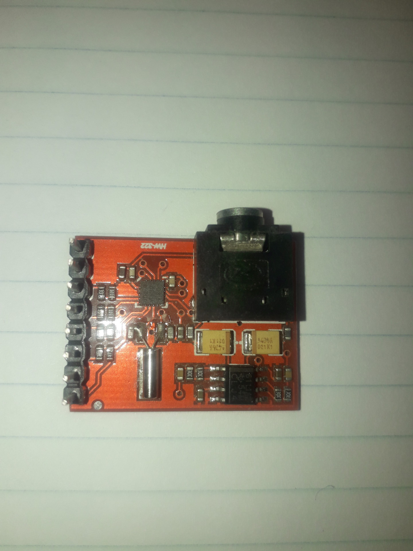

(#) sany hozzászólása Dec 10, 2022 / 2
Ha már így "szóba" kerültek az Si széria IC-i, szeretném a figyelmetekbe ajánláni, si470x/1/2/3 típusú FM digitális vevőt tartalmazó IC-t. Arduino-val könnyen vezérelhető, több leírás is szerepel a neten. Sőt modul is kapható, ahol HF erősítővel is felszerelték a modult.
Egy hasznos leírás itt talàlható.
