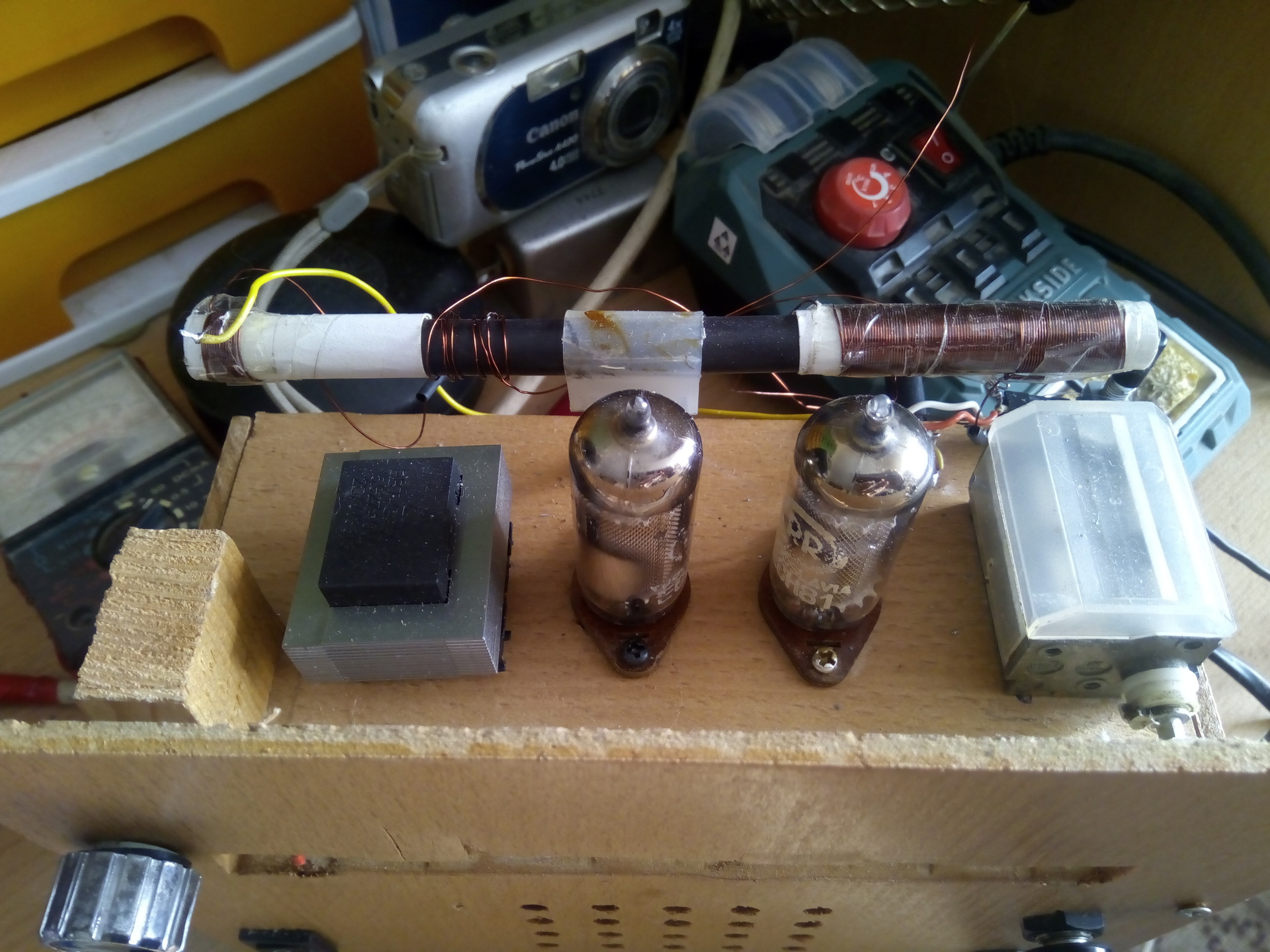

Keretanntenna vagy ferritantenna? Melyik a jobb? Kis keretantennara gondoltam 15*18cm vagy 10*15cm gondoltam. A ferritantennával működik de keretantennával jobb e lenne? Detektoroson bevalt az 1m keresztre épitett de nincs helzem 2 olzan rádóra.
(#) sdrlab válasza bigrobi hozzászólására (») Dec 25, 2022 / 2
Olyan kis keretantennánál, főleg alacsonyabb frekin egyértelműen a ferrit a jobb!
(#) bigrobi válasza sdrlab hozzászólására (») Dec 25, 2022 / 3
Nekem is ez a tapasztalatom. Nézegettem a Makai 2+1 könyvét. Ott az anntennát zsint 250 menettel csatolják. Nekem 1 feriten van az RH és KH is. Nem tudom mi lenne ha a közepere raknák mondjuk 20 vagz 40 menetet antennacsatolásnakk. KH örülne neki de ay RH? Hanganyag Kossuth rádió ferritel + földelés 100km az adótol.
Ja akkor itt van az RH is igy fél 2 körül kb valahol 41 és 25m körül ferritantenna + földelés. Nehéz kezelni hiába az áttételes forgó + skálahuroyással áttétel.
Tehetsz rá két csatoló tekercset is a két sávra, külön külön...nem tiltja semmi se! Csak azt is át kell majd kapcsolni, sáv váltásnál...
A menetszámok arányát kell nagyjából megtartani, egyik is másik is esetben...
Igen arra gondoltam de a bepitett kacspcsoló mar töbett nem tud kapcsolni. Valójában rosszabb eredménzre syámitottam amikor a rádiót terveytem főleg hogy az anódfesyültség 12 és 30V a táptól függően 2 ECH81 es cső az egész lelke. .Még 1 5let a lülön kiveyetés RH és külon a KH nak ugz is 35m mr nem kell akkora antenna. Ha jól emlékszem a hullámhosz kellene hogy legzen az antenna.

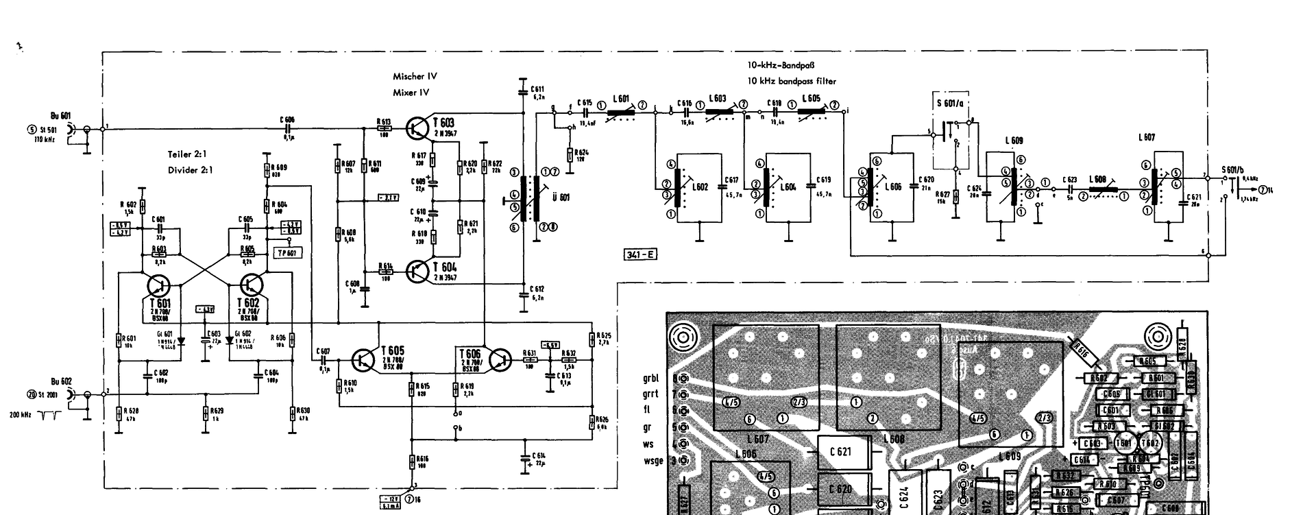

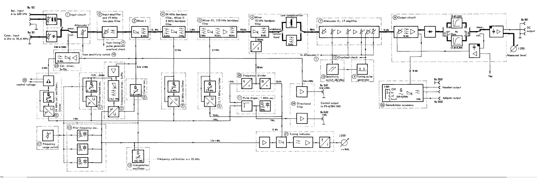

Ez a műszer 6kHz és 18,6MHz között hangolható. Ezt szeretném elsősorban VLF sávon vételre használni. A hátulján alapból van demodulált hangkimenet, de én arra gondoltam, hogy a 4. KF-et ami 10kHz kivezetném belőle és a számítógép hangkártyájára vezetném. Ezután a SpectrumLab nevű programmal feldolgoznám. Közületek próbálkozott már valaki hasonlóval?
(#) sdrlab válasza elektroncso hozzászólására (») Dec 31, 2022 /
Szerintem ennek semmi akadálya..., kérdés, mekkora sávszélességű a 4. kf?! Mert ugye, ennek a függvénye, milyen hasznos modulációt lehet tanulmányozni így...
(#) elektroncso válasza sdrlab hozzászólására (») Dec 31, 2022 /
Hát igen. Ha megnézed a 6. számú keverő modulon van egy sávszélesség állító kapcsoló amivel szélessávú és keskenysávú üzemmódok között lehet választani. A keskeny sáv 0,4kHz a széles sáv 1,74kHz sávszélességet jelent.

(#) Gafly válasza elektroncso hozzászólására (») Dec 31, 2022 /
Gyanítom ahonnan ez a fejezet ki van másolva, ott megvan a többi is...
Egyben jobban értelmezhető lenne.

(#) Gafly válasza elektroncso hozzászólására (») Jan 1, 2023 /
Átnéztem egy kicsit a dokumentációt.
Jó kis készülék, én biztosan hallgatóznék vele vele sokat. Hátsó csatlakozóra egy LM386, dugasztáp, hangszóró és hajrá.
Alsó/felső/két oldalsáv. Távíró az nincsen trükközés nélkül...
Sajnos az az 1.74 kHz kemény határ, mert a 10 kHz-es keverőnél van a szűrő. Utána van még a KF erősítő. Ü 601-ről lehetne nagyobb sávszélességű jelet levenni, de akkor saját szűrő és KF erősítő is kell. Igaz, akkor tudsz bele AGC-t tenni, ami itt ugye nincsen, és hiányozni fog. Ebben az esetben a 110 kHz-es szűrő fog számítani. Vonatkozó rajzrészleteket csatoltam.
Vagy kivezeted a demodulátorhoz menő 10 kHz-es jelet, akkor távírót is tudsz hallgatni.
A hozzászólás módosítva: Jan 1, 2023
(#) sany válasza Gafly hozzászólására (») Jan 1, 2023 /
Milyen típusú szűrő fokozat látható a megadott képeken? Nagyon érdekes kapcsolásban vannak.
