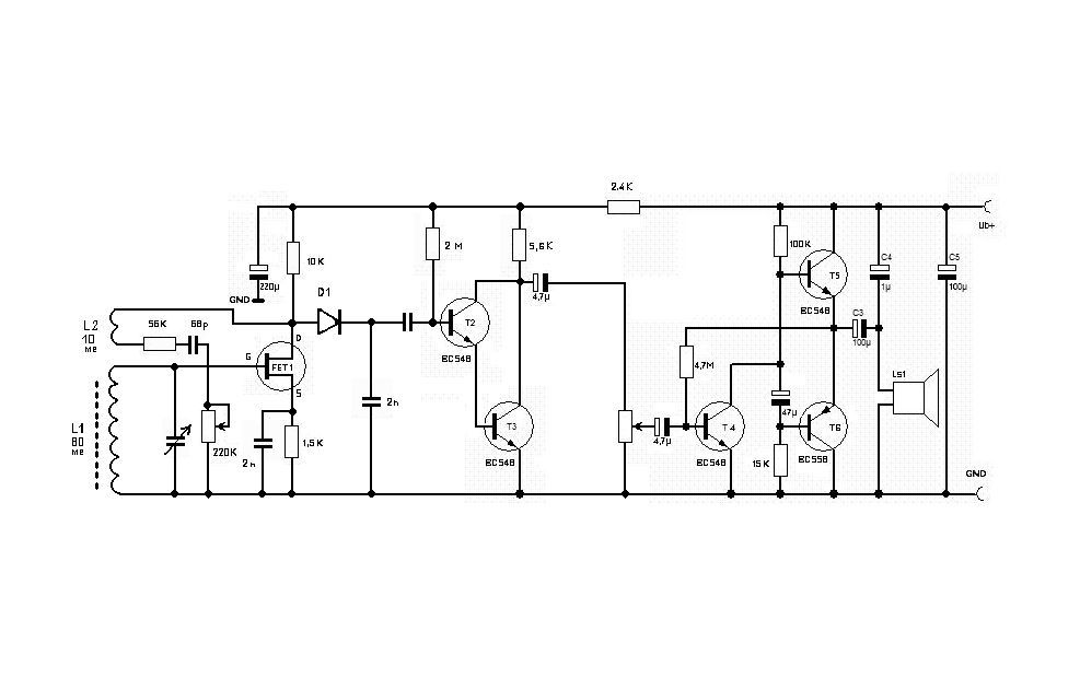

(#) fecameca válasza Doky586 hozzászólására (») Szept 7, 2013 /
„„nem építesz magadnak visszacsatolt audiont””
Dehogyisnem. Csak éppen nem csövekkel. Tegnap egész nap és egész éjszaka dolgoztam rajta. Elektroncsővel sokkal hamarabb összedobtam volna az egészet, de az összes tranzisztor munkapotját egyenként kellett beállítgatani, mert az a végfok rajz valahogy nem stimmel, valamint a darlington munkapontját is át kellett állítani, mert kivettem a kimenőtrafót belőle, és RC csatoláshoz újra kellett idealizálni az egészet. Plusz bekötöttem újból a fogókondenzátort, és megterveztem neki a pozitív visszacsatoló kört. Az egészet beépytettem egy autórádiós hangszórós dobozba, a kezelőszervei gombjait orosz VEF rádiótól örökölte, a vcs poti gombja Junoszty TV-ből van a potméterekkel együtt. A rezgőköri tekercs zsebrádió ferrit antenna tekercse, tekertem rá 0,5 Cuz huzalból 10 menetet, mert az eredeti kicsatoló tekercsre nem jól reagált, azt levágtam róla. A visszacsatoló körben kísérletezgettem, több féle kondenzátor közül választottam ki ezt, az ellenállás értéke is akkora, hogy éppen csak gerjedjen, tovább ne lehessen gerjeszteni. Hangereje vetekszik a Sokol-éval, de szélesebb a frekvenciaátvitele, mert nagyobb a hangszóró, és a magasakat nem korlátozzák KF szűrők. A kerámia szűrős mostani AM rádióknak épp a szűrőnek köszönhetően jellegzetes, lefojtott hangja van. Ha több adót lehetne rajta fogni, megpróbálkoztam volna az AGC-vel is, Kossuth, 1 szerb és 2 román jön rajta nappal jó hangerővel. Éjszaka Kossuth helyén ott vannak az arabok, és a sáv tetején is megjelenik néhány olasz, lengyel, német adás. Legalább valaki megköszönné azt, hogy ma egész nap azon kínlódtam, hogy lerajzoljam nektek. (Mert nekem nem kell a rajz, bármikor összelökök egy ilyet fejből, a munkapontokat meg kikísérletezgetem.)Kristikoma! Én már láttam 40 éves Sokol rádiót eredeti tranzisztorokkal, pedig az full germánium. Az iparban főleg a hőfokfüggés miatt erőltették sokan a szilíciumra való áttérést. Végül is igazuk lett, más okok miatt is, mert germániumból nem lehet IC-t készíteni, én legalábbis nem láttam olyat. A fejlődés akkor megállt volna. Némelyik számítógép processzor ma már több, mint 6 millió! tranzisztort tartalmaz.

Nem tudom, mi hiányzik, szerintem semmi. Menetszámok is ott vannak, de gyári ferrit antennát tettem bele, nem én tekertem. Forgókondenzátor a Szokol rádióból van. Telep: 3-24Voltig akármennyi. Csupán a hangerő növekszik nagyobb teleppel. Arra fogom használni, hogy megetetem vele a műszerembe már nem jó használt 9 voltos telepeket. Amivel a gyári zsebrádió már torzít, fullákol, krákog, ez még kristálytisztán szól. Szóval szerintem akinek van egy kis minimális gyakorlata, utána tudja építeni. A FET TV tunerből van, SMD kivitel, ezért csak az van ráírva, hogy: MOS. Szerintem jól fog működni a BF sorozat akármelyik tagjával. A bekötést az adatlapjáról kell lenézni, én mielőtt kivettem, megnéztem melyik lába hová megy, onnan tudtam meg a lábkiosztást. S láb megy a negatívra egy ellenálláson át. D láb meg a tápra szintén valamilyen ellenáláson keresztül. Nem értem, hogy mi ebben a nehéz? A dióda germánium tűs dióda, pl: OA1160, stb. Panel nics, nyákterv se, éppen ezért. az alkatrészek a levegőben vannak összeforrasztva, viszont egy műanyag lapra lettek rögzítve melegítős Pattex ragasztóval. Dobozt Ti kreáltok majd neki, ha elhiszitek nekem, hogy nagyon is szépen szól. Építettem már életemben legalább két tucat rádióvevőt FM vevőkkel együtt, de nekem most ennek a hangja a legszebb. Tisztább a hangja az összes gyári rádióménál. Már nagyon bánom is, hogy belevertem a csúfot abba, aki manapság középhullámra, AM rádiót épít. Nyilvánosan bocsánatot kérek mindenkitől, aki a morgolódásomat magára vette. Bár még mindig nem tudom, mi lesz ezeknek a sorsa, ha a Kossuth adót teljesen, végleg kikapcsolják? Relatíve szebbnek tűnik a hangja, mint a Sanyo táskarádióé FM-en, én sem értem igazán, hogy, miért? Tessék felsorolni, hogy ezek után még mi az a fél tucat hiányzó adat, és akkor én rendelkezésre állok. Granpa! Mit gondolsz, miért szenvedtem ezen a rajzon egy fél napot a painbrush-sal, ha egyébként tollal ugyanezt 5 perc alatt lerajzolhattam volna, csakis azért, hátha akad valaki, aki megpróbálná utána építeni, mert szerintem jó lett. Bár mindenkinek szíve joga ebben kételkedni. Elektroncső ügyben pedig a továbbiakban magamban tartom a véleményem. Attól azért, hogy kedvelitek, nem muszáj lenézni a modernebb technikát.

(#) granpa válasza fecameca hozzászólására (») Szept 7, 2013 /
Nem azért a fél buciért, de: nem mindenkinek hemperegnek otthon 3-asával (mint pl. nálam) a Sokolok, Junosztyok, TV tunerek, tehát nekik semmit nem mond az onnan kinyert alkatrész, mint méret, érték.Csak a rend kedvéért: 1. Ferrit méret; (nekem csak zsebrádiósból van ~6 féle méret, különböző tekercsekkel!), 2. Forgókondi (lmf), 3. dióda, 4. csatoló kondi, 5. FET,; (na, itt aztán kicsiben is van akkora szórás a paraméterekben, hogy ihaj), 6, második poti (lmf), 7. hangszóró, (na, ez sem nagyon mindegy), 8. tápfesz. (vannak ám 'nagyon amatőrök').
Végül: én rajzolok (mondjuk nem "5 perc", a paintbrush-hoz nem is értek), szkenner, Fórumra feltesz (összesen 5').Mondhatnám "mi ebben a nehéz" egy, "csak" 50MW-os turbógenerátor összeszerelésére, kiegyensúlyozására, csapágybeállítására (mert nekem ez volt a 'játszóterem').
Magyarázat: Eredetileg ez detektoros rádió volt, HF erősítővel. Először beépítettem eléje a FET-et, majd kezdtem volna kiszedegetni a detektoros dolgait, és az ellenállással kezdtem, de mikor a diódát is kivettem, nagyon halk lett, visszatettem, és ez így sikerült.
(#) fecameca válasza granpa hozzászólására (») Szept 7, 2013 /
Ferrit méret: lásd a képen, hengeres, törött ferritrúd, nem az, amin a tekercs eredetileg volt. Egyébként egyáltalán nem számít annak a hossza, inkább a doboz méret határozza meg, állítólag a minél hosszabb a jobb, de a mostani rádiókban egészen picik vannak. A ferrit rudat addig kell húzogatni a tekercsben, amíg a Kossuth adó a helyére nem kerül. Ezért a tekercset, ha az nem gyári, akkor ajánlatos valami műanyag, vagy papír csőre tekerni, például folyékony szappan adagolóban találtam olyan műanyag csövet, ami ilyen ferrit rúdra ráment, a tekercset én sem bontottam le, nem tudom a pontos menetszámot, de a vasmagot lehet benne húzogatni, és akkor, ha minden a helyén van, le kell viasszal rögzíteni. Sokol 304 forgókondenzátor értéke: 5-385 pF Dióda: Lásd a képen, nevenincs tűs dióda. A lényeg itt is az, hogy tűs legyen, és GE, de ezt már leírtam, az OA sorozat tagjai jók erre a célra. Csatoló kondi 330nF, de írtam, hogy nem kritikus. FET: Először egy orosz KP303 volt, most egy nevenincs SMD, mindkettővel egyformán működött, az orosz akkor ment ki, amikor a kimenőtrafót szedtem ki, bekapcsolt állapotban, ezek közt nincs összefüggés, valószínűleg valamihez odaérhetett, attól zárlatosodott le. De olyan oroszt se kapsz boltban, amit én sem tudom, miből bontottam, BF 244-246 valamelyikét ki lehet benne próbálni, ide nem kell különleges példány, csak egyáltalán FET legyen, a lényeg. (Itt nem kell neki semmilyen paraméterben sokat tudnia, a legolcsóbb, legmezeibb típus megfelel.) Második Poti: véletlenül lemaradt, de ennek az értéke megint nem lényeges. 10 kiloohm kellene ide, de csak olyat találtam, amit valami kísérletnél leégettem. Sajnos be kellett érnem 1 kilóssal, ezzel egy kicsit halkabb, de amúgy is torzításig lehet hangosítani, ezért nem számít. Hangszóró: 4 ohmos lásd a fényképen a dobozba való autórádiós példány, megint lényegtelen, ki kell próbálni ami van a kacat közt, melyikkel szól szebben? Tápfesz: Arra törekedtem, hogy 9 voltos legyen, a végfokot is ide hangoltam, az eredeti leírás értékeivel ennyiről már felforrna az egész, mondtam is annak idején, hogy ott nem tiszta valami, miért ekkora ellenállások vannak az eredeti rajzon? Viszont ezt a végfokot pont azzal reklámozzák, hogy nagyon tág határok közt nem számít, mennyi a tápfesz, ugyanis nem kényes rá. Ezekkel az értékekkel még 16 voltnál sem megy a nyugalmi áram 10 milliamper fölé, és 24 voltról sem volt érezhető melegedés. Végül is szkennerem nincsen, a fényképezőm nem volt itt ma délelőtt, és a gépi rajz sokkal szebb, mint amit én vetettem volna papírra.)
(#) pucuka válasza fecameca hozzászólására (») Szept 7, 2013 /
Annak az ellenállásnak, amit Doky568 hiányolt, jelentős szerepe van, már az értékére nézve is. Lehet, hogy azt (sem) találtad el jól? Annak az RC tagnak az időállandójától sokminen függ egy detektorosnál. (ez a gond a csípőből építéssel, bizony néha számolgatni sem ártana, vagy legalább néhány értéket kipróbálni)
De ha már itt tartunk, nézzük meg a kapcsolásodat. A FET -es visszacsatolt audion kimenetén hangfreki van. Erre csak némi szűrés szükségeltetik, dióda nem. Ezesetben csak egy darab drót helyett van.
Vagy, az audion nem audion, csak egy erősítő fokozat, akkor azonban rendesen meg kellene csinálnod a demodulátor fokozatot.
A két tranzisztorból álló darlingtonból is kispóroltad az alsó tranzisztor bázisa, és emittere közti ellenállást. Így csoda, hogy nem akasztja ki az emitter áram, az alsó tranzisztort.
Bocs a kritikáért, de lehet, hogy neked működött, de ha valaki mégis utánépíteni szeretné, igen nagy az esélye, hogy gondjai lesznek, lehetnek.
A hozzászólás módosítva: Szept 7, 2013
(#) fecameca válasza pucuka hozzászólására (») Szept 7, 2013 /
„Vagy, az audion nem audion, csak egy erősítő fokozat, akkor azonban rendesen meg kellene csinálnod a demodulátor fokozatot.”
Az az audion az egészen biztos, hogy nem az, mert ha diódát kiveszem, csak nagyon halkan szól. Lehet, hogy akkor már csak a darlington demodulál? A darlingtonnal sorban mindkét oldalon nagyon nagy értékű ellenállások vannak. Mármint a bázisban 2 Mohm, a kolektorokon meg 5,6 k. Az egésznek nincs 0,5 mA áramfelvétele, a FET-tel együtt, azt mértem. Ennyitől nem mehet tönkre semmi. Nem mindig szokott ott lenni ellenállás. Tisztább lett a hangja, amikor azt kivettem. Miután már nem a darlington a hangvégfok, az oda ellenállás már nem szükséges, az előbb említettek miatt.

De ha egyszer olyan rossz rádió ez, mitől szól olyan szépen? Nem fog pont attól elromlani, ha a "hibákat benne kijavítom"?
Akkor minek a visszacsatolás? kár vele bíbelődni. Akkor viszont csináld meg a demodulátort rendesen.
A darlingtonban nem a tönkremenetel a gond, hanem az alsó tranzisztor munkapontja.
Nézd, ha egy fejhallgatóval sorba kötsz egy diódát, vagy egy krumpliba beledugott két gombostűt, és ha elég nagy a térerő, hallani fogod az adást. Azért mégsem nevezhető korrekt megoldásnak, bár működik.
Így lett szép a hangja. A visszacsatolás is tökéletesen működik, a demodulátornak ahhoz nem lehet köze, vcs.-nak kizárólag nagyfreki kell.
Akkor rajzold le légyszi, hogyan képzelted el a demodulátort. Mert én esetleg lekondiznám, és egy feszültségkétszerezőt tennék oda, de nem vagyok biztos abban, van-e értelme annak? Nem szeretnék már semmilyen irányban változtatni a hangerején, és mint említettem a hangja nagyon tiszta.
(#) pucuka válasza fecameca hozzászólására (») Szept 7, 2013 1 /
A rajzolás, nem az erősségem, de nem is ez a legnagyobb probléma. Ha én magamnak csinálnék, én is csípőből csinálnám, de nem tenném közszemlére. Számolgatni (tervezni) meg annak kell, aki az áramkört meg akarja csinálni, vagy közszemlére tenni. Nekem már személy szerint nincsenek ilyen ambícióim.
Én se tenném, ha valóban nem ez szólna a legszebben azok közt, amik a a lakásomban találhatók, és az életben valaha építettem, és eddig még egyet sem publikáltam, de esküszöm, hogy hangminőségben felülmúlja a gyáriakat, dacára annak, hogy nem tudom, hogy mi erre a magyarázat. Talán részben a hangszóró, de itt több van, az egészet kellene kielemezni, mitől annyira szép a hangja?
Véletlenül ilyenre sikerült de most ki kellene deríteni, mitől annyira tökéletes? Hidd el, hogy a forgókondi is anyira élesen hangol, mint a szupervevőké, a visszacsatolás is először hangosodik, majd élesedik a hangszín, utána kezd el begerjedni, egészen finoman szabályozható, tökéletes.
Ennek több, viszonylag egyszerű oka is van. Az legfontosabb a szelektivitás. Mivel a rádiód nem túl érzékeny, ezért a szelektivitása sem valami egetverő. Az érzéketlensége folytán nincs is szükség rá, mert a vételedet nem fogja zavarni a szomszéd csatornán működő adó. Mivel a szelektivitása gyenge, a sávszélessége nagy, és veszed az adó által kisugárzott összes jelet.
Egy nagyérzékenységű szuper rádiónál a vételi sávszélességet korlátozni kell, a szelektivitást növelni, hogy más adók ne zavarják a vételt. Ez viszont egyben azt is jelenti, hogy a hangfrekvenciák közül a 4,5 kHz nél magasabb frekvenciák nem jutnak a hangszóróba, ez pedig nem annyira HIFI előírás.
Mivel a vevőd érzékenysége sem nagy, így a zaja sem annyira zavaró. Innen a jó hangú szubjektív megítélése.
(#) _BiG_ válasza fecameca hozzászólására (») Szept 7, 2013 / 1
Tisztelettel megcsináltam a rajzot "célszerszámmal" (ProfiCAD) kicsit letisztázva.
Megfelelő?
