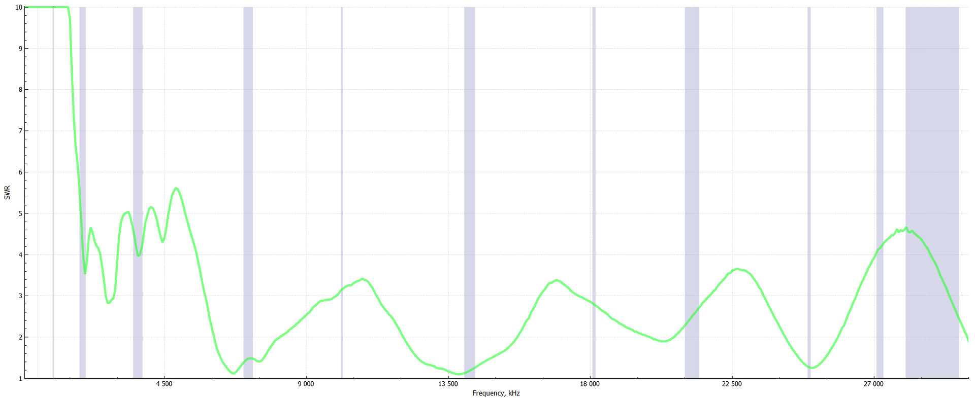

A nálam hozzáértőbbek segítségét kérném, még csak ismerkedem a rádióamatőr témával van mit tanulni (ne tessék szétszedni) ![]() Adott egy long wire antenna, amihez tekertem egy 9:1-es balunt, van egy RigExpert AA-30.ZERO antenna analizátorom amivel szoktam mérni, elég jó swr értékeim lettek. Viszont van egy menü a RL, return loss db-ben megadva, ami zavar itt hogy csak pozitív érték van, tegnap óta azon agyalok ez most így nagyon jó, avagy nagyon rossz, csatolok pár képet illetve egy oldalt ahol ugyanezt tárgyalják. Balun előtti értékeim, balun utáni, illetve a return loss grafikon, illetve az oldal ahol ugyanezzel a szoftverrel mérnek: Bővebben: Link
Ez az SWR téma egy érdekes dolog. Az, hogy az SWR -ed "elég jó", csak annyit jelent, hogy az adód rendesen van lezárva. Az antennádról még ennél többet nem mond. Pl. a sugárzási nyereségéről/veszteségéről. Az SWR kizárólag az antenna talpponti impedanciájáról mond valamit, annak is csak az abszolút értékéről. Ha a lezárásod 50 Ω műterhelés, és erre hangolod az adó végfokozatot, kicsi lesz ugyan az SWR, de teljesítményt nem fog kisugározni.
Az ütközési csillapítás az SWR másik megjelenési formája, köztük szigorú arányosság van. Ez a csillapítás nem lehet negatív, mert az áramkör ezen részében nincs erősítő elem, a legideálísabb esetben az SWR (VSWR) 1 lenne, amikor nincs visszavert hullám. Bővebben: Link Az is problémás ebben a mérési módszerben, hogy nagymértékű reflexió (magas állóhullám arány esetén) a mért érték függ a generátor (adó), és a mérőeszköz fizikai távolságától. Ha biztos akarsz lenni az antennád mért SWR -jében, akkor két különböző hosszúságú tápvonallal is elvégzed az antenna mérést, ha nem térnek el túlságosan, akkor jó a mérésed.

Nagymértékű reflexió illesztetlenség esetén láthatsz hullámzó görbét min, és max SWR értékek között, ez csak azt jelenti, hogy a mérőpontod (műszered) a frekvenciától (hullámhossztól) függő elektromos távolságra van a generátortól. Nem tévesztendő össze, azzal, ha egymástól periódikusan rezonanciákat látsz, ez azzal van összefüggésben, hogy az antennák általában λ/4 egésszámú többszörösén rezonanciát mutatnak.
Ezért ajánlatos többek között egy antennát talppontján mérni, kábel nélkül, vagy a lehető legrövidebbel, ha az nem megoldható!
Holnap ezt meg is ejtem, van egy méteres kábelem azzal kimegyek a balun-ig, és újra mérek.
Ráadásul a hosszú tápvonal csillapítása is javít az ütközési csillapításon, SWR en.
De ki a bánatnak van kedve egy novemberi esős, nedves, deres, ködös időben felmászni egy 30 m -es árbócra, hogy az antenna talpában mérhessünk. Szerencsére némi ügyeskedéssel, számolgatással megoldható a dolog.
Annak, aki az antenna karakterisztikájára kíváncsi, nem pedig az antenna+tápvezeték transzformált/frekvenciafüggő értékeire!
Azért inkább vágd ketté a méteres kábeledet, legyen egy 33, és egy 67 cm -es mérőkábeled. Nem a méret a lényeg, hanem, hogy ne legyenek egyformák, és ne páros számú legyen az osztójuk.
