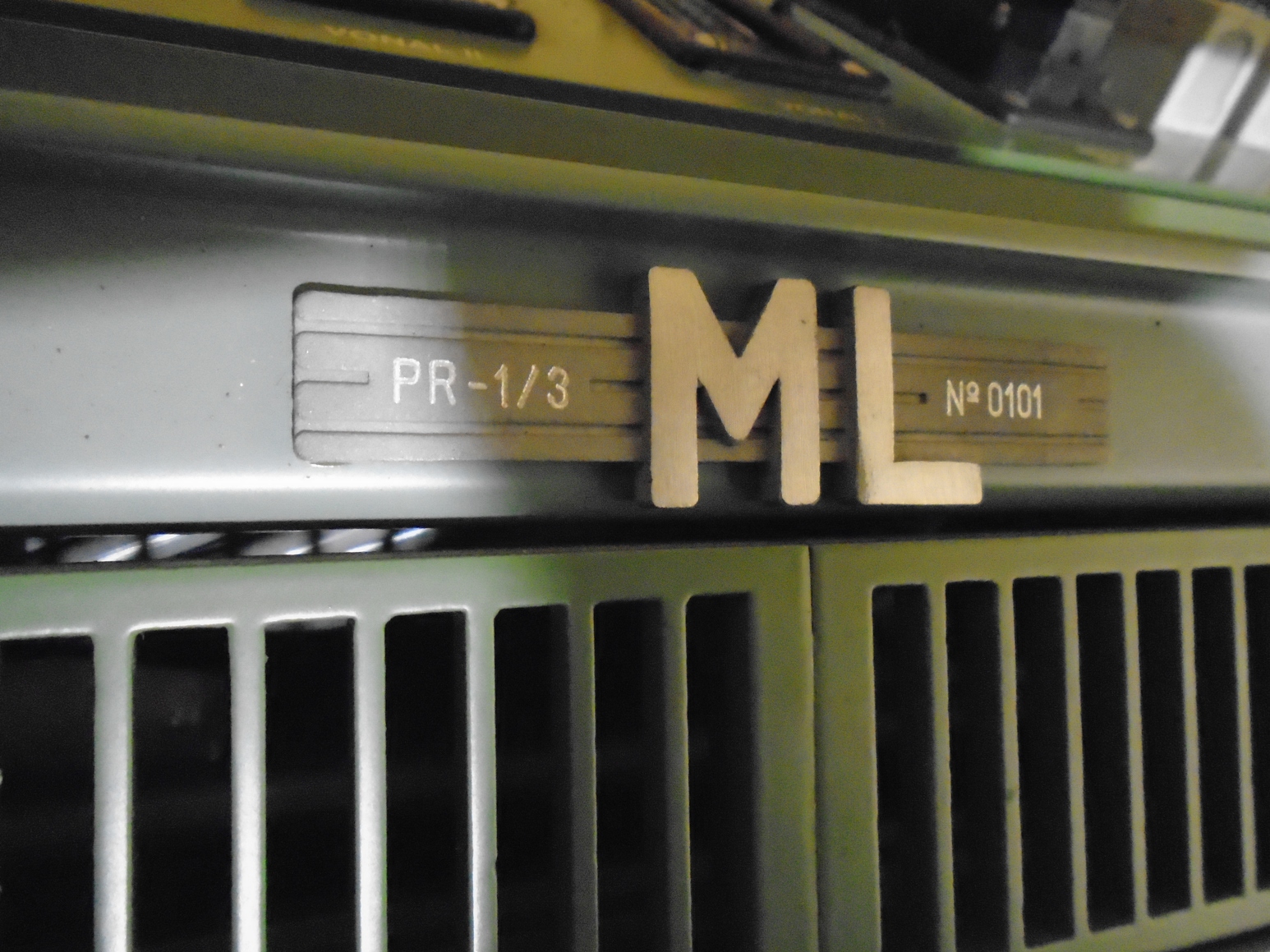

Ez valami , vagy valahova megy ?!
![]() Gyula ez még fel bútol ?! Ez már AT- s vas, a turbo LED alapján gyanús, hogy az lehet?
Ez egy rendszer részét képezte, melyhez 4db dupla monitoros PR-1 készülék, melyben helyet foglalt egy TD-4011, egy DP-1, egy DP-2, egy OPC fiók.
Külsőleg még csatlakoztatható volt hozzá kiegészítő egységekként egy LI-1, egy VPA-1, egy VPA-T. PR-3 központi vezérlő egység, mely 4db ilyen monitoros egységet tudott kezelni, s ezek a monitoros egységek 4db RFT EKD-500-at tudtak felügyelni. Minden egység beépített terminállal rendelkezett, s a központi egységre hangfelvételt tudott küldeni, illetve fogadni. A központi egységben helyett kapott 4db M8F magnókazettás magnetofon, egy TD-4061, egy DP és egy ATM egység. Az egész rendszer mindegyik monitoros egysége össze volt kötve egy mátrix nyomtatóval RS-232 porton keresztül.
